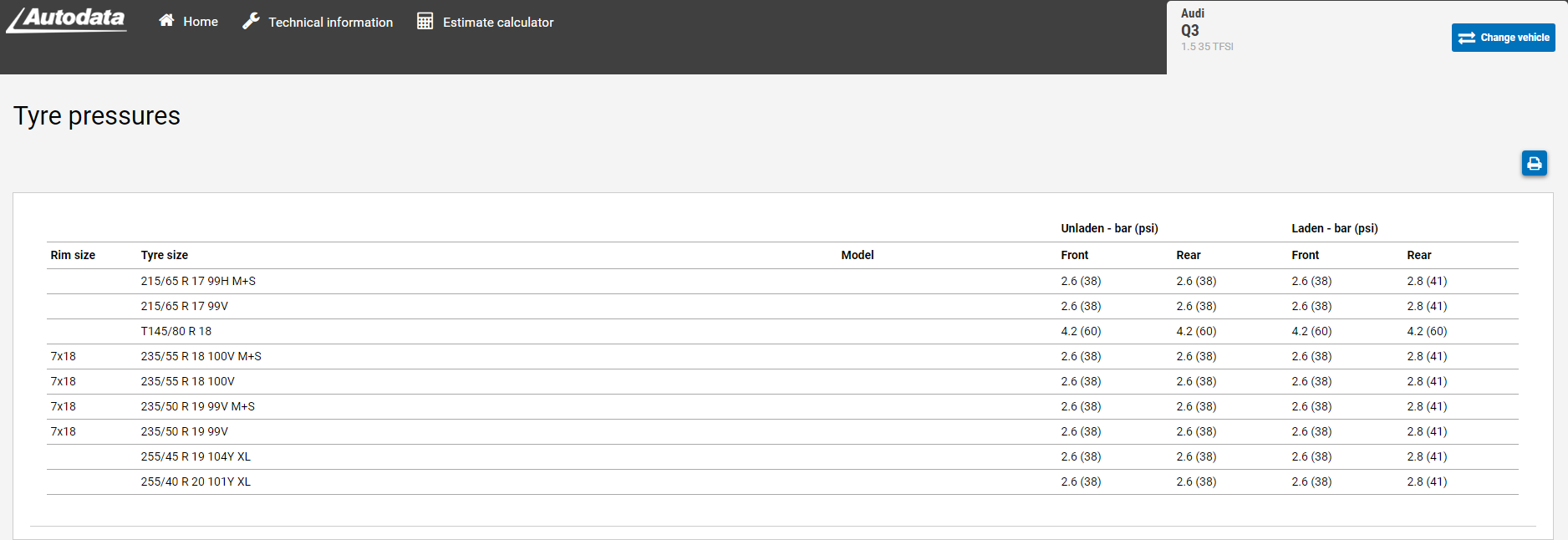

פג'ו 206 XS שנת 2001.
מידת הצמיגים המקורית היא 185/55R15.
מעוניין לעבור לרוחב 195ממ.
המידה המאושרת לפי אוטודטה ומשרד התחבורה היא 195/55R15, אך זו מגדילה את קוטר הגלגל הכולל ואני לא מעוניין בכך (זה גם קצת לא הגיוני).
מידה 195/50R15 משאירה את הקוטר זהה לחלוטין, אך לא מופיעה ברשימות.
האם יש דרך כלשהי לאשר אותה?

לפני 2 שעות, Tom_22 כתב:
כשאתה אומר שלא מציג, למה אתה מתכוון?
http://car.mot.gov.il/ORIL/2019/3/18-0414.pdf
הדגם המופיע הוא 2 ליטר, אך המידות זהות לדעתי.
@kompy יוכל בוודאי לאשש את הטענה.

לפני 2 שעות, kompy כתב:
לדעתי לא אמורה להיות מניעה ברישום המידה המופיעה בהוראת הרישום הנ"ל.
באוטודאטה אין מידה חליפית גדולה יותר.
רצוי שיהיה טופס מאושר ע"י המח' הטכנית של היבואן.
איך אני בודק באוטודאטה, לא הבנתי ממש חחח

איך יכול לבדוק באוטודאטה. זוהי תוכנת אונליין שעלותה כ-3.5 אש"ח מינוי לשנה.
תפנה אל המחלקה הטכנית של היבואן לברור האפשרויות שלך.
