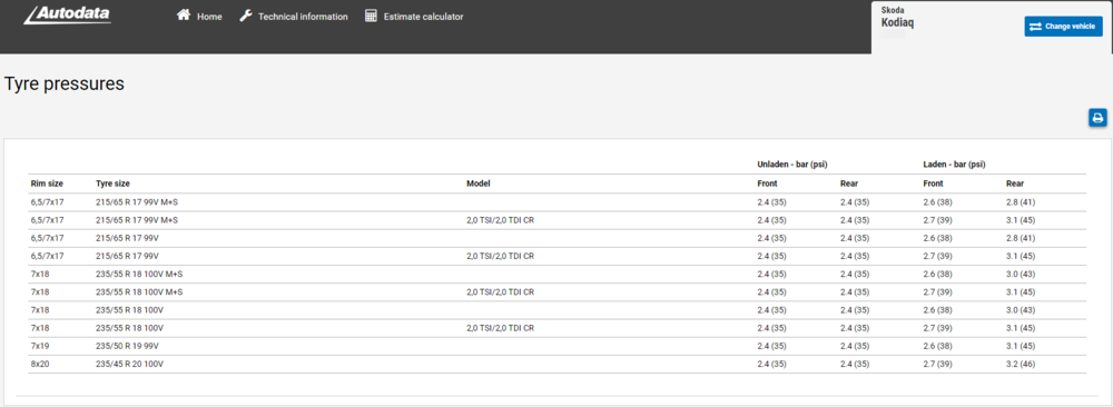

3. למען הסר ספק, הנך מוזמן להסתכל גם בדף האוטודאטה שמצ"ב.
