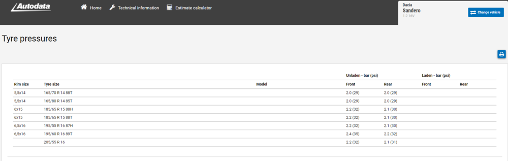

ברשותי דאציה סנדרו 1.2 שנת 2016.
מעוניין לשינוי גודל הצמיג
כרגע מותקן 185/65/R15
מעוניין להגדיל מידה, בסנדרו סטפווי המידת צמיגים היא 205/55/R16
בחיפוש באתרים מחול ניתן לאשר את המידה הזאת לרכב שלי.(אוטודאדה לא בדקתי).

וודא שהדגם המדויק שלך מופיע כאן:
http://car.mot.gov.il/ORIL/2016/3/16-0164.pdf
גש עם המסמך למכון הרישוי. לדעתי גם אם מוצגים רק תת-דגמים ספציפים למידה הגדולה, עדין ניתן לאשר לאחרים המקבילים. אם לא, אפשר לנסות לגשת למכון אחר.
גם ע"פ אוטודאטה זה אפשרי
