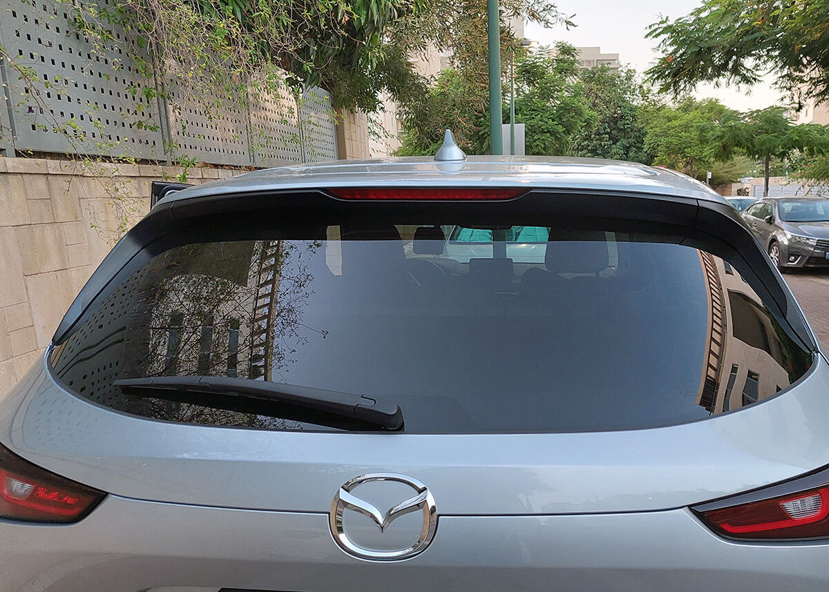

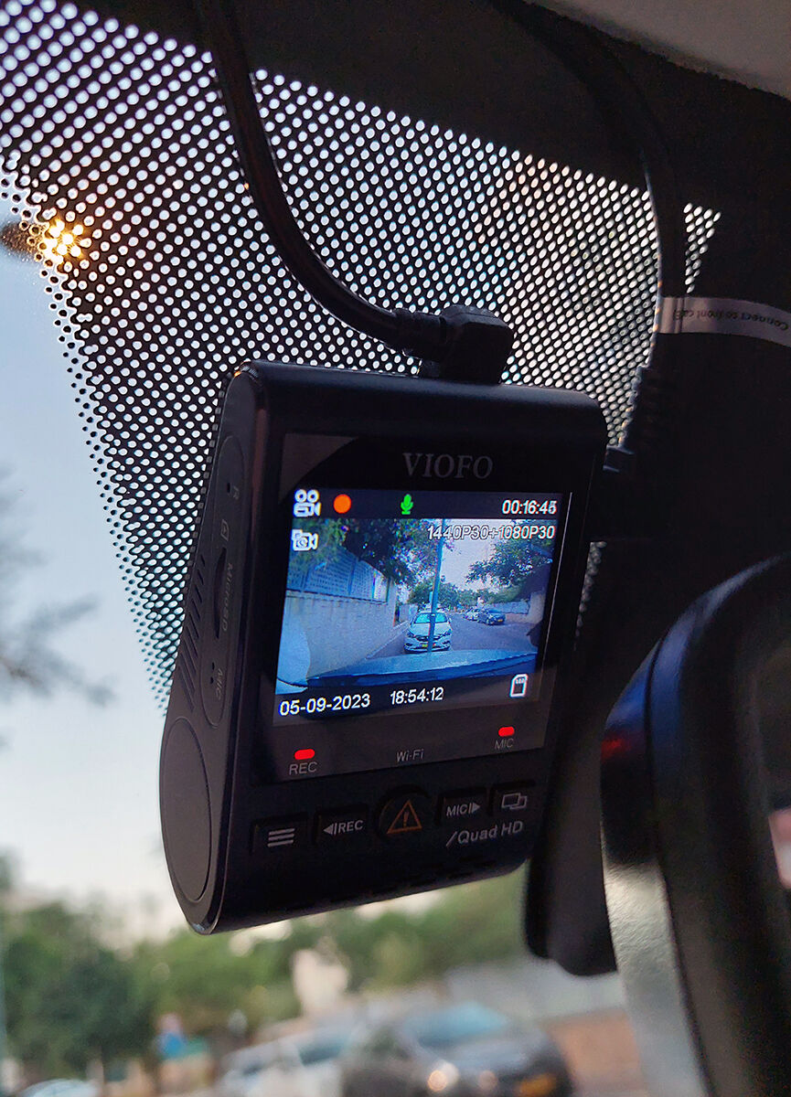

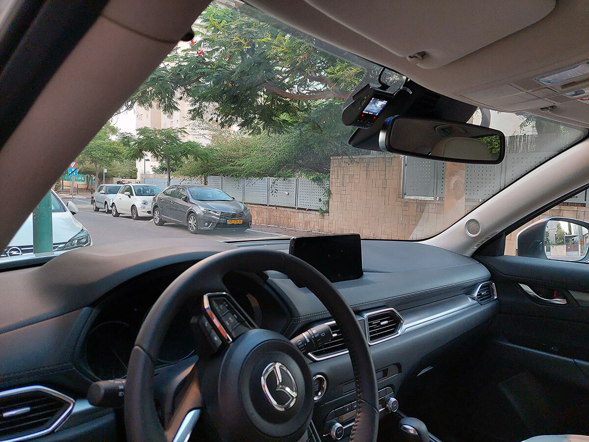

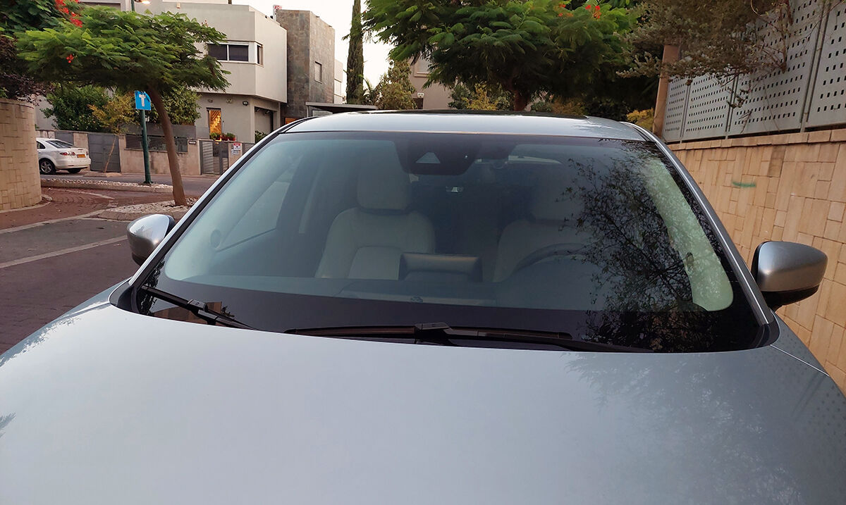

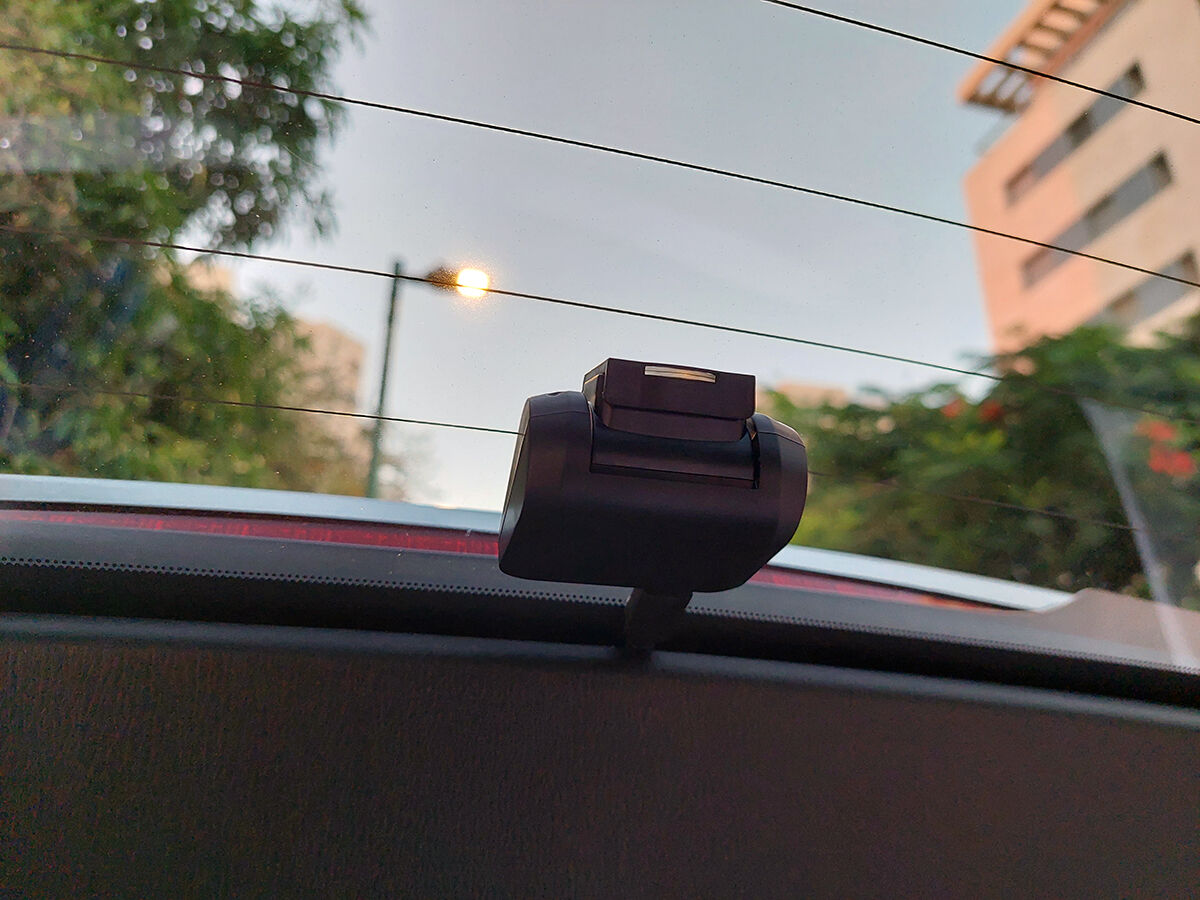

עבור הרכב שהחליף את ההונדה בה הותקנו שתי מצלמות (לא מקושרות ביניהן), החלטתי שאני רוצה סט קדמי ואחורי, כי אין לי יותר עניין בהתעסקות נפרדת בכל מצלמה. איכות הצילום של ה-A119 הספיקה לי, ובעזרתו האדיבה של @FiS, שעשה לי סדר בדגמים השונים של ה-A129, נרכשה אחת מגרסת ה"פלוס" ישירות מ-Viofo, כולל קיט חנייה- כי ממילא תכננתי לחווט את המצלמה לתיבת הפיוזים, אז למה לא להשתמש? ב-A119 השתמשתי בכרטיס זיכרון 64 של Lexar, בזמנו המלצה של FIS, שעשה עבודה מצוינת. הפעם, החלטתי להישמע להמלצות של Viofo עצמם ורכשתי סאנדיסק אקסטרים 256, כי למרות שאיכות ההקלטה לא השתנתה, בכל זאת הכרטיס רושם מידע משתי מצלמות ועוד אמור להוסיף על זה צילומים ממצב חנייה. אגב, המצלמה הגיעה אלי לפני הכרטיס והשתמשתי ב-Lexar הנ"ל, שתפקד כמו גיבור. כאמור, הבעיה הכי גדולה שלו הייתה שבנפח 64, הוא מספק בסביבות חמש שעות צילום רציף, וזה פשוט לא מספיק.
לגבי ההתקנה עצמה- בואו נגיד שזו כנראה הפעם האחרונה שאני מבצע עבודה כזו בעצמי. מילא שבחרתי את אחד מימי השרב המגעילים ביותר בחודש אוגוסט (גם רותח וגם אביך), אבל גם ההתעסקות בפירוק זהיר של הפלסטיקה, שבגלל שהיא חדשה- היא קשה ולא "מתמסרת" כמו בהונדה הנ"ל. יכול להיות שגם בגלל שמדובר במאזדה CX-5 והיצרן עשה צעד ברור לכיוון יוקרתי אומר שהחומרים פשוט קשים יותר לפירוק- לא יודע.
אז נכון, אני יודע את טיב העבודה כי אני ביצעתי אותה, אבל לפעמים (וכנראה שעם הגיל) צריך לשחרר ולתת למי שזה מקצועו לעבוד. ולמרות שאנחנו בפורום לא סומכים על אף אחד, אפשר למצוא בעלי מקצוע יסודיים ואמינים- יש כאלה.
בכל אופן, לא אלאה אתכם בתמונות מההתקנה (כי אין לי וגם כי יש מספיק סרטונים ברשת). רק אוסיף שסללתי מהמצלמה הראשית (קדמית) לכיוון תיבת הפיוזים מאחורי כרית האוויר, ומשם לכיוון המצלמה האחורית דרך ספי הדלתות התחתונים דווקא, ולא דרך התקרה, כי הם היו נוחים יותר לפירוק.
אז איך זה נראה? במאזדה CX-5 יש הצללת רשת משלימה בין בית המראה לקצה הצלון הקדמי, שכאילו נוצרה עבור התקנת Dashcam:
אני אוהב את ההצללות האלו כי זה מצוין להסוות את המצלמה. מבחוץ צריך להתאמץ כדי לראות אותה:
אם נכנסתם ללינק התקנת המצלמה האחורית בהונדה, ראיתם שהיא הותקנה על פנל הפלסטיק שמעל לחלון האחורי, כלומר, מוסתרת הרבה יותר ומחוץ לשמש ישירה. התלבטתי לעשות את זה גם במאזדה, אבל לא היה לי לב לחורר רכב חדש (התושבת למצלמה צריכה להיות מוברגת לפלסטיק), מה גם שהכבל פשוט לא הגיע רחוק מספיק בכדי לבצע את זה בלי למתוח לו את הצורה- זה החיסרון של סלילה דרך הרצפה, ובנוסף הייתי צריך להעביר אותו דרך שרוול הגומי הימני מבין השניים שעוברים בים גוף הרכב לדלת החמישית, כי השמאלי (זה שקרוב יותר לצד הנהג ממנו מגיע כבל המצלמה), היה דחוס בכבלים מקוריים של מאזדה. השרוול הימני היה ריק יותר... בקיצור- בסוף הלכתי על התקנה כפי שיועדה:
וגם כאן צריך לחפש את המצלמה כדי לראות אותה מבחוץ (ועוד עם ההצללה של היצרן):

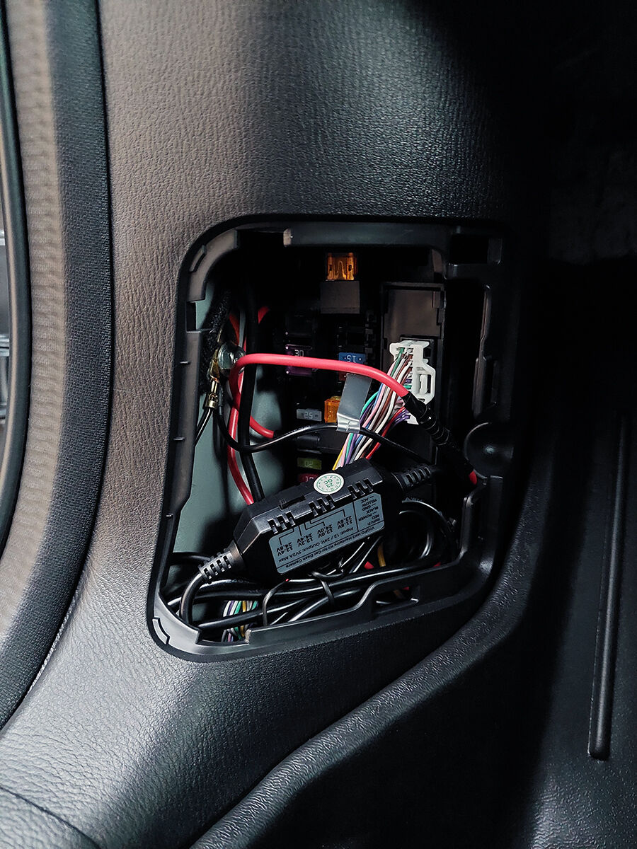

הכל חובר לתיבת הפיוזים, כמובן תוך שימוש במולטימטר כדי למצוא פיוזים מתאימים כולל כיוון זרימת החשמל (יש כיוון נכון וכיוון לא נכון לחיבור ה"התעלקות" לבית הפיוזים)- שימו לב לזה כשאתם עובדים; חשמל יגיע בכל מקרה למצלמה אבל לא ההגנה שהפיוז אמור לספק (ועל הדרך גם מתבטלת ההגנה על הפיוז המקורי של הרכב, ממנו אתם מתעלקים). תתעלמו מהבלגן, אני צריך לחזור ולסדר את הכבלים בצורה יפה. כאמור, הייתי גמור לחלוטין אז דחפתי את הכל פנימה ככה:
החלטתי ללכת על המצב הכי שמרן ולכוון את מצב החנייה על 12.4V. ראשית, ממילא במצלמה יש טיימר שהפעלתי על 12 שעות- כלומר, אחרי 12 המצלמה נכבית גם אם יש עדיין מיץ במצבר הרכב. אני לא צריך יותר ביום יום כי הרכב חונה בדרך כלל בחניון פרטי שהשכנים (והנהיגה שלהם) מוכרים לי. בנוסף, הביטוח חייב אותנו במערכת איתור, שאין לי מושג כמה היא צורכת כשהרכב מכובה. לתפיסתי, אין סיבה להעמיס על המצבר סתם.
עכשיו אנחנו בערך חודש אחרי ההתקנה, והכל תקין ועובד ללא דופי. אני עדיין מעלה לפעמים את המצלמה הקדמית ובודק הקלטות, אולי מפרמט- אבל כרגע עושה רושם שאין לי סיבה מיוחדת.

לפני 26 דקות, yohai71 כתב:
תודה על השיתוף.
1. האם השתמשת במפצל פיוזים או שפשוט ניתקת את הפיוז המקורי של הרכב ושמת במקום את הפיוז עם החוט של הקיט התקנה?
2. מה הכוונה לכיווני זרימת חשמל?
עומר :-)
1. השתמשתי במפצל פיוזים שנרכש לחוד (היה לי בבית מהתקנות קודמות). כזה:
הוא מתחבר במקום הפיוז המקורי, שאותו מחברים בחלק התחתון (קרוב לרגליים). הקיט של Viofo מגיע עם קצות כבלים חשופים ואותו מחברים למפצל.
2. החשמל זורם בתיבת פיוזים מצד אחד לצד שני, כמובן דרך הפיוז; אתה צריך להקפיד שהרגל הרחוקה מהיציאה (בתמונה למעלה- השמאלית) תהיה נעוצה בצד שממנו מגיע החשמל, כדי הזרימה תהיה בכיוון הנכון והגנת הפיוזים תישמר. קשה לי לנסח את זה, אבל הכי טוב זה לצפות בסרטון הזה:
עריכה: מאד חשוב לשים לב להסבר שלו על ההפרשים באמפר בין הפיוזים- רצוי שהפיוז של המצלמה (בדר"כ 5A) יהיה לפחות חצי או פחות מהפיוז המקורי של הרכב, זה שהוא מתעלק עליו.
