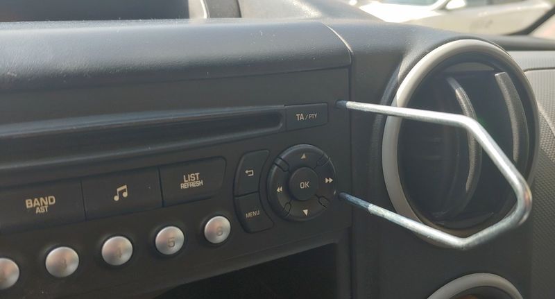

1. כלי לפירוק הרדיו המקורי, לדוגמא

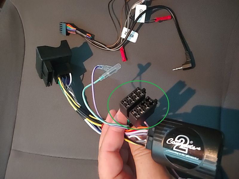

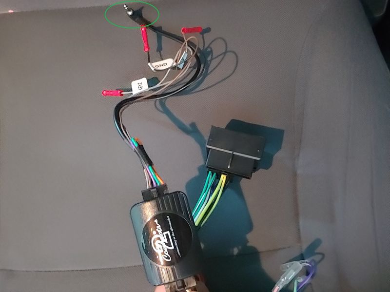

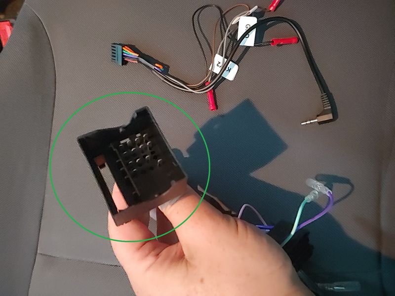

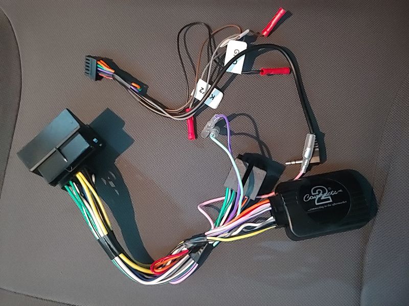

2. "מתאם הגה" כולל המקודד המדובר, Steering wheel controls adapter, לדוגמא, זה מגיע יחד עם עוד מתאם עבור שלט רחוק קווי לרדיו. אם המוכר לא שולח את המתאם לשלט רחוק, יש לרכוש בנפרד.
צד אחד של המתאם הוא פלג שמתחבר לפג מקורי של הרדיו באוטו.
צד שני חיבור DIN סטנדרטי עבור הצמה של רדיו אפטרמרקט.
זה פלג 3.5 מ"מ של המתאם השני, עבור שלט רחוק קווי.
החוטים עם הסופיות  לא בשימוש בהתקנה של רדיו רגיל, מגיע בהם אות מבלם יד, אות להפעלת מצלמת רוורס ועד.

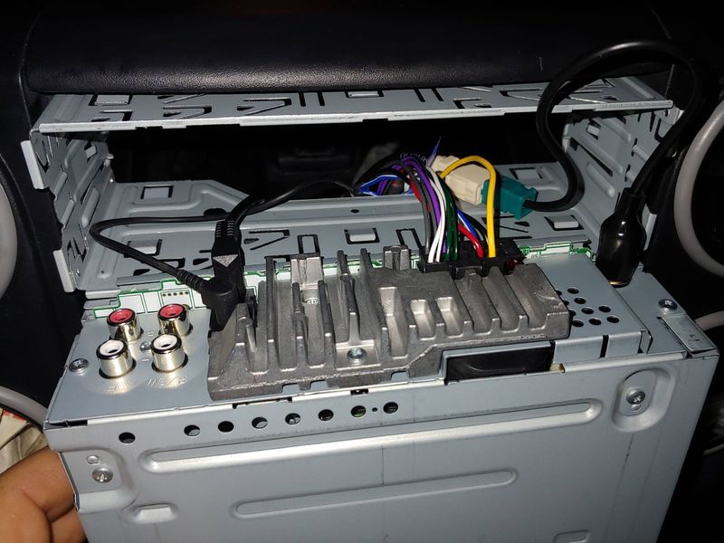

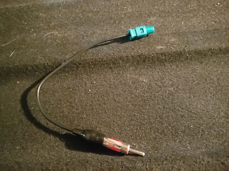

4. עוד דבר שצריך להזמין (במקרה היה לחבר שנתן לי אותו במתנה) - מתאם לכבל אנטנה שנקרא Fakra male to DIN adapter, לדוגמא.
אחרי שכל החלקים מגיעים זה תהליך של 10 דקות, הכל Plug and Play.

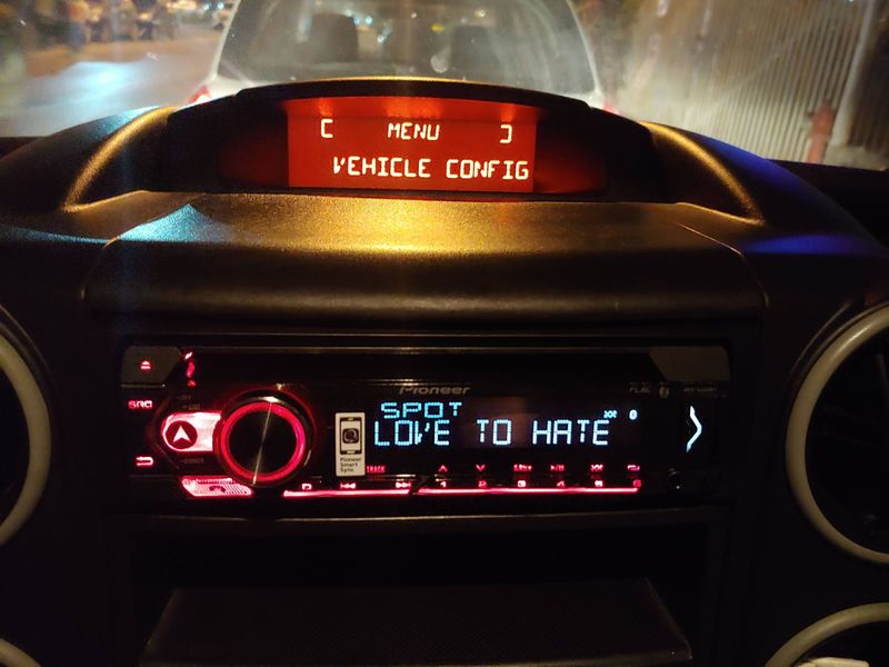

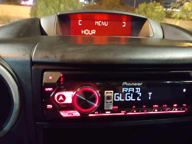

הרדיו המקורי יוצא, במקומו מתחברת הצמה המתאמת עם המקודד, רדיו אפטרמרקט נכנס.
פירקת את  הדיבורית החיצונית שהייתה לי, התקנתי את המיקרופון שהגיע עם  הרדיו החדש.

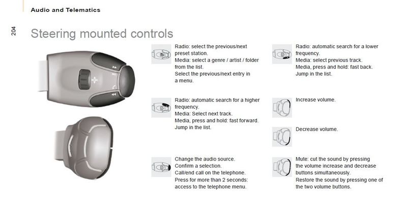

השליטה בצג מידע עברה לידידת שמתחת להגה.
לחיצה ארוכה על שני כפתורי הווליום מכניסה למצב הגדרות ומשם על יד אותה ידית אפשר לדפדף ולשנות את מה שצריך.
יש אפשרות מהידית להעביר שירים או אלבומים בספוטיפי, יש אפשרות לחייג ולדפדף בספר טלפונים אבל אנשי קשר ששמורים בעברית לא מוצגים, הרדיו הזה לא יודע להציג עברית.
חסרונות - לא ניתן להפעיל את הרדיו כשהמנוע כבוי מכיוון שאין ברכב מצב ACC בסוויץ'. הרדיו המקורי כן איפשר את  זה. בשמש ישירה התצוגה לא נראית מספיק חזק. והחסרון הנוסף - חריץ ברוחב של כ 5 מ"מ שבין הרדיו לבין המדף שמתחתיו, זה מכיוון שהרדיו המקורי היה עם פנל קידמי מעט יותר גדול.
חוץ מזה, זה עובד מצויין וכל הפונקציות שהיו חסרות (Bluetooth, USB, AUX, דיבורית, הזרמת מוזיקה מהנייד, חיוג בלי להוריד את הידיים מההגה  - קיימות.
