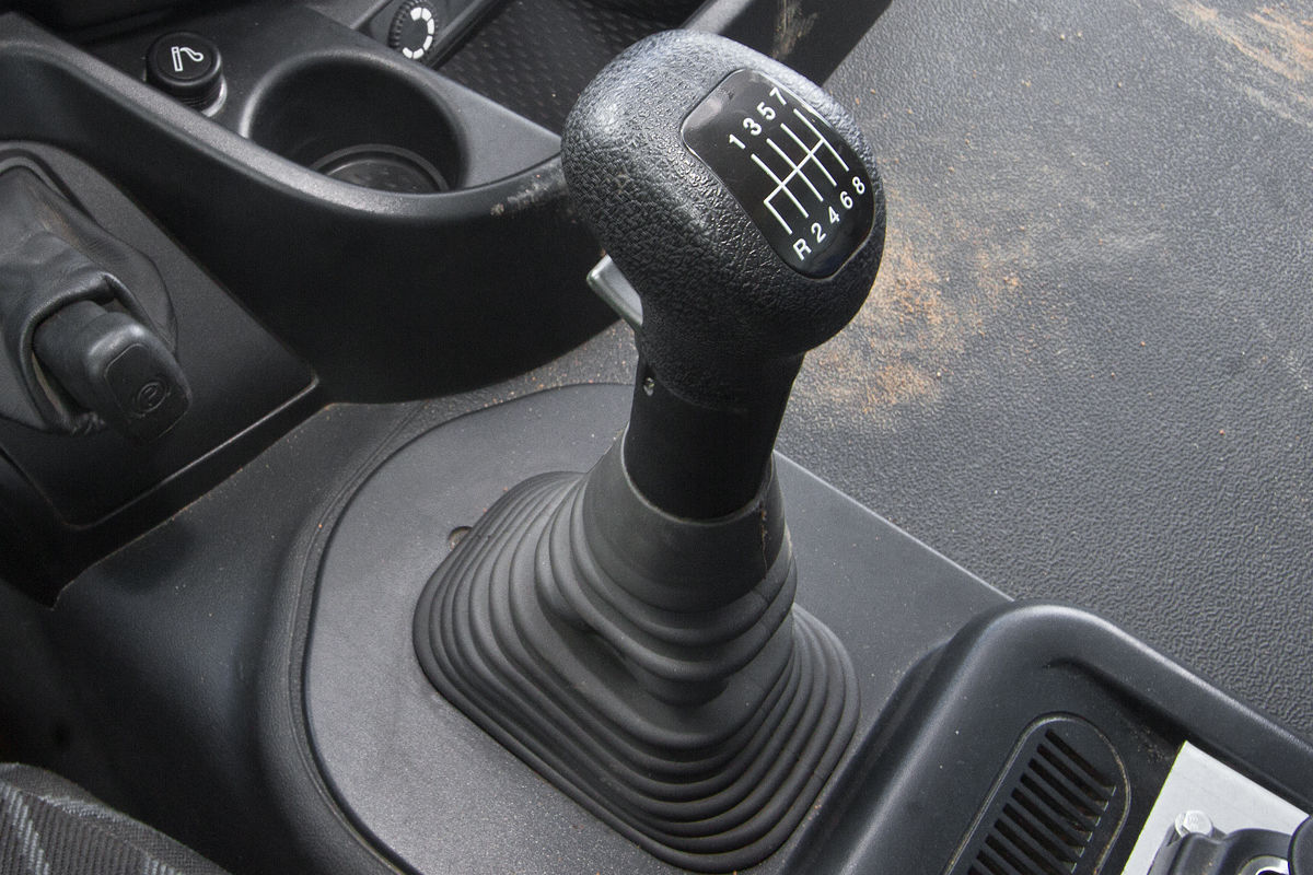

הסיבה לדעתי שלא עושים תיבות ידניות מרובות הילוכים היא בכך שלנהג רגיל קשה להתמודד עם Pattern של 8-10 מצבים בידית וזה רק יגרום לבלבול.
במשאיות עם 8 הילוכים ומעלה גם אין בידית 8 מצבים אלא שיטת החלפה בצורת דאבל H כשיש כפתור נפרד שמעביר מ H נמוך לגבוה או שיטה אחרת. שימוש בזה דורש מיומנות שאין לנהגי המכוניות הפרטיות.
