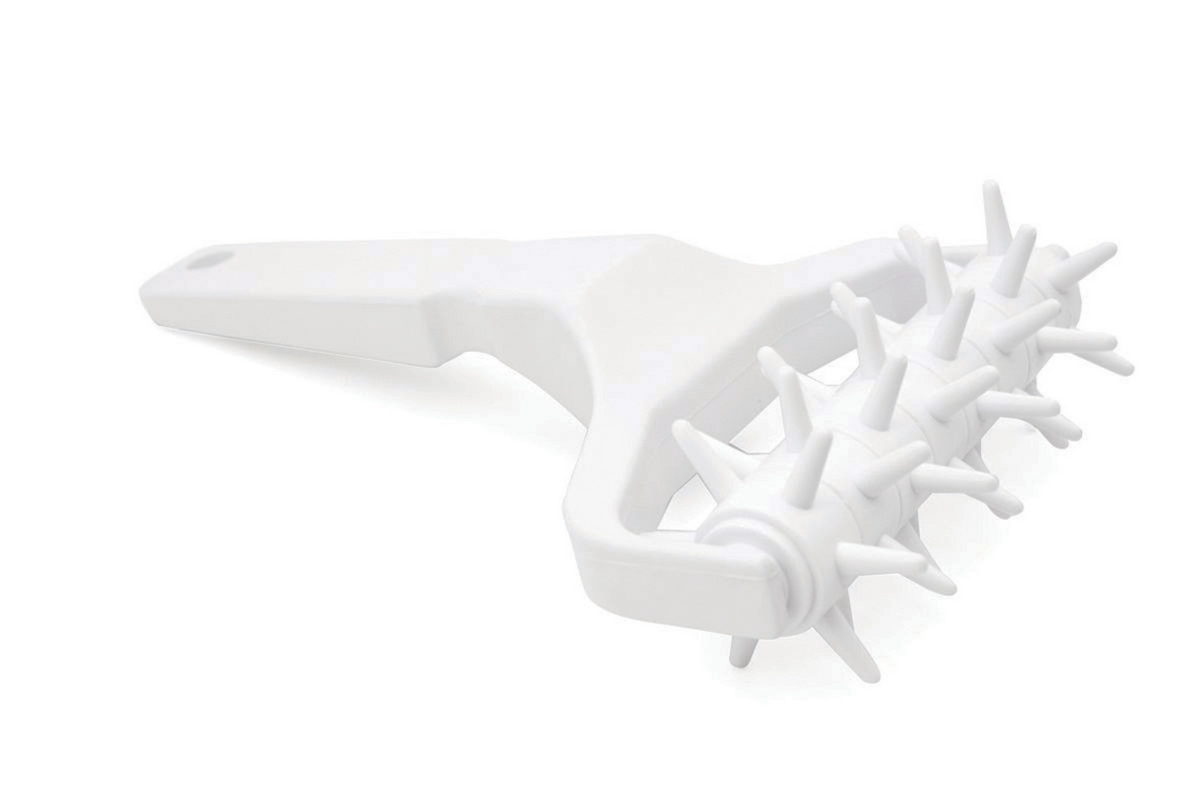

לאט לאט שיפרתי את הסיפור ע"י מעבר על הבצק עם כזה:
כל הסיפור לוקח אולי, אולי 6 דקות מקצה לקצה, ויותר טוב מרוב הפיצריות.
אני רואה שהתמונה לא עובדת שם ואנשים עדיין קוראים ומגיבים על ההודעה הזו, אז המעבר על הבצק עם גלגלת קוצים כזו:

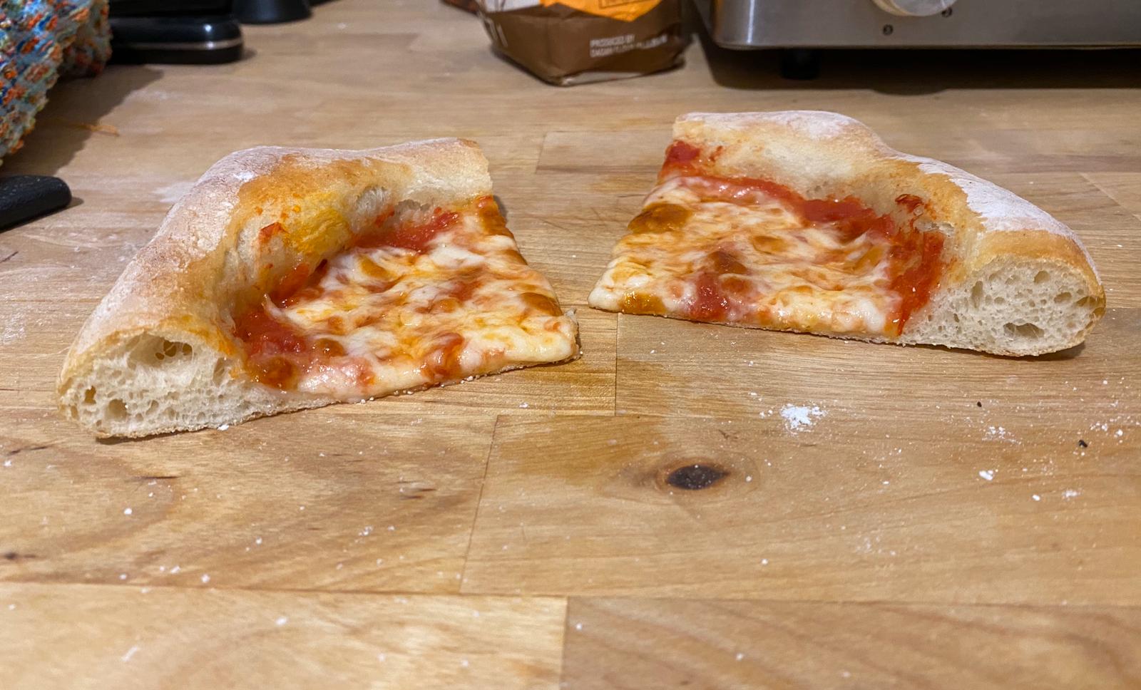

זה מה שיוצא מטוסטר אובן ב200 שח.
יחסים בבצק- על כל 100 גרם קמח מוסיפים 65 גרם מים, 3 גרם מלח ו1.5 גרם שמרים יבשים.
תפיחה ראשונה של 3 שעות ושנייה סביב שעתיים. אם אני ״ממהר״, אני מוסיף לבצק קצת סוכר ואז תפיחה ראשונה אורכת שעה ושניה חצי שעה-45 דקות.
אפייה על טמפ מקסימלית (250 מעלות) במרכז התנור למשך 12-13 דקות.
