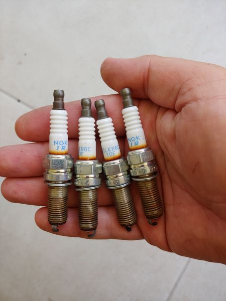

שלום. מדובר במאזדה 3 ספיריט 2014.
הוחלפו פלאגים מקוריים שנקנו ממוסך מורשה מאזדה לפני שלושה חודשים.
מה הסיבה שהם נראים כך?
שאני מוציא את הכוהל יש קצת ריח של שרוף.
בנוסך יש ריח שדומה לדלק מהשמן והרכב גם אוכל קצת שמן.
הוחלף ממיר קטליטי שהיה סתום לפני קמה ימים.
יש מצב שזה בגלל הממיר קטליטי?
אין שמן על הפלאג אבל נראה שעובד קשה.
מה צריך לבדוק?  תודה
לפני 11 שעות, simha כתב:
הקרמיקה קיבלה צבא חום. זה אמור לקרות בזמן כל כך קצר?
קודם כל- 'זמן כ"כ קצר" זה מושג מעורפל. הרבה יותר חשוב לציין מס קמ שנסע הרכב מאשר תקופת זמן בחודשים.
אבל לעניינינו- נראה תקין, כפי שציין בוקי. סע לשלום.
מה הסיפה שפירקת את  פלאגים?
האמת שלא יצא לי לפרק פלגים חודשיים אחרי שהורכבו. קח דוגמא של פלגים משומשים, יש עליהם את התופעה הזו גם. לא היו בעיות באוטו. הפלגים האלו כנראה עשו משהו כמו 15 אלף ק"מ אבל לא יודע בוודאות, הוחלפו המסגרת ישור קו בלי לבדוק הסטוריה.
לפני 6 שעות, אורח לרגע כתב:
הרכב עבר בערך 5k עם הפלאגים.
הפלאגים פורקו מכוון שיש תופעה מוזרה ברכב.
השמן מוציא ריח מאוד חריף שדומה לדלק. זה קורה רק בזמן האחרון. גם מהכוהלים יש ריח של שרוף. מרגיש לי מאוד מוזר.

אני אישית לא הבנתי מה זה "השמן מוציא ריח", זה קורה כשאתה נוהג ברכב או שאתה בודק שמן? יכול להיות ששמת שמן לא מתאים.
כל מה שאתה אומר תופעה רגילה לגמרי. הפלגים נראים בסדר ואין מנורת מנוע. ריח דלק בשמן זה דבר נורמלי.

לפני כשעה, simha כתב:
אין מנורת תקלה
ריח של דלק בשמן זו תופעה נורמלית.
האם שמת לב לעליה של מפלס שמן המנוע במקום ירידה ?
