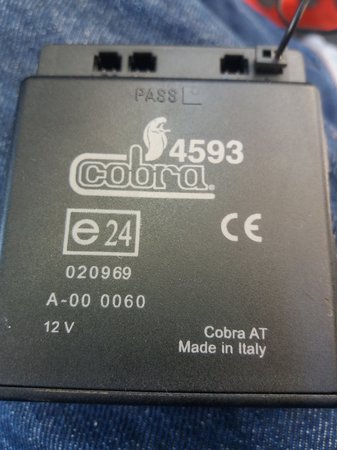

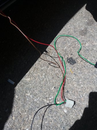

בוקר טוב
התחלתי אתמול לנסות ולבטל את הקודן (אין בו צורך). היו כמה התעלקויות שביטלתי וסגרתי.  הרוב מאחורי אני מאמין. נשארו לי כרגע שני חוטים שאני לא מצליח להבין לאן. אין סטרטר אבל משאבת דלק נכנסת לפעולה.
השאלה אם החוטים האלה הם הבעיה שלי?
הם עבים יותר.
בהתחלה הם היו מחוברים לקונקטור שאני *כמעט* בטוח שלא היה מחובר.
(לקונקטור יש 4 חוטים, שני האדומים,אחד ירוק מחובר לפיוז ואחד שחור שמחובר לקונקטור שמתחבר לקוברה)
מה דעתכם?
עדכון: עכשיו אני בטוח ששני החוטים האדומים קשורים לזה שאין לי כרגע סטרטר. רוב ההתעסקות הייתה בbcm מתחת לתא כפפות. מקודם שמתי לב שהחוטים הנל עוברים מתחת לריפוד גג, הסוף שלהם (לא בטוח) כנראה מגיעים מחיבור שנמצא בצד הנהג (תמונה). מקווה לטוב :)

תראה אולי זה יוצא דרך קיר האש לממסר התנעה בתא המנוע (אם אני לא טועה זו מאזדה 3 דור ראשון?)
יש קופסאת ממסרים מימין למצבר.
גם אם אתה לא רואה שום דבר "חשוד", תפרק את הקופסא מהתושבת ותרים אותה.
הרבה מאד מתקינים בזמנו שמו את העלוקה מתחת לקופסא, כדי להסוות אותה.
חםש גם כספת על הסטרטר עצמו, עוד "טריק" מהשנים ההן...

אני אבדוק מחר לאן הוא יוצא אבל איך זה יעזור? זה יהיה קצת סיפור לעקוב אחריו אבל אני יודע בוודאות שהוא עובר בתקרת רכב...
בגדול אני לא מוצא שום מקום שאני יכול לחבר את החוטים. גם אם אדע למי הם שייכים אני לא רואה שום מקום מלבד לחבר אותם אחד לשני וזה אני מניח לפי הצבע השונה ביניהם לא כדאי

החוטים האדומים מגיעים דרך התקרה לצד הנהג. הצלחתי לעקוב עד שהחוט מגיע מאחורי הפתח מזגן בצד הנהג, משם לא רואים כלום. זה לא נראה חיווט מקורי של הרכב... (ובגלל שכל המוח והתעלקויותיו פורקו בצד השני זה גורם לי לחשוב אולי האדומים הם לא הבעיה...)

עדכון: הנעילה חזרה אחרי שסידרתי את החוט החתוך מחדש. מדובר בחוט צהוב שחור שהיה חלק מהתעלקות של קוברה. עכשיו אני בטוח שכל החיווט שעבר תחת ידי תקין לגמרי. ב"ה כמובן
המשהו המוזר (בצמה מהעדכון הקודם) נשאר *לי* מוזר. מקווה שהתמונה ברורה. השתמשו ב"שערות" ( גידים?סיבים?) שבתוך הכבל האפור וחיברו בצורה מקצועית לתוך פין הקונקטור, קשה להאמין שזה קשור לקוברה אז עזבתי את זה.
החוטים האדומים חזרו להיות החשודים המרכזיים. אחרי קריעת ידיים הצלחתי לזהות שהם מגיעים עד לצמת חשמל מסתעפת שנמצאת בכושיל**** של הפתח מיזוג שבצד הנהג, יותר מזה לא הצלחתי, אבל רוב החיווט שנמצא בצמה יורד לאזור הקונקטורים שבתמונה. מדובר בצד נהג.
נראה שהמתקין אכן היה באזור. מה גם שבאחד הקונקטורים שבתמונה זיהיתי חוט חתוך (בלי העתלקות,סתם חתוך) שחיברתי מחדש למרות שהרכב בעבר הניע עם השלט גם כשהחוט היה חתוך. השמש שיבשה אותי אז אני לא זוכר אם זה היה חוט צהוב-שחור או ורוד-משהו.
אז או שזה באמת קשור לחוטים האדומים או שפספתי עלוקה. כאמור (מתישהו)כל ההתעלקויות שביטלתי היו באזור התא כפפות. יכול להיות יש עוד מקום שפיספסתי ושמעתי מקודם רעש של תקתוק מהאזור הכושילי*** הנל...
פיוזים נבדקו גם בתא מנוע וגם בתוך הרכב, תקין.
עדין אין סטרטר, משאבת דלק נכנסת לפעולה ונורת המנעול עדיין מהבהבת.

הרכב מניע, החשמלאי פירק עוד עלוקה וממסר מתחת להגה.
**הובסתי אבל כנראה שגם הפעם לא אלמד את הלקח כי שוב היה מעניין**
