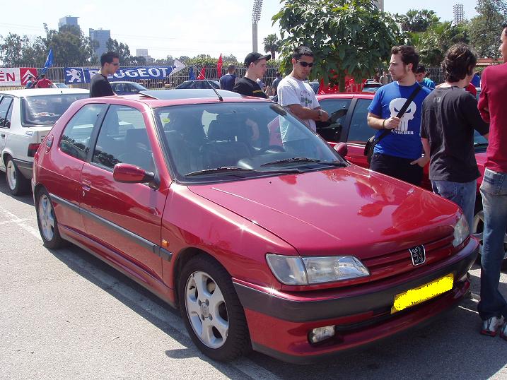

תוצאות לא רעות , אבל ע"י פוליש ווקס מקצועי פעם אחת , שטיפה קבועה ווקסים כל חודש חודשיים אפשר להגיע לתוצאות לא רחוקות ...
לראיה ... האוטו שלי.
בתמונה היא מלפני חודש , שטיפה ידנית ראויה , ווקס חודש לפני כן. פוליש ווקס מקצועי אחרון מלפני שנה.

הרכב שלך נראה יפה מאוד !
לא אמרתי שאי אפשר להגיע לתוצאה יפה , העניין הוא שתמיד אם ציוד מקצוי ( שגם יקר ... ) אפשר להגיע לתוצאות קצת יותר טובות .

בתמונות ניתן להתרשם מהברק
אך רק מקרוב ניתן לראות אם הצבע " נוקה " כמו שצריך.
