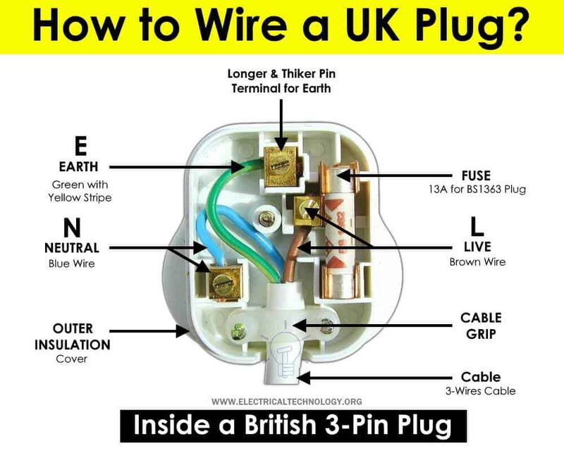

מסופקך? כי זה נכון.
L - Line או "פאזה". (לפעמים מסומן כ-H או HOT ב-Murica כי זה כנראה נשמע כמו תיאור יותר מגניב לגופה מפויחת). לפעמים, על קופסאות של מכשירים מסומן כ-1XP כדי לסמן מוצר חד-פאזי או 3XP כדי לסמן מוצר תלת-פאזי.
N - Neutral (או "אפס")
G - Ground או E עבור Earth (הארקה) מסומן כקו אנכי ( | ) ומתחתיו שלושה קווים הולכים וקצרים
הנה תמונה עם הסבר (תתעלם מהפיוז, הוא קיים רק בתקעים בריטיים).
פלוס ומינוס לא קיימים ב-AC, רק ב-DC, ושם הם מסומנים כ (+) או (-) ולא P או N, כי אלה כאמור סימונים אחרים.
  • אהבתי 2
בתאריך 24.11.2022 בשעה 03:57, פבל כתב:
בתקעים בריטיים יש נתיך כי בבריטניה החיווט בבתים נעשה בשיטה של מעגלי טבעת עם נתיך של 30A או 32A. הנתיך בתקעים נוצר בדיוק כדי למנוע את המצב של חיבור מכשיר שצורך מעט זרם לנתיך שמאפשר מעבר של הרבה זרם.
