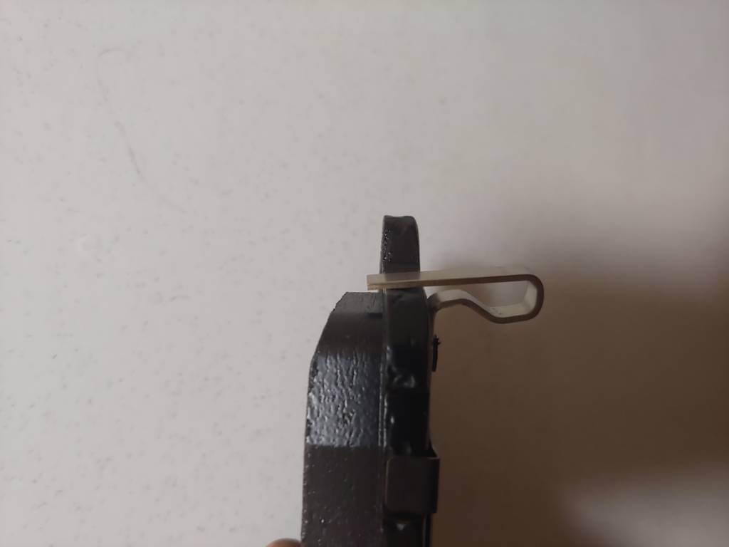

מישהו יודע להסביר למה לא אצל כל היצרנים יש אינידקטור שחיקה על הרפידות?
הפחית הזאת שנוגעת בצלחת כשאר הרפידה נשחקת לרמה שצריך להחליף אותה.
שומעים רעש צורם וזה סימן ברור שצריך להחליף רפידות.
מנגנון שעולה גרושים אבל משום מה לא לכל היצרנים יש אותו.

פחית כזאת עולה גרושים ונותנת אינדיקציה פשוטה ויעילה. באמת לא מבין מדוע אין אותה בכל רכב.
אין את זה כי גם ליצרני הרפידות משתלם שיזרקו רפידה ב50-60 אחוזים.
במקרה שלפנינו, המוסך החליט לזרוק רפידות עם לפחות 80%.
הסתכל שוב על התמונה. הפאזה עדיין קיימת. כמו ברפידה חדשה.

חושב שיש לי הסבר ודוגמא הכי טובה זה כאן.
למעשה מוסך מורשה גזר קופון על החלפת דיסקיות שלא היה צריך להחליף ! ולא בקילומטרז כזה נמוך.
עכשיו ברור לנו לכולם אם היו מייצרים או מספקים דיסקיות עם מנגנון שהיה עושה רעש בגלל השחיקה וסוף של דיסקיות אז בעל רכב רק אז היה ניגש למוסך והיה מחליף דיסקיות. אבל לא !!נתנו פתח למוסכים להחליט להחליף או לא. כלומר אם היה דבר כזה ברכב של פ.ש יש מצב שהיה מוותר על החלפה כי עדיין לא שמע שום סימן.
