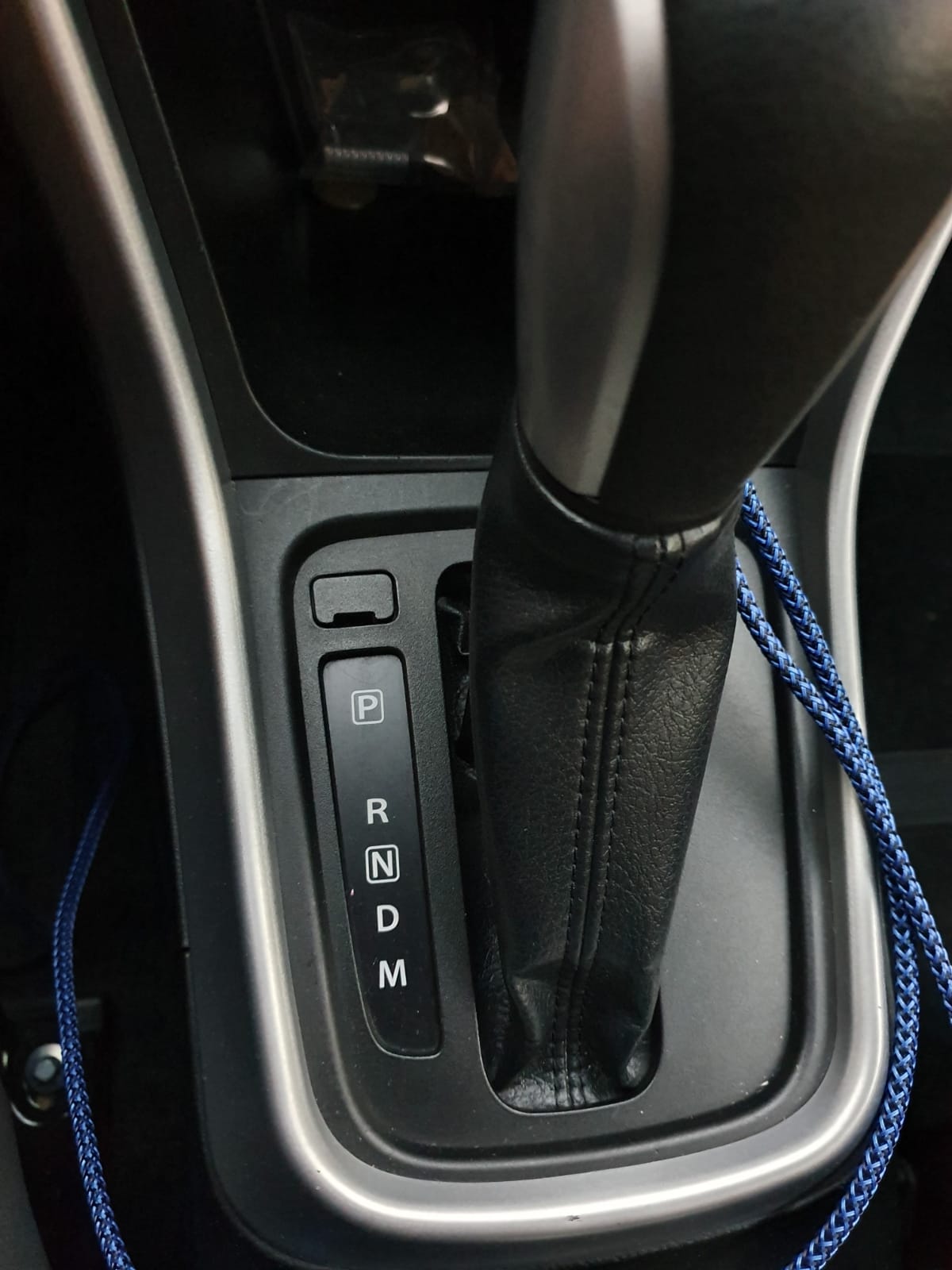

2017 שלך זה כבר הדגם החדש ( 1.4 טורבו וגיר אוטומטי ) או 1.6 גיר רציף?
במידה והדגם הוא אוטומטי, לפעמים בירידה, כדי לא לחמם בלמים מומלץ לעבור למצב ידני ולהוריד הילוך. לפעמים גם שני הילוכים - זה לפי מצב עומס על הכביש והצורך ללחיצה ממושכת על בלמים. כל יתר המצבים אתה על D.
בעליה אתה על D , ואם הרכב לא סוחב וזה גורם לבצע קיק דאון הרבה פעמים, גם כאן כדאי להוריד הילוך ( בעליה לא רלוונטי לגיר רציף , רק לאוטומטי פלנטרי, בירידה זה תקף לשני סוגי הגירים ).

עליה D.
ירידה D, גיר מודרני אמור לשמור לבד על הילוך נמוך בירידה.
אם זה לא מספיק, הרכב צובר מהירות ונדרשת לחיצה רצופה על הבלם להעביר ל M. ועם המנופים שעל ההגה לבחור הילוך שימנע מהרכב לצבור מהירות אלא ישמור על מהירות קבועה עם שימוש בבלמים מפעם לפעם, לא רצוף.
אז תוריד "הילוך " רק בירידה, כאשר אתה רואה שלוחץ על בלם לחיצה ממושכת.
עליה D.
