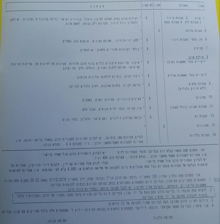

קצת פרטים
יונדאי i25 שנת 2012
יד 2 פרטית
ק"מ 130 אלף
מחירון משוקלל לוי יצחק 41500
מחיר לקניה 37 אלף
(לא סוחר,בן אדם פרטי לחלוטין)
מכון אהרון פתח תקווה
במבט מהיר על דף הבדיקות, ההמלצה היא לחפש רכב אחר. ישור קו במקרה הזה נראה יקר ומוגזם יחסית לעלות הרכב. במחיר שהוצע יש הרבה רכבים במצב הרבה יותר טוב, שווה להשקיע בלהמשיך לחפש רכב ראוי.
אני דווקא הייתי מכניס את הרכב למוסך מורשה שייתן הצעת מחיר ליישור קו מלא בכפוף לממצאי הבדיקה.
נסה לסכם עם המוכר על השתתפות של 50% מעלות ההצעה ותתקדם במידה טאין ממצאים חריגים מדיץ

לדעתי יש פה השקעה של כמה אלפי שקלים, טיפול+ברקסים+מצבר+בולמים. השקעה לא קטנה אבל במחיר הנכון אולי זו יכולה להיות קנייה טובה.
קח הצעות מחיר ממוסך מורשה יבואן כמו שאמרו לך ותבדוק.
אני חושב ש 28K עבור הרכב הנ"ל זה מחיר סביר, אבל זו דעתי לפחות, אולי לא יסכימו איתי פה שאר החברים.
חלודה ברכב יחסית חדיש (6-7) זה מבחינתי BIG NO NO מעבר לליקויים המכניים.
בנוסף,יש לבדוק יסודית את מערכת ההיגוי-נקישות יכולות להעיד על קופלונג תקול במקרה הטוב נזק של כמה מאות ש"ח (900) ועד החלפת מסרק הגה שיכול להיגמר גם בפי 2-3 מזה.
לגבי הפלאשינג במנוע,פתח פקק שמן כאשר הרכב קר ואם אתה רואה בעין בוצה משמעותית ממליץ לוותר על הרכב.
בדקת שהיד הראשונה לא היתה ליסינג ? תוצאות הבדיקה מראות על רכב מוזנח משהו.

אפשר למצוא רכב יותר שמור ובמחיר יותר נמוך.
יודנאי I25 זאת לא מציאה גדולה, יש מיליון רכבים בשוק ותמיד יהיו אנשים שרוצים להיפטר מהרכב מהר
אז ימכרו אפילו מתחת למחיר שלהם אם תראה להם את הכסף.
