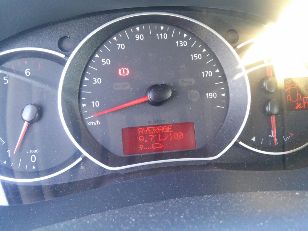

צריכת דלק ממוצעת באיזור 1 ל 10 לפי מחשב דרך.

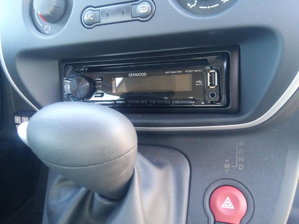

ידית הילוכים עם תרשים שבקושי נראה ורדיו דיסק. הרכב לא הגיע עם רדיו מקורי. היבאן סיפק את הרכב עם כמה סוגי מכשירים, זה אחד מהם.

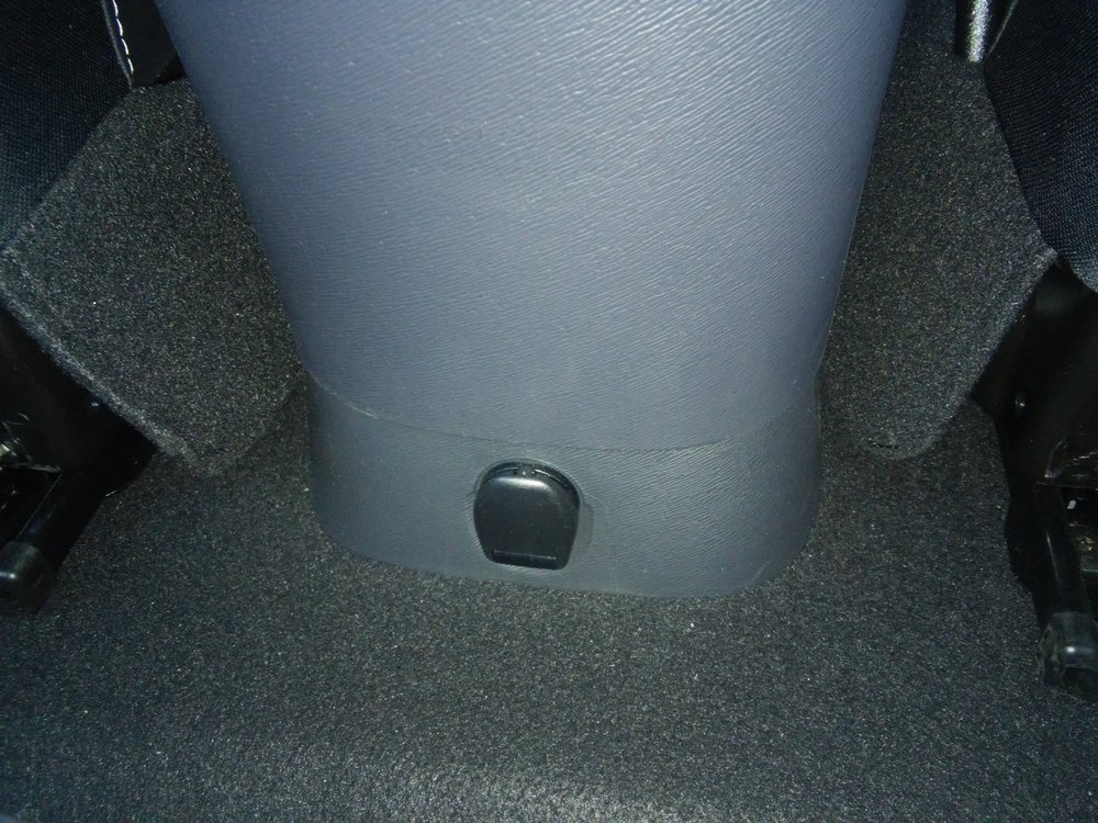

יש שקע 12 וולט עבור המושבים האחוריים.

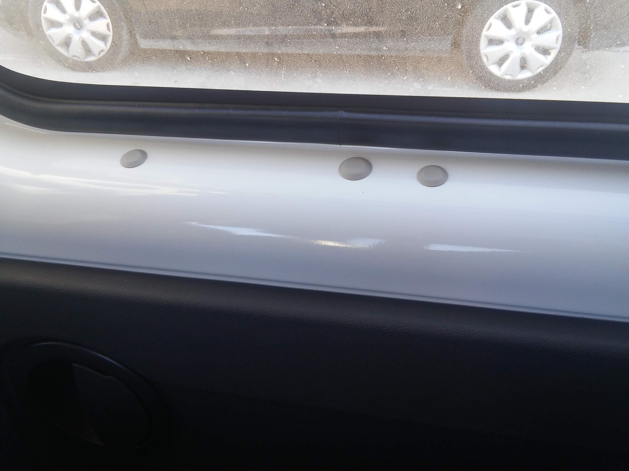

עדיין פח חשוף בתוך הרכב בספי החלונות ובעוד מקומות.

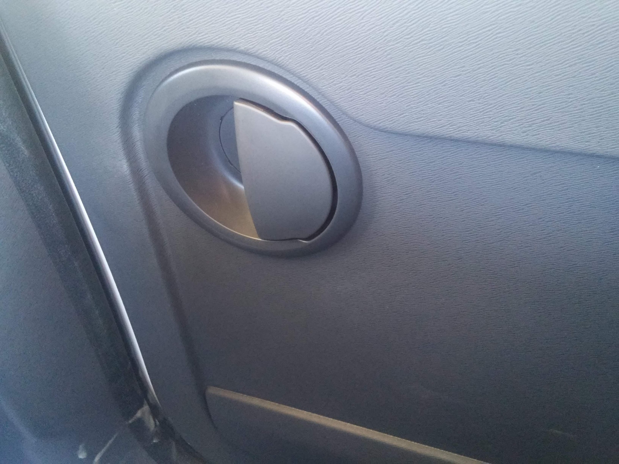

ידית פתיחת דלת צד מבפנים.

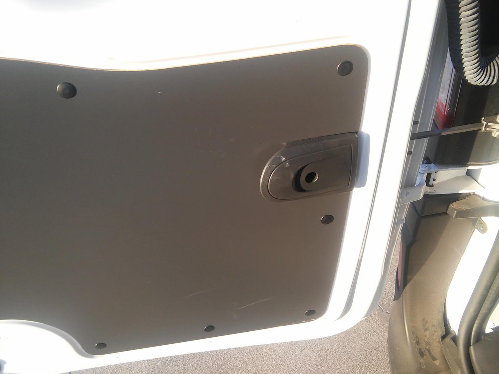

ידית שיחרור דלתות אחוריות, משיכת הידית מאפשרת לדלתות להיפתח ב 180 מעלות.

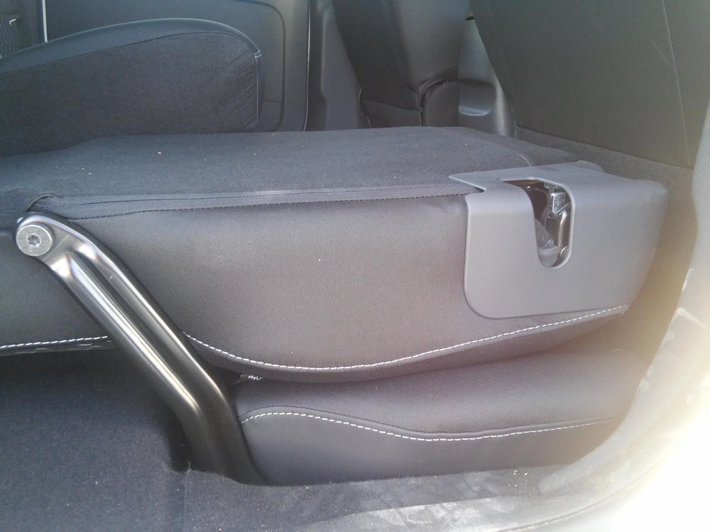

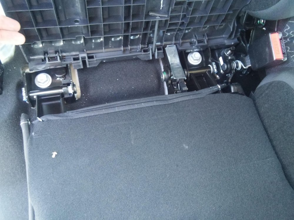

מושב אחורי במצב מקופל. בקנגו יש מנגנון חכם ונוח, המושבים נבלעים בתוך רצפה ויוצרים משטח ישר.

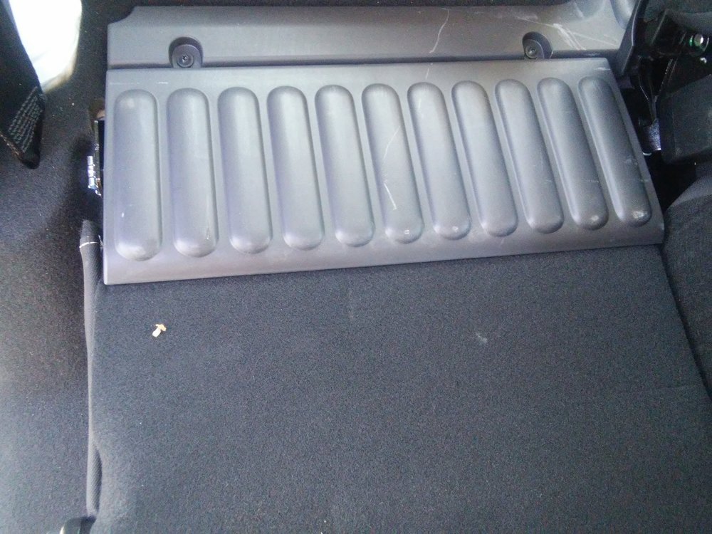

אחרי הקיפול פנל פלסטיק קפיצי מכסה את צירי המנגנון.

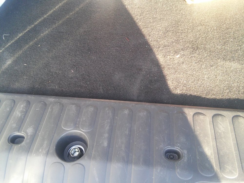

רצפה בתא המטען מרופדת בשטיח בד. זה נראה טוב אבל לא שימושי, הבד מתבלה מהר. בדגם הקודם היה פלסטיק קשיח במקום הבד.

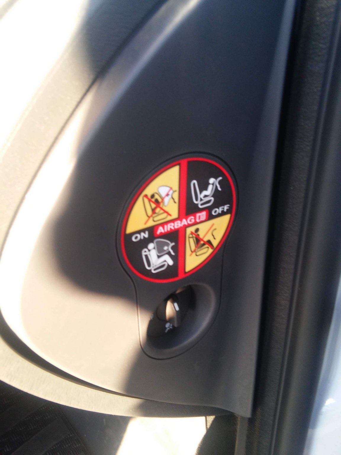

יש 4 כריות אוויר וניתוק כרית נוסע.

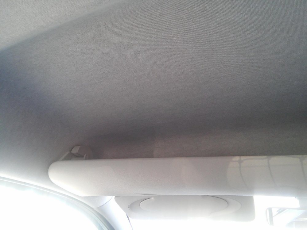

יש מדף אחסון עליון (בברלינגו אין בדגם הבסיסי).

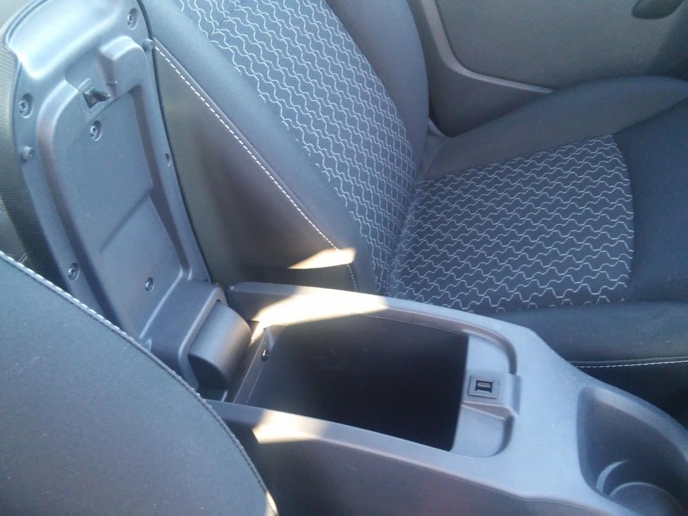

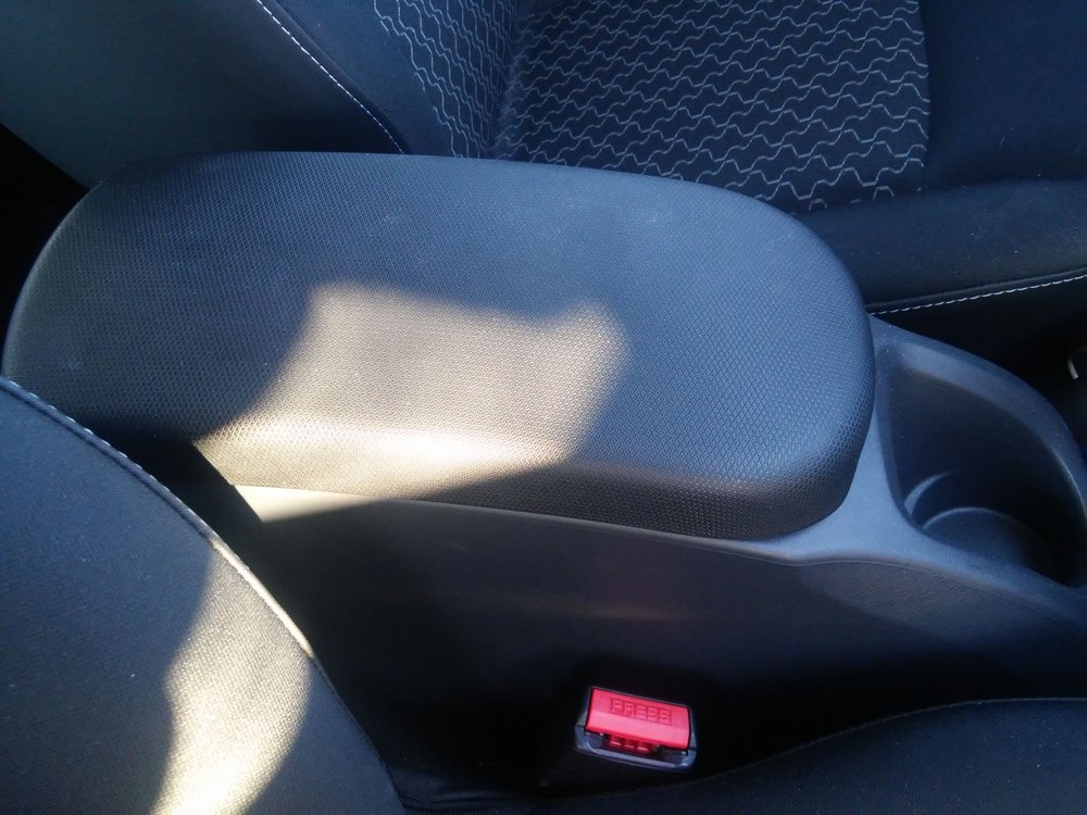

יש משענת יד (כנ"ל, בברלינגו אין בדגם הבסיסי).

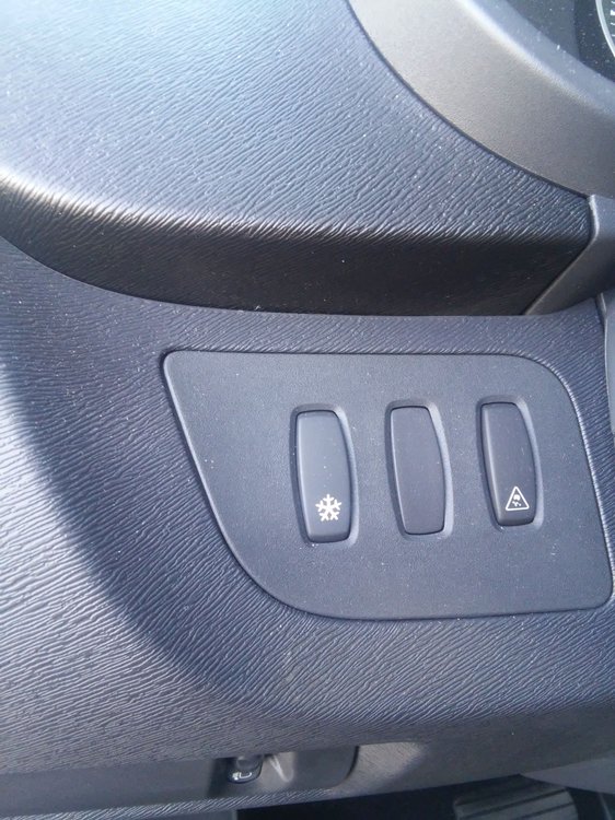

מצב "שלג" גורם לתיבת ההילוכים לזנק בהילוך שני. מדוע צריך אותו כשיש ESP, לא ברור. ESP מונע סחרור גלגלים, בדיוק מה שאמור לעשות זינוק בהילוך שני.

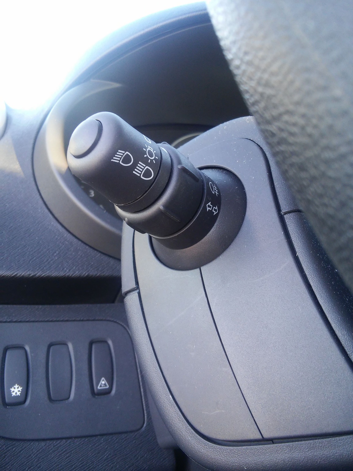

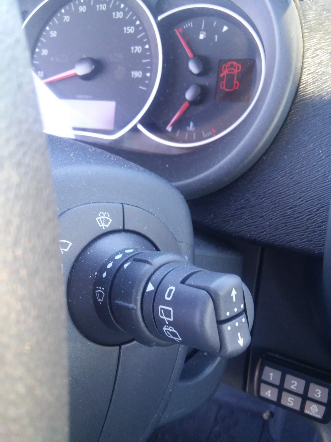

ידיות איתות ומגבים קטנות וקצרות מאוד, נוחות לשימוש חוץ מהכפתורים הקטנים שבקצה ידית המגבים.

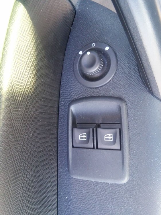

שני חלונות חשמל (לא אוטמטיים) ומראות חשמל.

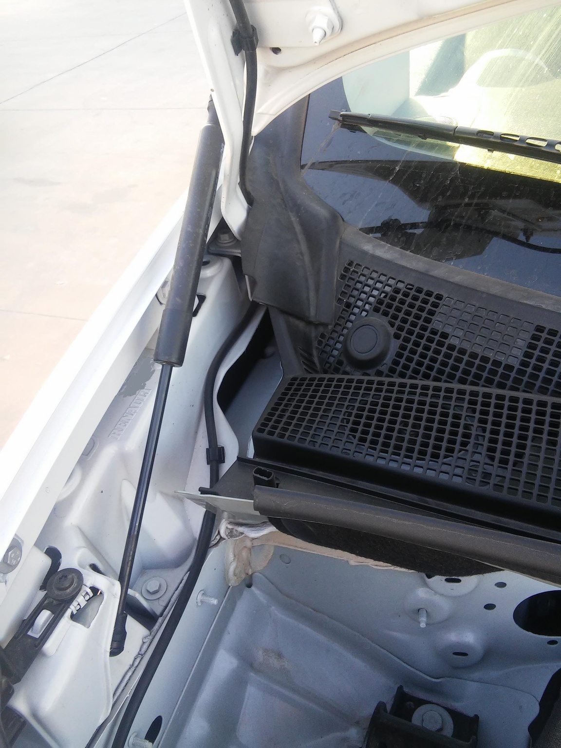

מכסה מנוע נתמך על יד בוכנות גז, נדיר בקטגוריה הזו.

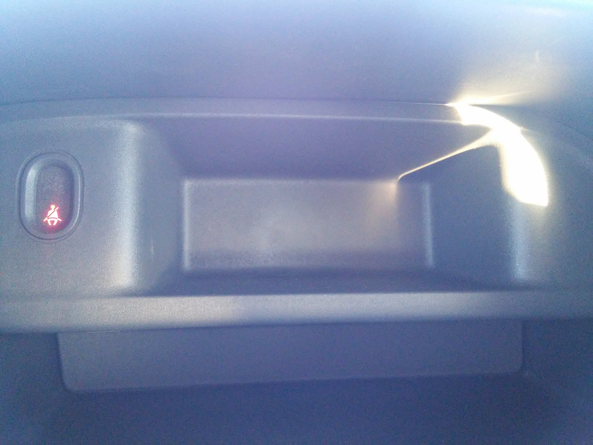

הדבר שהכי הפריע לי - איפה שבדגם היותר מאובזר שלא מיובא לארץ יש מסך תצוגה או מולטימדיה עליון, יש "חור שחור" ותא אחסון. זה נראה מאוד לא שייך. מסך או אפילו רק שעון זמן במקום הזה היו משפרים את התחושה משמעותית.

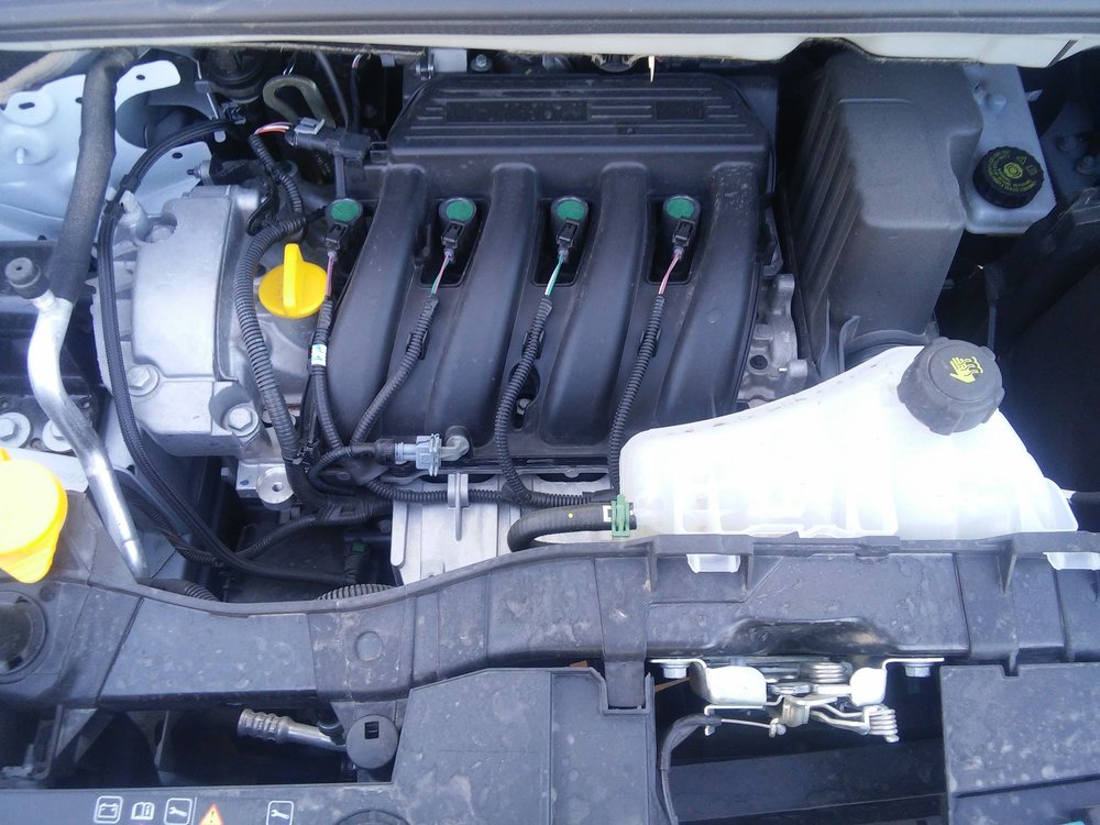

מנוע. וותיק, חלש על הרכב הזה, צורך הרבה דלק. אבל אמין, מגיע לקילומטרז'ים גבוהים מאוד, עומד בלי בעיה במרווח טיפולים של 30 אלף ק"מ ועדיין שקט וחלק יותר בהשוואה לדיזלים.
