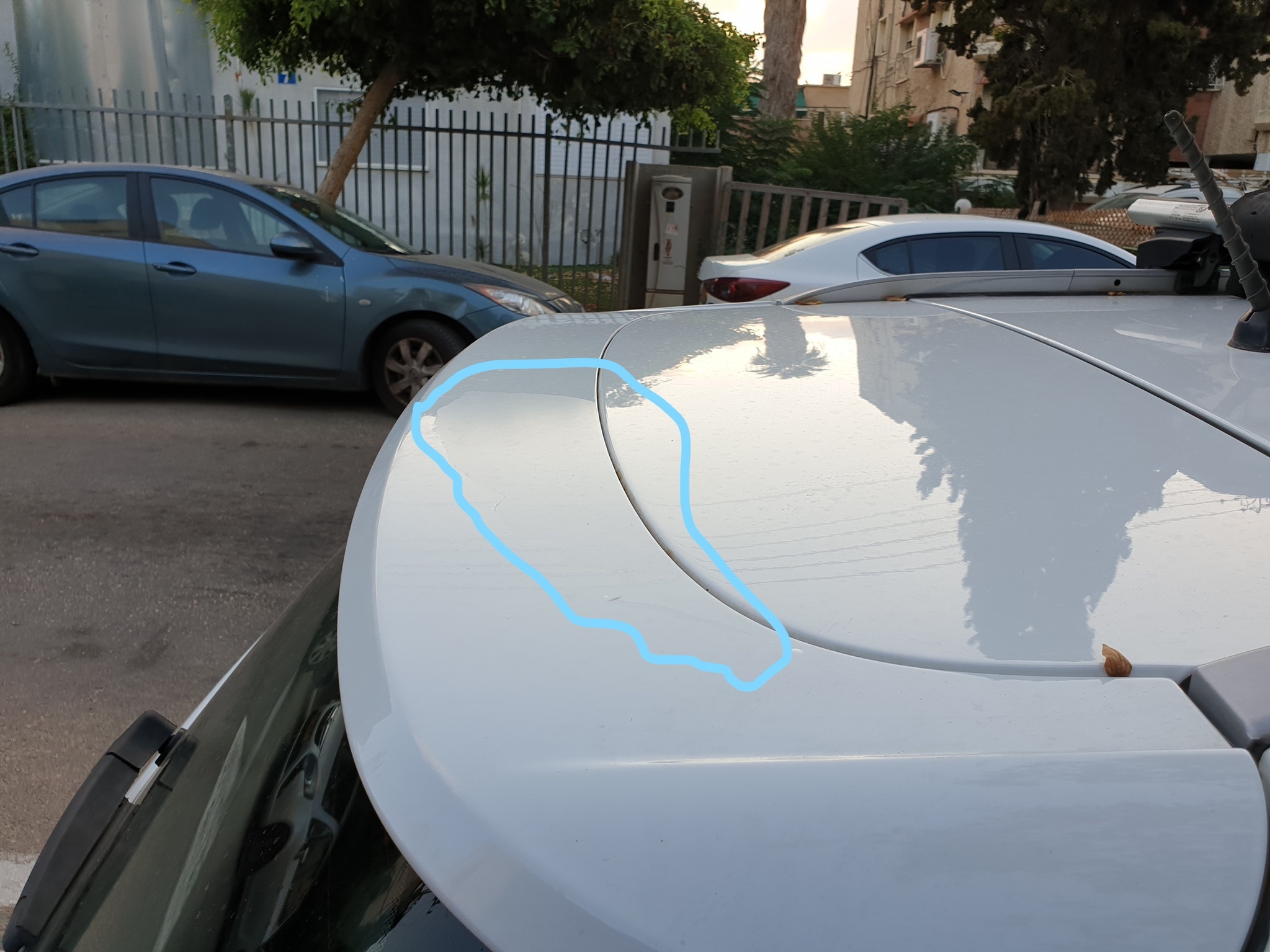

רכשתי לפני כשבועיים קיה סיד סטיישן ובתא מטען בחלק של ההרחבה (הכנף שכאילו עושה אותה ארוכה יותר) ירדה הלכה מעל הרכב. אני מעלה תמונות בתקווה שתצליחו לראות היכן חוסר ההשתקפות- שם ירדה הלכה.
האם יש מה לעשות עם זה?

האמת, לא רואה ירידת לכה. בצבע לבן הסיכוי לירידת לכה ממש נמוך.
מעבר לזה הרכב נראה לי חדש יחסית? ואם זה לא משתקף בתמונות שצירפת? וכן יש פגם בשכבת הלכה?
קרוב לוודאי שהרכב עבר צביעה חדשה במקום הספציפי. (צבע לא מקורי)
מה עושים? לצערי רק צביעה מחדש. או לנסות את RestorFX שטוענים שיש להם שיטה להעלמת
קילופי לכה, בפועל הם מכסים את הרכב עם לכה חדשה. לא יכול חוות דעה
כי לא ראיתי בפועל תוצאה של רכב לפני ואחרי. (לא תמונות ברשת,זה חובבני)
יש ב"ספויילר" בוודאות ירידת לכה, החלק מחוספס מהתמונה ללא לכה כלל באמצע.
צביעה מחדש או RESTORE FX, אין הרבה אופציות כאן.

הרכב נרכש כחדש מהיבואן???!!! אם כן, מאוד מפתיע... תכניס אותו דחוף לצביעה מחודשת במוסך היבואן, המזל שמדובר בחלק פלסטיק שמתחבר לדלת תא המטען ככל הנראה, ולא בחלק אינטגרלי מהרכב.
רואים בבירור ירידת לכה :
מצרף תמונה למי שלא שם לב על האיזור:
במבט נוסף,לחלוטין,ספויילר באופן טבעי נוטה להתקלף מהר יותר משאר הרכב בגלל הרכבו.(פלסטיק מחזיק צבע פחות טוב)
אבל אם מדובר על רכב באחריות? הייתי נותן לחברה לבצע צביעה חדשה.
(צביעת ספויילר אינה מורידה מערך הרכב)
קשה להבין בדיוק מהתמונה במה מדובר, אבל יכול להיות שאלה שאריות של לשלשת? כשאתה עובר על החלק עם ציפורן אתה מרגיש ממש גבעה?
אפילו אצל הפחח הכי חאפר בארץ לכה לא תרד תוך שבועיים (בנוסף לזה שהרכב כנראה ישב בנמל תקופה).
תביט שוב בהגדלה, יש בפירוש ירידת לכה. (גם אני לא ראיתי בהתחלה כי לא הגדלתי את התמונה)
אין קשר לפחח מקצועי או לא. צבע על חלק מפלסטיק יש לו סיכוי יותר גבוה לאבד לכה
מאשר על פח.
