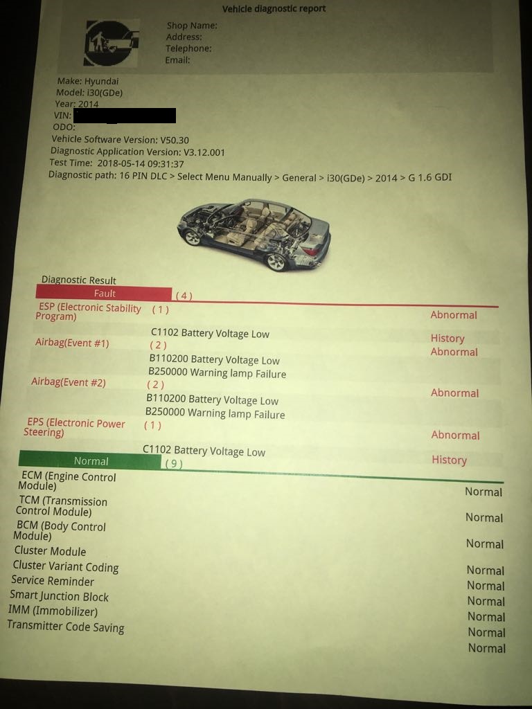

לקח לי קצת זמן לקבל את הטופס, מצורף טופס הבדיקה:IMG-20180521-WA0002.jpg
ע"פ הבוחן, אלו תקלות ישנות שכנראה נבעו ממצבר חלש, הוא המליץ לאפס אותן ולבצע סריקה נוספת. יש צורך בכך לדעתכם ?
