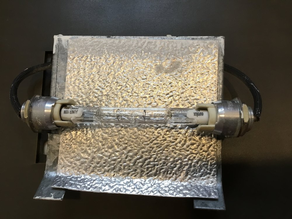

https://www.ebay.co.uk/itm/5W-9W-R7s-LED-Bulb-78mm-118mm-Security-Flood-Light-COB-Replace-Halogen-IP44/272949830808?hash=item3f8d13e498:m:m4aU_2MKma-8uEE99heI6eQ

להתרחק ממנורות ה"תירס" האלה.
שתי בעיות:
1. בטיחות!! יש סכנה ממשית של זליגת 220V כיון שהמנורה חשופה.
2. אם אין מפזר אור טוב הנוריות מסנוורות במידה בלתי נסבלת. אני מניח שמדובר בבית מנורה מכוסה, כך שבעיה זו משנית. כמוכן, כיון שנורות הלוגן לוהטות אני מניח שבעיית ההתחממות לא משמעותית.
לפני 5 שעות, David32 כתב:
יש לי נורות R7S לד ואין שם שום מוליך חשוף ושום סכנת התחשמלות.
הבעייה שלהן הוא עוצמת תאורה נמוכה יחסית וגודל פיזי גדול, ביחס למקור ההלוגן.
שים לב ש R7S מופיעה בכמה אורכים - קנה את הנכון.
:turn-l:
אני מניח שקנית מנורה ממותג מוכר.
הבעיה היא המנורות ה"סיניות" שחוברות לצמיגים ה"סיניים" ומסוכנות.
למה לא לקנות כבר גוף תאורה לד (שיוצר ככזה) ?

גופי תאורה הם עניין די יקר, בודאי אם מדובר במשהו מעוצב.
את כל גופי התאורה לנורות ליבון שהיו לי בעבר הסבתי ל-CFL, ואת אלה שקניתי לדירה הנוכחית - עם CFL - הסבתי לנורות LED. כיון שמדובר בנורות תואמות מבחינת הגודל והחיבורים אין בכך קושי.
בשנים האחרונות קניתי מספר גופי LED מבוססי SMD, ללא נורות וכמובן ללא אפשרות הסבה.
