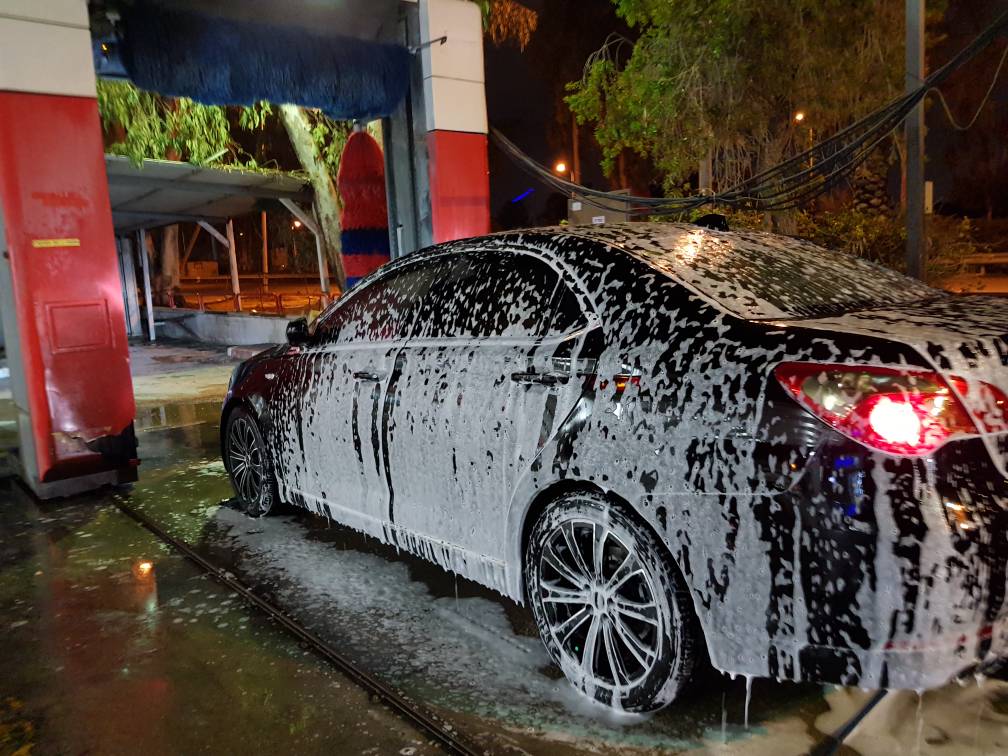

בקיצור הסתבכתי , ובלי עצות כגון תמכור את הסינית שלך בשבילי היא הTHE BEST MY MONEY CAN GET 20180129_184154.jpg
