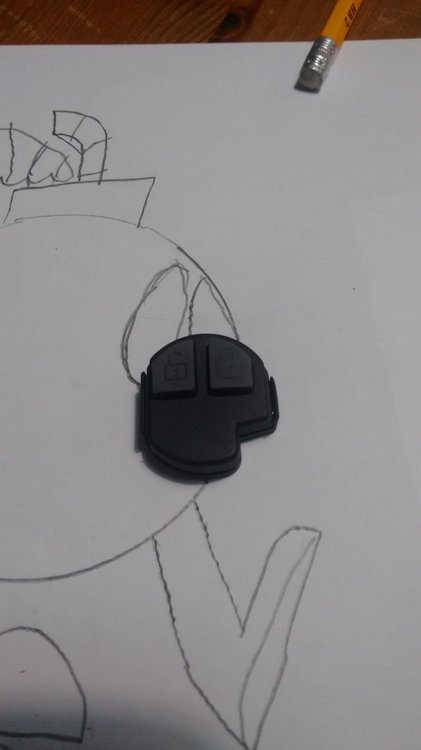

היי,
אני רוצה לקנות בזול שלט שירות חדש מאתרים סיניים.
פתחתי את השלט ואלה הצילומים שלו. האם מישהו יכול לכוון אותי באיזה תדר השלט עובד כדי שאדע איזה לקנות?
עבדתי באותה צורה עם עם שלט לחניה וזה עבד מצויין כי הכל היה כתוב בצורה ברורה בתוך השלט אז ידעתי מה לקנות.
בשלט הזה לא ברור לי דבר.
תודה רבה,
יותם
לדעתי התדר הינו 433.92MHZ לפי הפרטים המופיעים על המתנד. בכול מקרה בהרבה מקרים צריך לקודד את השלט שיתאים למקלט ברכב.
איזה כייף לי :)
שים לב שסוזוקי יש שני סוגי שלטים בתדר 433, 4Y-TS002 ו - 4T. אתה צריך את השני. יש לי אחד כזה חדש שקניתי לליאנה ולא הצלחתי לשדך. מוכן למכור אותו במחיר עלות (אם תצליח להשמיש אותו אצלך).
היי,
תודה רבה על התשובה.
1. עכשיו אני רואה שמופיע בתמונה 43392 שזה כנראה התדר 433.92 וגם 02D
2. איזה בדיוק אני צריך? 4T או 4Y?
3. איך אתה מבין את זה מהתמונה?
4. אשמח אם תפנה אלי בפרטי לגבי קניית השלט שלך.
מניסיון, עדיף לחפש את הדגם המדויק. ישנם כמה יצרנים (Omron/APLS) וגם אני קניתי שלט מעליאקספרס שנראה דומה ובאותו תדר שלא מתאים לי. מוזמן לבדוק אותו,
תצלם את הקופסא הלבנה של השלט עצמו, אמור להיות שם הקוד דגם. אחרי זה תזמין ותקודד. כל דגם אחר זה זריקת כסף (לא הרבה אבל עדיין..)
