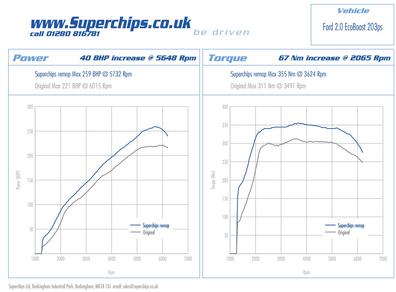

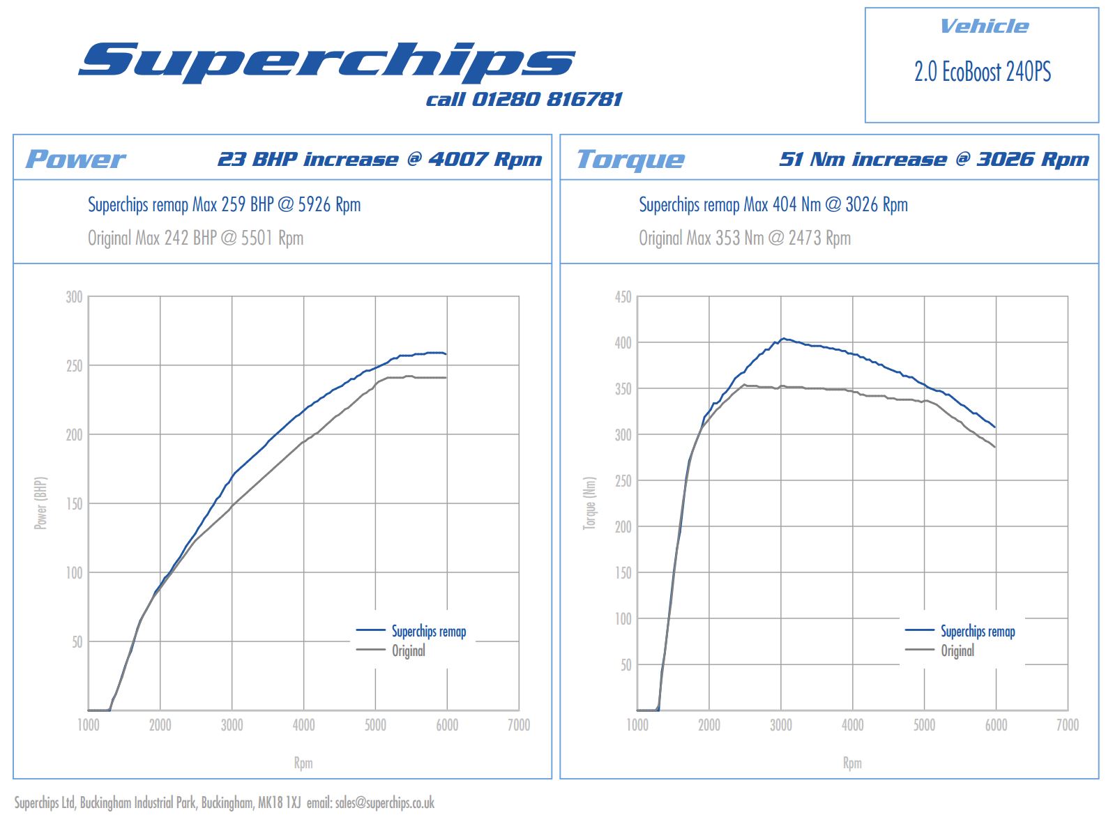

מעניין לדעת באמת מדוע החברות מפרסמות נתונים מקוריים אחרים לגמריי וכיצד זה בא לידי ביטוי בדיינו או בחיי היום יום.
זאת אומרת, לפי מה שנראה למשל, בלופין שומרים על העקומה המקורית ומעלים את המומנט עם הסל"ד לעומת BR שמקפיץ את המומנט בתוספת 500 סל"ד (נגיד להתנהלות עירונית עדיף להתחיל מסל"ד נמוך).
אבל זה לא מסתדר עם הנתונים בכללי ועם העקומות... סביר להניח שהטעות במקור אצל BR באתר.
אגב, מבחינת מחירים, מאוד מוזר לי ש BR לוקחים כ 690 יורו לעומת ~350 יורו של בלופין, זה אשכרה חצי עלות, בתוספת של 10 כ"ס ו 0.8 קג"מ אם הנתונים נכונים.
אני לדוגמא רואה יתרון במכשיר של בלופין בכך שהמפה המקורית תמיד אצלך וניתן לשנות ולחזור ולצרוב לבד.
כמה עלה כאן בארץ כל התענוג? תודה.
התמונה השחורה זה BR כמובן והלבנה זה בלופין.
לקחתי נתוני 240 כ"ס במקור כדוגמא וגם 203 ולמרבה הפלא, ההתנהגות והמפה ב 203 שונה לגמריי וגם בהספק כ"ס המקסימלי שמגיע מוקדם יותר לעומת דגם ה 240... מוזר.
אבל הכל תלוי באותו סוג הרכב שהם בדקו לאותה הפעם, ככל הנראה.
*** עריכה: שכחתי רק לומר כי בלופין לא מעדכנת גרסאות 203 במקור למונמט המקסימלי בטענות כאלו ואחרות שהם לטענתם בדקו וזה לא כדאי/לא מתאפשר מבחינת בלאי או יכולת וכו'.
(הטענות ברשת טוענות כי לגרסאת הטיטניום יש שוני קטן בקוטר הצנרת לפניי מפצל ה Y של 2.75 אינצ' לעומת 2.5 אינצ' ב 203, סתם לידע כללי).
מעניין לדעת של מי הנתונים בפועל אמיתיים ונכונים יותר וקרובים למציאות, כך שייתכן מאוד וכן יש סיבות להשקיע יותר ב BR לדוגמא אם הנתונים שלהם תואמים יותר את המציאות והמקור.
