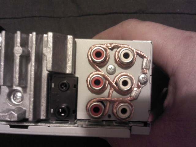

תקצר את המינוס של אחד הrca לגוף של המכשיר HU
אבל קודם תן מינוס חדש לרדיו, אמור לעזור.
ההסבר לזה פשוט, יש רכבים שהמינוס בצמה של הרדיו לא קיים, או שחתכו או איפשהו בדרך שהתקינו משהו אחר ברכב, ואז המינוס היחיד שהרדיו מקבל זה מהמחבר האנטנה, שזה למעשה לא מספיק.

השאלה היא האם המינוס של הרדיו גם יוצא מהשילדה או מהצמה של החוטים ?
ותוכל קצת לפרט לגבי לקצר את המינוס ?
איפשהו הוא אמור להתחבר לשלדה, אבל יש הרבה "אבל"ים.
תמצא מינוס טוב/פח מאחורי הרדיו, אליו תחבר כבל וחבר אותו למינוס בצמה של הרדיו,
זה יעזור (99%)
אם לא/או בנוסף תחבר את המינוס של אחד הRCA לגוף הרדיודיסק.
בערך ככה (ראה תמונה), אבל לא חייב להשקיע עד כדי כך, אחד מספיק
זה יעזור (99%)
