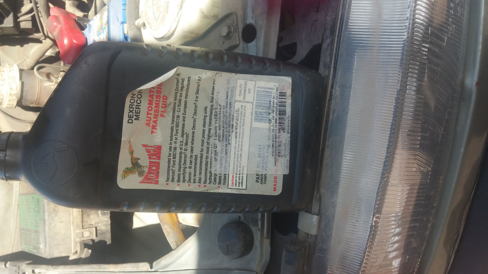

היום בדקתי שמן גיר וחושב שהיה חסר קצת.
אף פעם לא טיפלתי בגיר אוטומטי ולכן הייתי רוצה לשאול האם הוספתי שמן לרמה תקינה ובכללי.

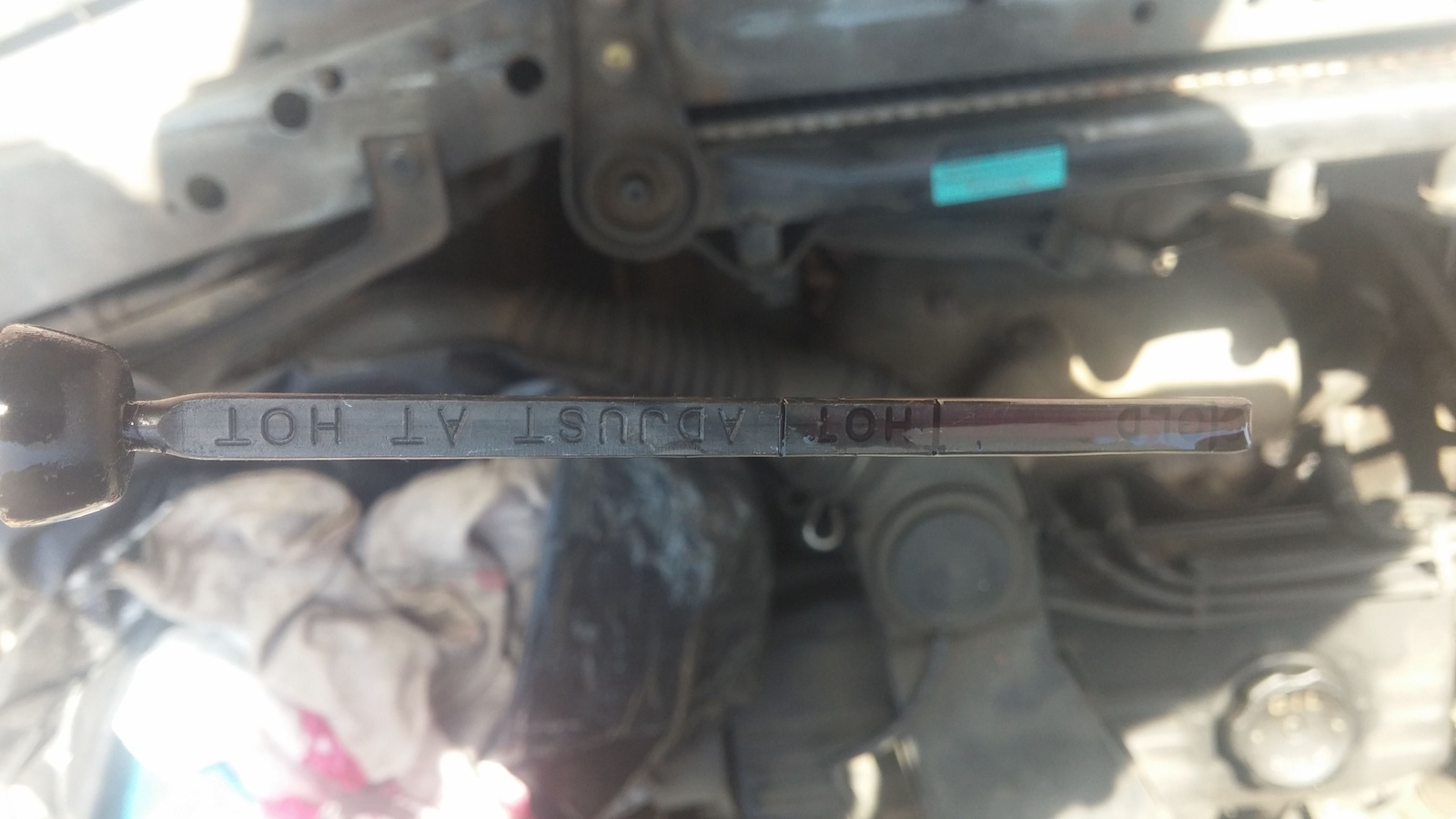

בקיצור - מנוע היה חם ורכב עמד ישר, שמתי בניוטרל ואז הוספתי שמן גיר לקוו עליון שהיה מסומן HOT על המדיד.האם זה נכון?
אחרי מילוי.
עריכה אחרונה על ידי alechko01
העברת בין ההילוכים?
אני מבין שהרכב הוא גרוטאה אבל אמריקן איגל שעולה כמו שמן גיר נורמלי זה לא מובן לי עדיין.
כן,העברתי פעם אחת.
רכב מיושן ולא ממש גרוטאה,נרכש עם 88 אלף היום 91 אלף ,יש לינק כאן בפורום למה רכשתי את הרכב.
לגבי שמן אמריקן איגל היה לי אותו ברכב הראשון(מיצי דגם ידנית שנת 92)כבר יותר מ15 שנה ואין לי מושג כמה עלה אז זוכר שנרכש בAutodepot ברחובות.:-D
הוספתי כל פעם את השמן קצת כשמפלס שמן על מדיד היה נמוך במיכל ששייך להגה כוח .

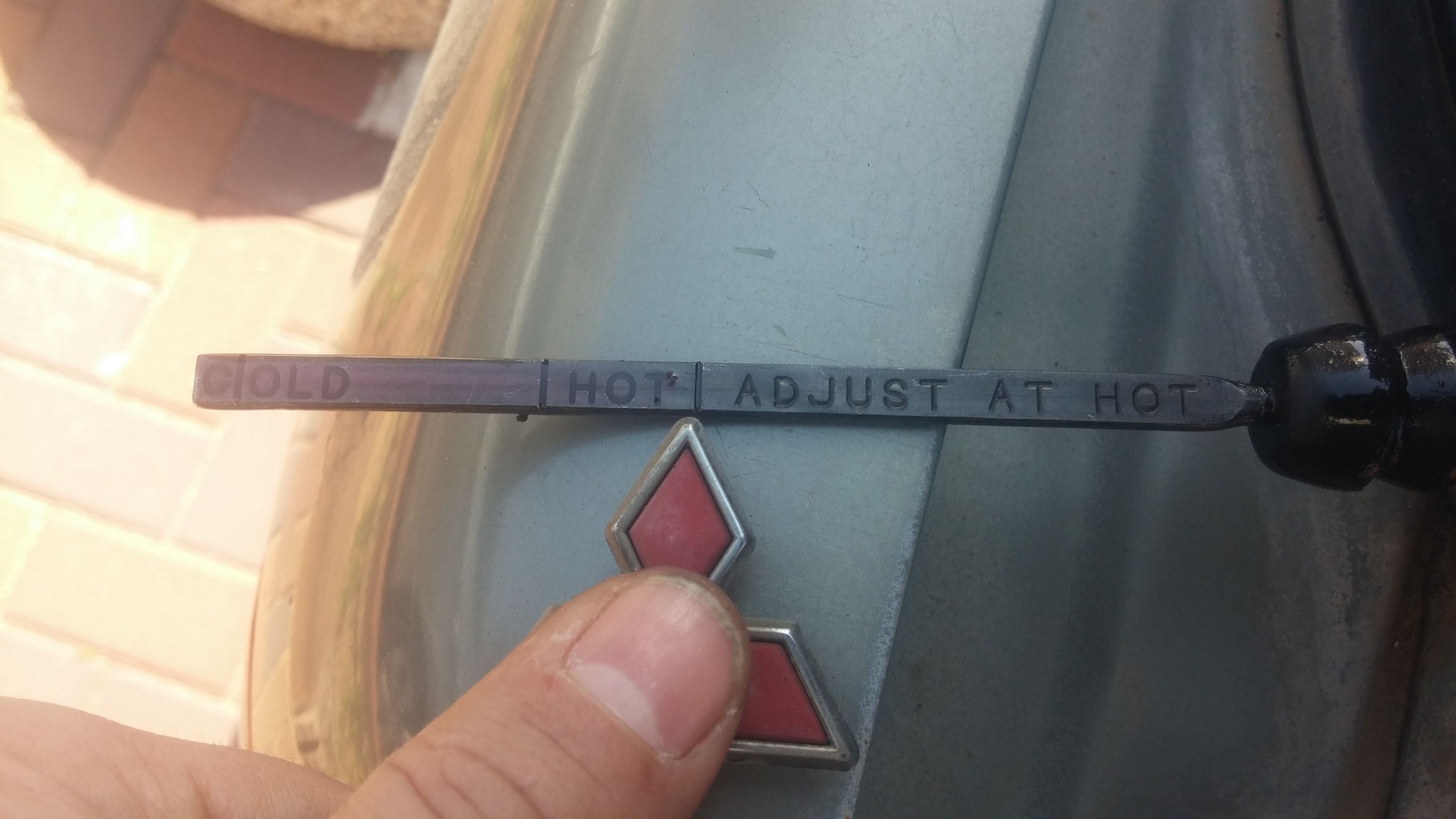

היום אחרי נסיעה הביתה אבדוק רמת השמן שוב,השאלה לאיזה פס במדיד שמן אמור להגיע שמנוע חם וקר(זה ברור אבל בכל זאת)? ואם זה נכון לבדוק במצב P ומנוע עובד ?
