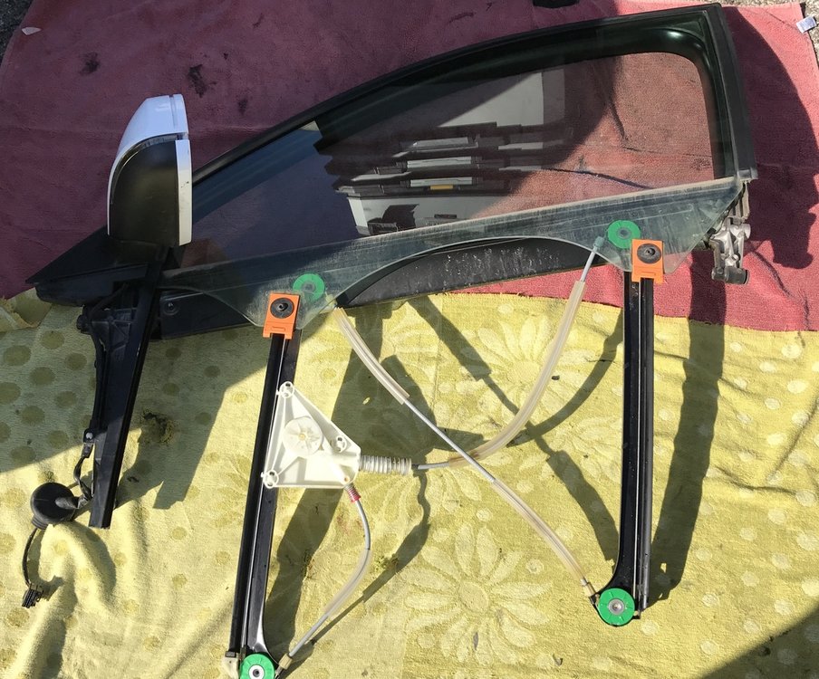

לאחר קריאה אינטנסיבית בפורומי Audi ברחבי האינטרנט ועיון מעמיק בתוכנת ELSA, התברר לי שהדרך הנכונה לבצע את החלפת גוף המראה דורשת שליפה של החלונות הקדמיים מהדלתות. הסיבה היא שגוף המראה מחובר למודול באמצעות כבל עם שני קליפסים לבנים – ואותם בלתי אפשרי לנתק ולחבר כאשר החלון נמצא בתוך הדלת. כנראה שאם הייתי יודע את זה מראש הייתי נמנע מהפרויקט, אבל כשגיליתי את זה כבר הייתי עם לא מעט חלקים ביד ולכן החלטתי להמשיך עד הסוף. החלטתי שהתקנה כזאת דורשת יד של מומחה ולכן פניתי להדר Hi Led שיבצע אותה עבורי. אני עמדתי בצד, צילמתי את התהליך והשתדלתי לא להפריע ;-)
קודם כל מפרקים את מה שיש:
1. ניתוק המצבר – חשוב לבצע מפני שאחד מחיישני כריות האוויר נמצא בדלת.
2. פירוק זהיר של דיפוני הדלתות.
3. הסרה של מודול החלון שמורכב על הדלת באמצעות שלושה ברגים.
4. ניתוק מנגנון החלון מהדלת – יש לפרק בזהירות 8 ברגים. מפתיע לגלות שכמעט כל בורג שונה מהאחרים, לכן הכנסנו כל בורג שפירקנו לשקית נפרדת כדי שנזכור איך להחזיר. הבורג הקדמי הוא מסוג Torx45, מומלץ להכין מראש את הביט המתאים.
5. שליפה של מנגנון החלון מהדלת – רצוי מאוד לבצע בשניים, אחד מרים את המנגנון בזהירות והשני מנתק את הכבלים מלמטה.
6. עכשיו אפשר לפרק את גוף המראה ממנגנון החלון החשמלי: שני קליפסים לבנים ובורג.
מסכם את תהליך הפירוק.
מרכיבים את גוף המראה החדש ומחזירים בזהירות את מנגנון החלון לתוך הדלת תוך כדי התאמת הגומיות של הכבלים למקומן. מרכיבים את מודול הדלת החדש ומבריגים אותו.
