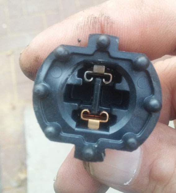

החלפתי (שוב:evil:) לפני שבועיים בשני הצדדים.
זה היה המצב אצלי (התמונה עוד עושה חסד, המגע העליון פשוט מפוייח ושרוף):
עצתי לך- אל תתעצל, והחלף גם אתה בשני הצדדים. (או לפחות תקנה לך כבר שניים ותחסוך את הנסיעה הבאה לחנות...)
זאת למרות שההרכבה של הקפיץ בפנס זה סיוט שכבר נכתב עליו כאן רבות, מנסיון - לא תתחמק מזה לאורך זמן.
