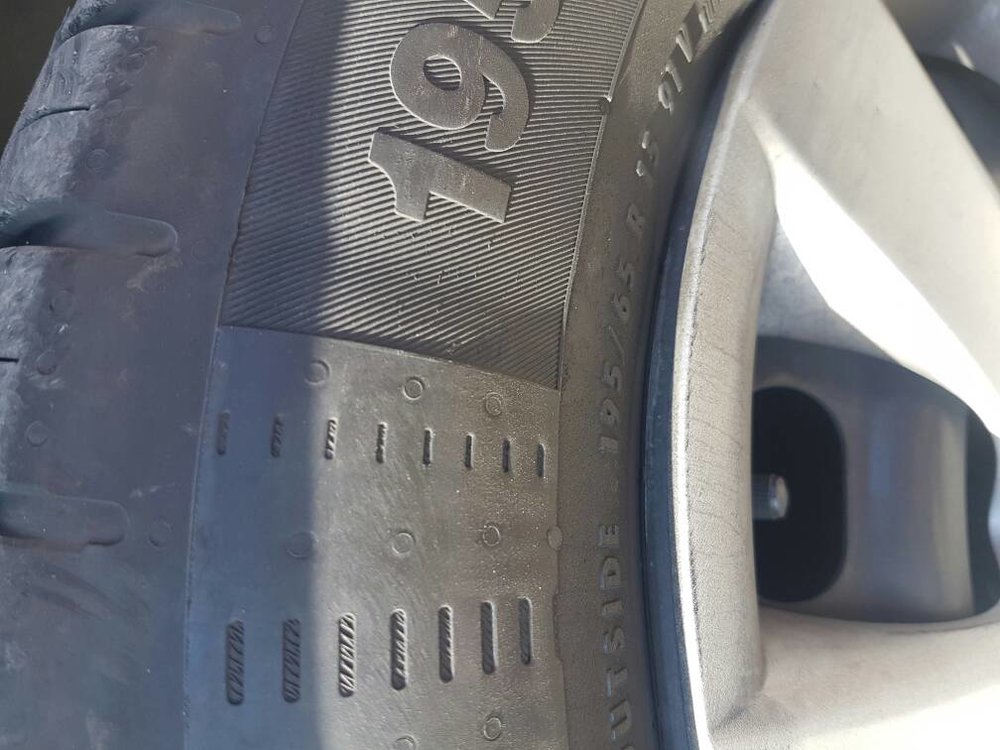

היי אנשים, לפני כמה חודשים קניתי רבעייה של קונטי אקו 5 אחד הצמיגים נראה שקיבל מדרגה20161121_103810.jpg
נראה שיש פס שקוע מעט בצמיג, מורגש במעבר יד, חשוב לציין שלחץ האויר נבדק מדי שבוע עם מד דיגיטאלי ומנופח לפי הוראות יצרן של הרכב פלוס עשר אחוז שמופיע על מדבקה שבדלת, פגם יצור או שיתכן שאני אשם בנזק ואין לי טעם לגשת לצמיגייה שממנה נרכשו הצמיגים, אשמח לדעות/הצעות/רעיונות.
תודה ויום טוב
Sent from my SM-G930F using Tapatalk
השאלה כאן היא, איך ב3 האחרים זה לא קיים ודווקא בזה כן? כל ה4 צמיגים מאותו תאריך ייצור והותקנו ביחד
הרכב נשטף כל שבוע ואני עובר על הצמיגים בדרך כלל בחומר כזה או אחר,עד עכשיו זה לא בלט לעין ופתאום זה כן :\
השאלה הנוספת עם עליה על מדרכה/בור/במפר יכולה לעשות זאת או לא.
בכל אופן שווה לנסות לפנות לצמיגייה שממנה נרכש שיסבירו מזה?
לא נשמע לי הגיוני ש3 צמיגים אין ובאחד יש(אם לא מדובר בפגם יצור או משהו בסגנון)

התמונה לא מספיק נהירה לי, אבל שווה לזכור שבנקודה מסוימת על היקף הצמיג יש חפיפה בין הקצוות של השכבות שמרכיבות אותו, וזה יכול ליצור מעין "מדרגה".
כנראה זה המצב, הייתי בצמיגייה, הבחור הראה לי כמה סוגים של צמיגים( מיצ'לן, קונטי, פאלקן, קלבר, טויו) ובכולם היה אפשר למצוא את המדרגה הזו
