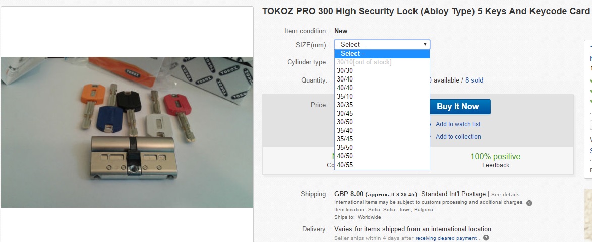

האם הכוונה לדגם הנ"ל:
https://www.bitter.co.il/product/877/%D7%A6%D7%99%D7%9C%D7%99%D7%A0%D7%93%D7%A8-ABLOY-%D7%90%D7%91%D7%9C%D7%95%D7%99-66-%D7%9E%D7%9E.aspx
אם לא אשמח ללינק לדגם שמומלץ.
המנעול לא מתאים לדלת כניסה לדירה - פלדלת (רשום)
אני לא מומחה, אז תחכה שמישהו אחר יתן איזה מידה צריך לדלת כניסה
ממה שראיתי יש מידות שונות - כמו בתמונה שצרפתי
Sent from my Note 5 using Tapatalk
