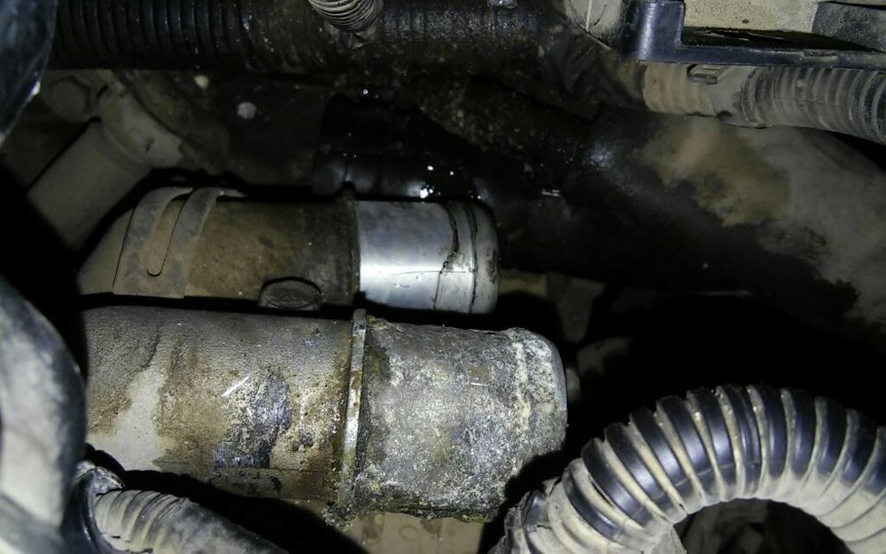

הייתה נזילת מים מצינור רדיאטור עליון, באיזור חיבור שלו למכסה טרמוסטט.

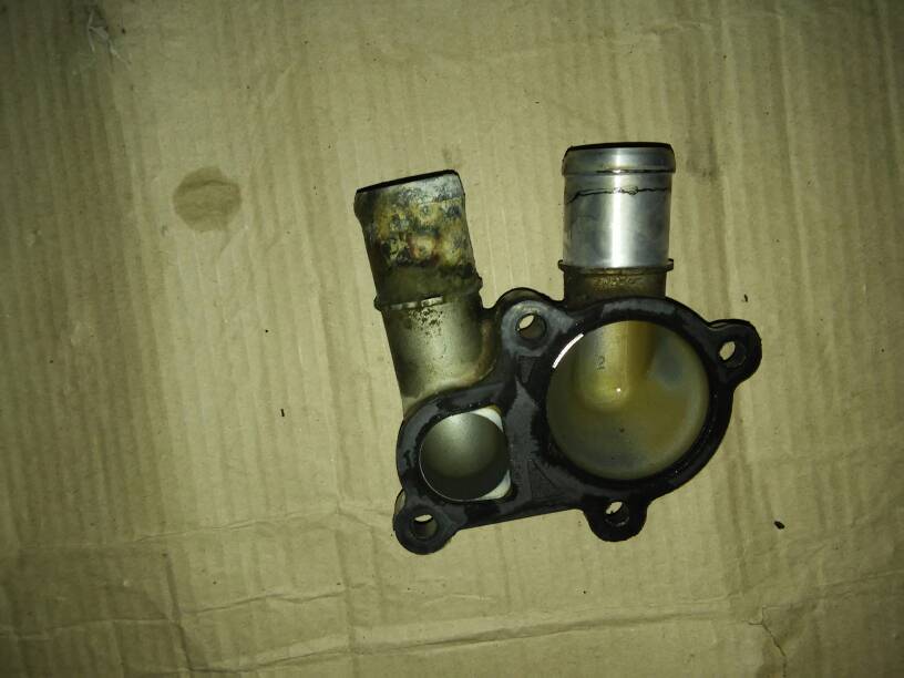

לאחר פירוק הצינור, נמצא שבאיזור החיבור מכסה טרמוסטט אכול עקב הנזילה.

מכסה טרמוסטט (פלאנץ' מים) ישן:

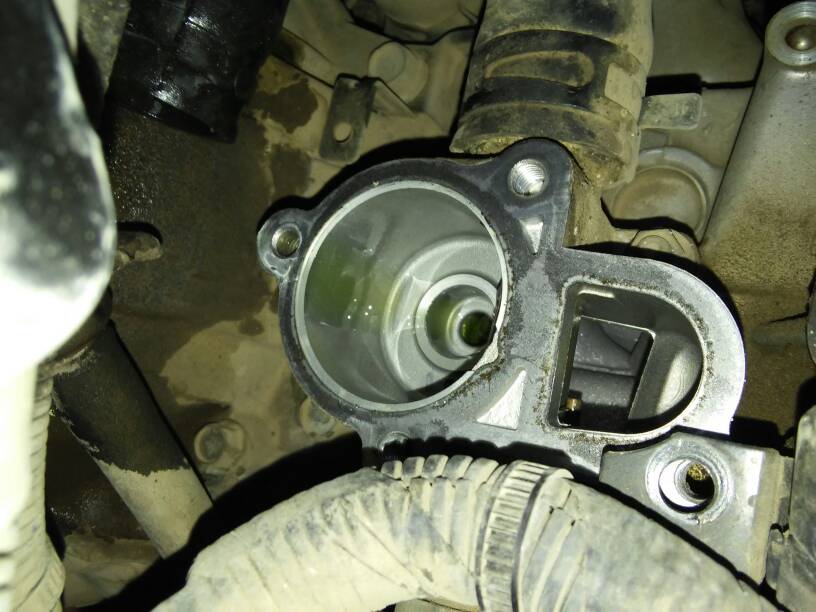

מפורק:
בית טרמוסטט:

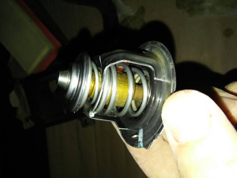

טרמוסטט ישן:
הרכבת טרמוסטט חדש, שימו לב שיש לו שגם שאמור להיכנס למגרעת בבית טרמוסטט כדי שה- jiggle pin שמשמש לניקוז אוויר יהיה כלפי מעלה:

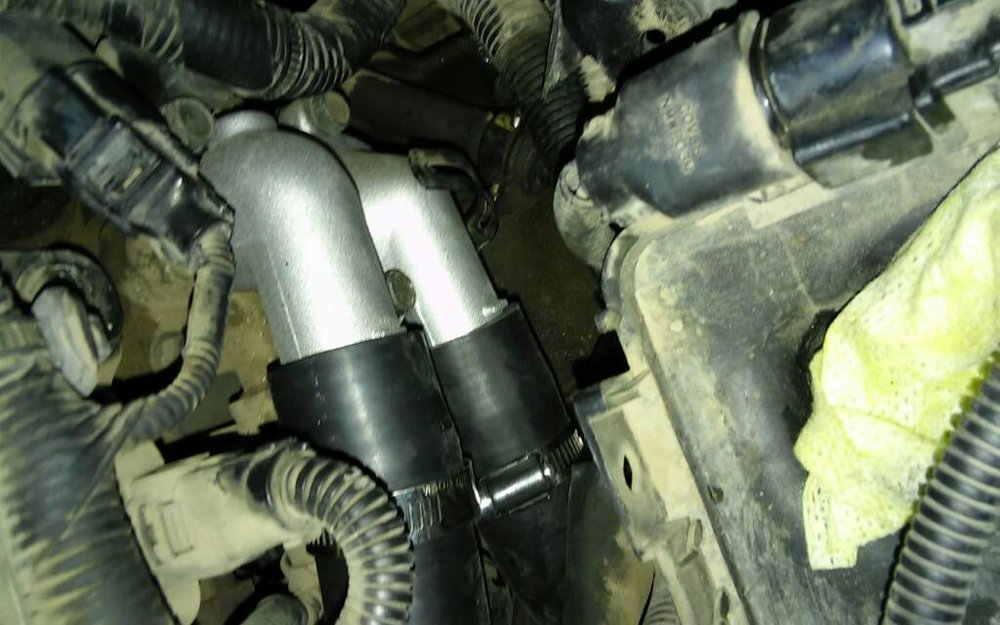

מכסה חדש מורכב עם צינורות חדשים:
