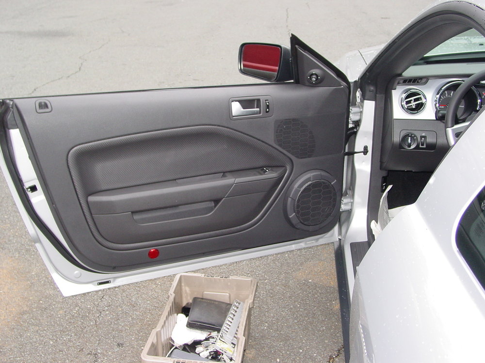

שלום ,אני בשלבי התקנת המערכת ברכב ויש לי דילמה על צורת ההתקנה. התחיל בהקדמה, הרכב הוא פורד מוסטנג 07 דגם פרימיום (בדגם זה הסאבים בדלתות).

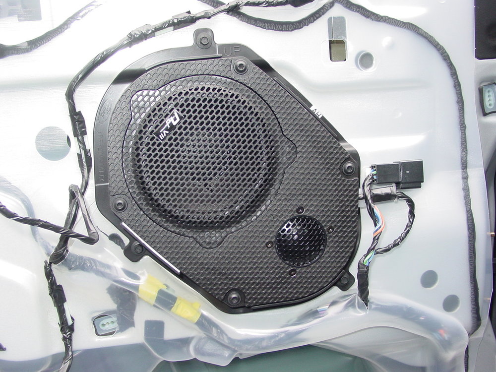

אפשר לקבל תמונה של איפה כל רכיב ורכיב נמצא במערכת המקורית?

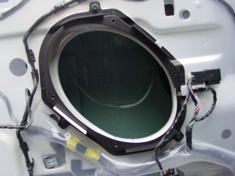

תודה לטום הקדמת אותי, העומק הוא 96.7 סמ' ככה שאת כל האופציות שרשמתי בהתחלה אפשר להתקין על ספייסר עץ בגובה 2סמ' ,במקור יושבים שם 2 סאבים,כולל תיבות יחסית גדולות שנמצאות לאורך כל הדלת ,שלפי דעתי גדולה מספיק לסאבים בעלי תיבה קטנה.

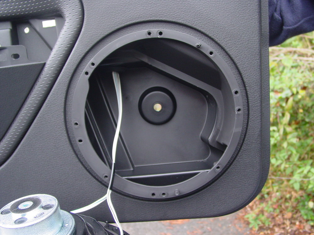

שים לב לתמונה של ה 8 אינצ ולגודל המגנט הקטנטן שלו ולצורה של הפלסטיק בתיבה
לא בטוח שאלמנט עם מגנט בגודל מלא יכנס שם ,הייתי שוקל בכובד ראש התקנה של סאבוופר
על הדיפונים הנ"ל גם אם יכול להיכנס ,לדעתי התקנה של וופרים תהיה מתאימה הרבה יותר בנסיבות העניין.
