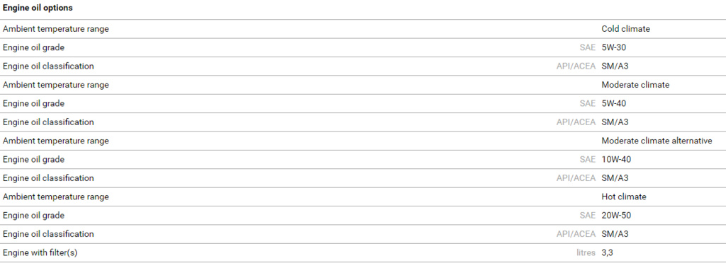

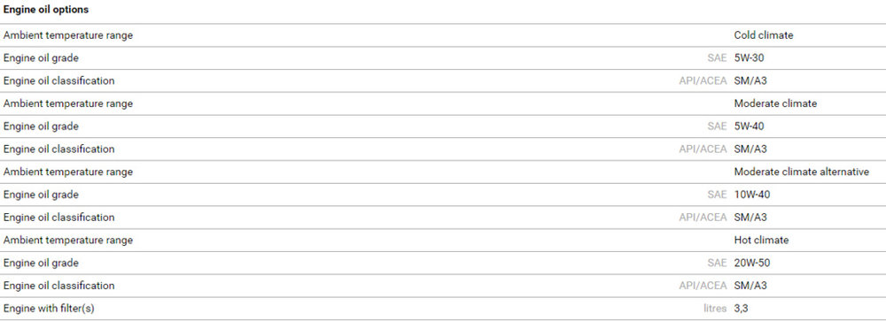

הנה מאוטודאטה:

הנה מאוטודאטה:
[ATTACH=CONFIG]464096[/ATTACH]
