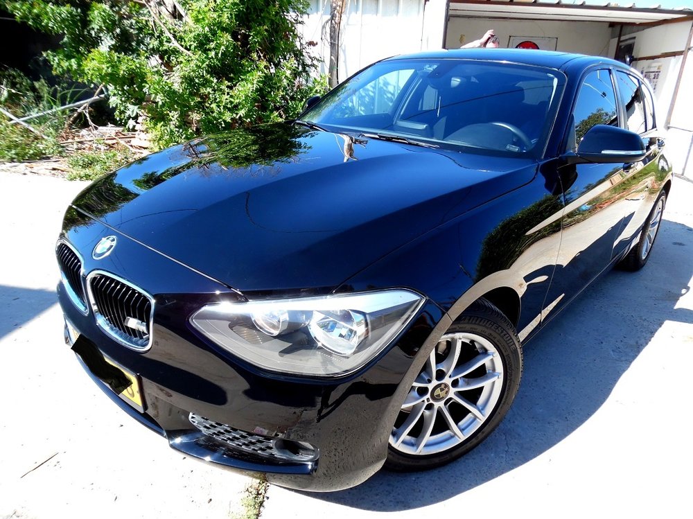

מצרף תמונות של BMW קטנטונת שהגיעה לטיפול וצורפה לקבוצת ה BMW המכוסחות שפתחתי לאחרונה.
הרכב היה מכוסה הולוגרמות מעבודות "חריש" קודמות, סווירלס ו RIDS לכל אורכו והאתגר היה לטפל בהם כשהלכה עמדה על 90 מיקרון בכל הרכב-לא היה "בשר" לחתוך , היה צורך לעבוד באקסטרה רגש והאפשרויות היו מוגבלות.
עבדתי לפרקים עם מנזרנה FG400 ועם שול S3 לחיתוך ולפיניש עבדתי עם S20 שיודע לסיים כמו גדול ולחתוך את מה שהמעבר הראשון והשני לא סיים.
כאמור הטיפול היה פוליש תלת שלבי והסתיים בשכבת אוטם W6 של "שול" +chemical guys PETE'S 53 .
לדעתי שום ציפוי לא יכול לספק את רמות העומק שווקס קארנובה איכותי יכול לספק ואין ספק שנהנתי ליישם ווקס איכותי קלאסי לשם שינוי..העבודה נעה סביב 24-25 שעות דיי מפרחות,העבודה על בימריות אף פעם לא יכולה להיות קלה כנראה..
מצרף תמונות בתוך הסדנה (תמונות "אחרי" צולמו ב 1 בלילה אז סליחה מראש אם לא יצאו מושלמות) ועוד תמונת חוץ כשהרכב הושב לבעליו.
בנוהל תמונות לפני ואחרי (-:

תודה רבה [emoji4]. ה w6 הוא באמת מהאוטמים הטובים שהתנסתי בהם. אין פה בשורה מבחינת עמידות, היא דיי דומה למנזרנה אבל כמות הקארנובה הגבוהה בו עושה את ההבדל כאן, זה סוג של אוטם הייבריד. כשהתכוונתי לווקס איכותי התכוונתי לשכבה השנייה, ה Pete's 53 . הווקס הזה מיועד בגדול לצבעים "קרים" כמו שחור, אפור, לבן וכיו"ב. אחלה מוצר.

הרכב לפני כן היה מלא סווירלים גדולים ומזעזעים. ואחרי? פשוט תענוג. התמונה הזאת לא פחות ממדהימה, וכמו שאמרת רק ווקס קרנובה נותן כזה מראה עשיר:

שלומי, איך אתה מסביר את הבדלי הצבעים, מאיפה הרכב קיבל צבע כחול עמוק כשהיה בחוץ?

אני מניח שהבדלי הצבעים נובעים מתאורת השמש החזקה מול הפלורסנט ותאורת הלד הלבן בתןך הסדנה...

תשימו לב שתמיד יש הבדלים בצבע, זה הגיוני שזה נובע מזוויות תאורה.
גם כששלומי פרסם את הפרויקט על הרכב שלי זה היה. כנראה זה בולט יותר על צבעים כהים.
