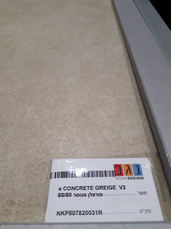

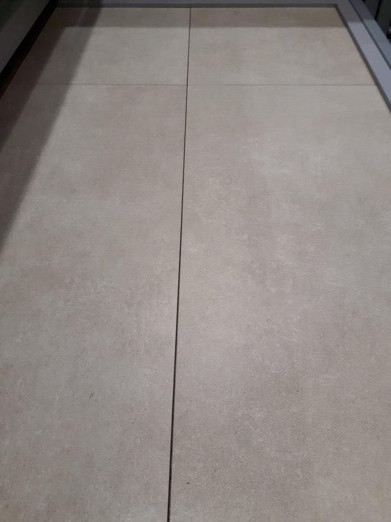

מהתחלה אשתי רצתה את הריצוף המבריק אבל נאמר לנו שנצטרך לשלם תוספת הגנה 30 ש"ח למטר (שזה יוצא בערך 2800 ש"ח) והחלטנו שלא לקחת אותו אלא לקחת ריצוף בצבע שמנת דמוי בטון דגם Concrete greige:

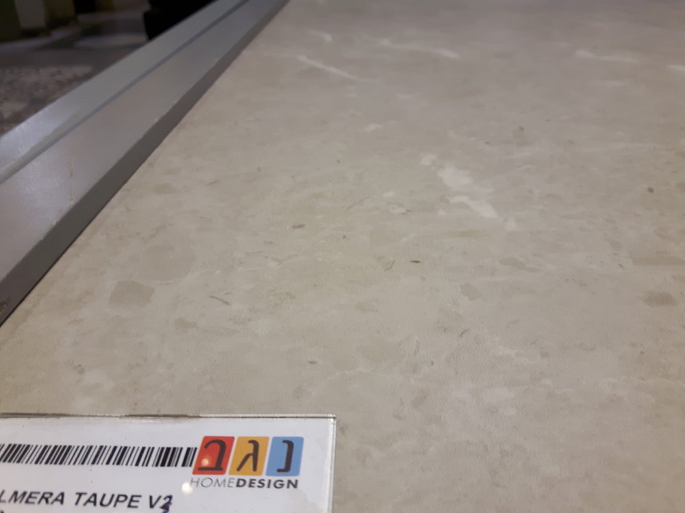

לאחר התלבטויות, ניראה לנו שמכיוון שהריצוף מאוד מחוספס יהיה קשה לשטוף אותו וגם אשתי לא הכי אהבה אותו, אז החלטנו לשנות לדמוי שיש דגם Almera Taupe V3:

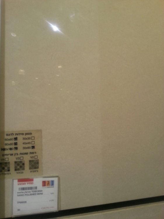

קיבלנו הודעה מהקבלן שהחליטו לא לגבות הגנה על ריצוף מבריק ואנחנו שוקלים בחיוב לקחת את הריצוף המבריק אבל אני שומע דעות לכאן ולכאן בנוגע לריצוף המבריק, יש כאלו שאומרים שכל לכלוך קטן רואים (שזה פחות מדאיג אותנו) אבל הרבה אומרים שהוא רגיש לשריטות ולכתמים.
למי שיש נסיון עם ריצוף מבריק, אני אשמח לשמוע חוות דעת. אחד מהאריחים שמוצע לנו הוא Toscana Nano polished של נגב אם מישהו מכיר...
תודה רבה!.

המבריק זה עניין של טעם, אבל אני יכול להגיד לך שבדירה הנוכחית שלנו יש מרצפות כאלה מבריקות,
וזה נטל לא קטן. כל טיפת אבק או לכלוך בולטים מאוד, וזה מחייב תחזוקה שוטפת כל הזמן. במיוחד אם
האיזור עצמו "מאובק", ואז כמעט כל הזמן הרצפה נראית מלוכלכת.
מבחינת כתמים, יש פה ושם כתמים, וכמובן הם בולטים יותר בגלל העובדה שהרצפה מבריקה, אבל לא נראה
לי שזה שונה ממרצפות אחרות, פשוט כאן זה בולט יותר.

בחזרה לדמוי שיש: נאמר לנו ע"י הנציגה בנגב קרמיקה ליד צומת בילו שיכול מאוד להיות שוני בין סדרות ייצור של ריצוף ולמרות שהזמנו את הדמוי שיש שראינו בסניף בראשון לציון, נקבל את הדמוי יש כמו שיש בסניף שלהם (בילו) שהיה הרבה פחות יפה וגם שונה מבחינת גוונים למרות שזה בדיוק אותו דגם.
השאלה אם יש איזו שהיא דרך למנוע מקרה כזה או שאין לי כל כך מה לעשות?.

גרניט פורצלן מלוטש (בתמונה האחרונה) הוא חומר שסופג. כתמים ישארו ולא ירדו.
כמו כן, מבחינת דרגת התנגדות להחלקה, הוא נחות.
העדף ג.פ מזוגג.

מאחר וריצפתי כמה וכמה בתים בחיי וראיתי את התוצאות (של בחירות הלקוחות) מול עיני, אני תורם מניסיוני האישי את ה 2 cents שלי -
* ריצוף מט או לפאטו או מבריק או מלוטש ? עניין של טעם ! אין יותר טוב \ פחות טוב.
* ליכלוך רואים על מט או מבריק או מלוטש ? סיפורי סבתא (!)
על קרמיקה רואים ליכלוך וזה לא משנה אם זה מט, מבריק או מלוטש וזה לא משנה אם זה כהה או בהיר (!). רוצה לא לראות ליכלוך ? בלטות (טרצו).
* נא לדייק בסוג הריצוף: יש מט, יש לפאטו (מט שהוא מלוטש\מבריק למחצה), יש מבריק (שהוא מבריק אבל לא חלק כמו זכוכית) ויש מלוטש (חלק ומבריק כמו זכוכית).
בגדול ? למלוטש יש נטיה יותר להישרט ומאחר וזה נטול זיגוג, כמו שאמר natco, זה גם סופג.
העדף ג.פ מזוגג.

מתבסס על דברי חבר שעובד בחברת ייזום נדל"ן -> כאשר מייצרים קרמיקה, יתכן הבדלי גוון בין 2 סדרות.
כלומר, אם מייצרים היום סדרה, ומחר מייצרים עוד סדרה - יש סיכוי גדול שיהיה הבדל בגוון ביניהן.
עקב כך, חברות בניה קונות כמות גדולה של קרמיקה שיוצרו באותה סדרת ייצור, וזה פותר את בעיית הבדלי הגוון.
תבדוק אם אתה יכול לקבל קרמיקה ששייכת לסדרת ייצור אחת בלבד

איזה סגנון ריהוט ומטבח הולך להיות לכם? אם זה סגנון כפרי, ריצוף מבריק לא מתאים.
אגב, אין בעיה לשטוף גרניט פורצלן מחוספס , מניסיון.
הבעיה היא עם ריצוף מאבן.
אני אהבתי יותר את הדוגמא הראשונה של ריצוף מחוספס שמנת .

סדקים פחות קשורים לסוג האריח, אלא לאיכותו ולטיב ההנחה.
יש אריחים ללא זיגוג, פול בודי, שאתה יכול להנחית עליהם מטוס ג'מבו והם לא יסדקו.
כשהביסקוויט של האריח נחות, או כשהמילוי מתחת לאריחים לא מלא ואחיד, הם יסדקו, בין אם מזוגגים ובין אם לא.
אריח עם גלזורה טובה יהיה פחות רגיש גם לקילופים, שזו עוד בעיה (כשהאריח חוטף מכה חדה מחפץ שנפל).
אריח פול בודי יקבל צ'יפ, אבל הוא לפחות יהיה בצבע הריצוף, ולא חום.
הבעיה העיקרית היא בהתנגדות לנץהחלקה במלוטש המבריק.
תעשה תרגיל ותשאל מה דרגת ההתנגדות של האריח האחרון שהעלית.
אם אתה מקבל יותר מr9 השדרוג של האריחים עליי....
