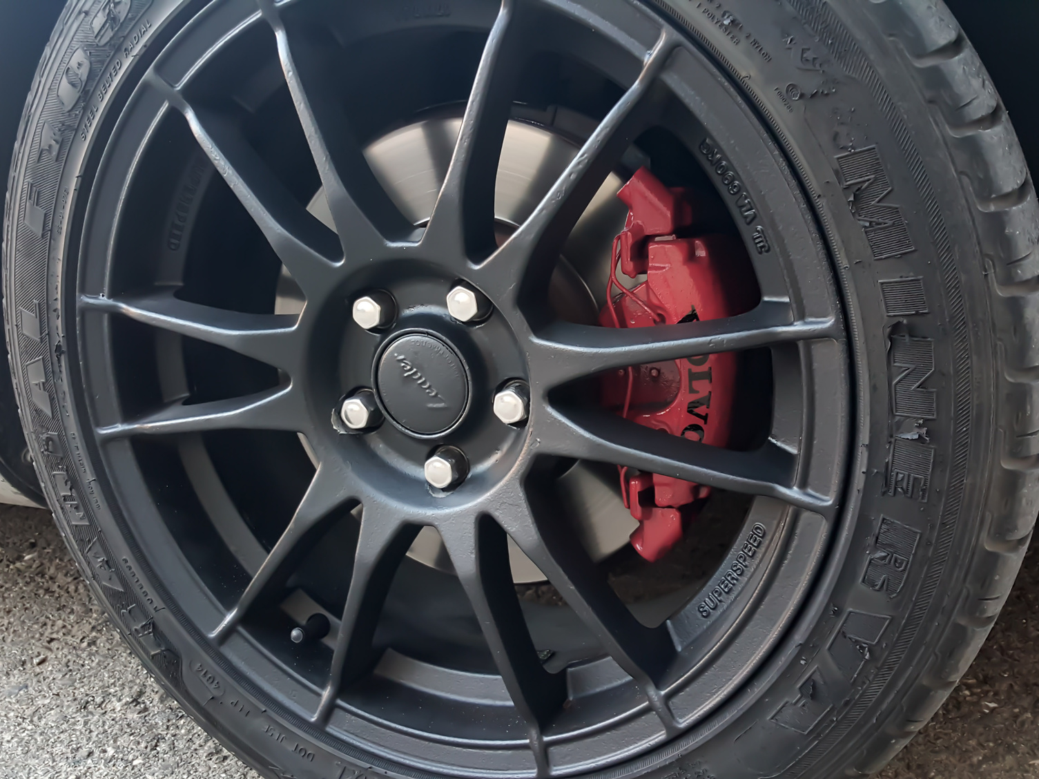

יש לי רעידות קטנות בהגה ימינה שמאלה במהירויות הנ"ל,
רעידות מציקות בידיים. בזמן האטה במהירויות האלה יש אותם גם, מפסיק באזור 80. גאנטים חדשים עם טבעות מרכוז מתאימות, מאוזנים וישרים. התחיל אחרי החלפתי גאנטים. כרגע הטבעות הם מפלסטיק, מחר אני מחליף למתכת. מה יכולה להיות הבעיה?

חוסר איזון של הגלגלים.
דבר איתנו שוב אחרי ההחלפה של טבעות המרכוז למשהו יותר רציני ואם ממשיך אולי זה הבעיה של הגנט'ים עצמם.
הייתי עם הבעיה בפנצ'ריה, שמו ממש קצת משקלים אבל אמרו שהצמיג "קופץ" לא עגול, הראו לי הצמידו לזה כמו סרגל, זז אולי 3-2 מ"מ, יכול להיות בגלל זה?

יכול להיות שהם צודקים אך צמיג יכול לעשות "זיגזג" גם בגלל הג'נט.
הכי פשוט זה לבצע הצלבת גלגלים עם האחוריים ולבדוק האם יש שיפור.
אם הגלגלים הבעייתים מאחורה, לפי ההגיון אני לא צריך להרגיש בהגה, נכון?
התקנתי לבד, חשבתי עשיתי משהו לא נכון אז ניגשתי לפנצרייה וזה לא עזר..

החלפתי למתכת, חלק ניכר מהרעידות ירדו אבל ב120 עדיין יש, מרגישים אותן בכל האוטו.
האם זה משהו פסיכולוגי או שזה באמת יכול לקרות שהאוטו מתחיל לרעוד אחרי כמה זמן של נסיעה ולא ישר?נגיד אחרי עמידה של עשר דקות?פשוט תידלקתי את האוטו ולא היו רעידות ממש מורגשות ואחרי כמה זמן זה התחיל

אתמול הורדנו את כל האיזונים עשינו מחדש, היה גלגל אחד שהראה 7 צד אחד ו8 צד שני שמנו אותו מאחורה. כל השאר הצלחנו לאפס אותם. עכשיו יש רעידות במהירות 110, יכול להיות שהבעיה זה בצמיגים?? יש טעם להחליף את 2 הקדמיים רק?

אני אזרוק משהו ששמעתי, קח את זה בערבון מוגבל.
מכשירי האיזון בהרבה פנצ'ריות פשוט לא מכויל. ואיזון כשהצמיג באוויר הוא לא מספיק, יש פנצ'ריות מסוימות שיש להם מכשיר איזון עם התנגדות , שמדמה נסיעה בכביש.
אז יש 2 אופציות.
-אולי לבדוק איזון בפנצ'ריה אחרת, סתם כדי לראות אם איזנו לך כמו שצריך.
-ללכת למכון פרונט ולבדוק את כל הפרונט, יכול להיות שחלק אחר גורם לרעידות.
אגב- רעידות מההגה בזמן בלימה זה צלחות.

לגבי רעידות בהאטה זה לא מהצלחות כי אם אני מאט מ130 אז יש רק ב110 רעידות ומפסיק..

לפי דעתי כנס למכון אבל מכון מקצועי לפרונטים. הם יסדרו לך, חבל תתחיל לזרוק כספים סתאם, יכול להיות ציריות/משולשים/נאבה שחטפה מכה וכו....
צלחות אצלך מעוותות זה בטוח בגלל רעידות בבלימה.

אין לי כרגע זמן להתעסק באוטו בגלל עבודה, רק בשישי אני יוכל להמשיך לטפל בזה.. שמעתי שסיבוב של הצמיג על הגאנט גם יכול לעזור אם יש לגלגל צורה של אליפסה, מישהו שמע על דבר כזה?

לי נראה שיש לך בעית עם הג'נטים ולא יעזרו לך איזונים גם לא מכשיר איזון מדמה התנגדות כביש.
איזה יצרן הם?

הוחלפו 2 צמיגים קדמיים לדאנלופ ספורט, הסיניים היו לא עגולים וגם ככה התכוונתי להחליף אותם, גאנטים נבדקו ישרים פלס(ירדה אבן מהלב)
הרעידות ירדו טיפה אבל עדיין מורגש.
אין רעידות בהאטה.(מנהלים אבקש לשנות כותרת)
בזמן שהאוטו היה באוויר שמנו את האוטו בהילוך וראינו שיש קפיצות קטנות של הגלגל, לאחר בדיקה התברר שיש חופש בצירייה. תיקון עולה 800, כדאי לעשות או לחפש חילופי? עכשיו לפי מה שאני יודע מאזדה ופורד חולקים את אותה הפלטפורמה, האם צירייה שלהם תתאים?
גאנטים סיניים אבל נדירים
