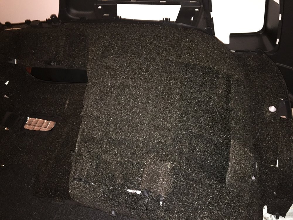

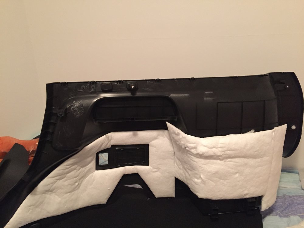

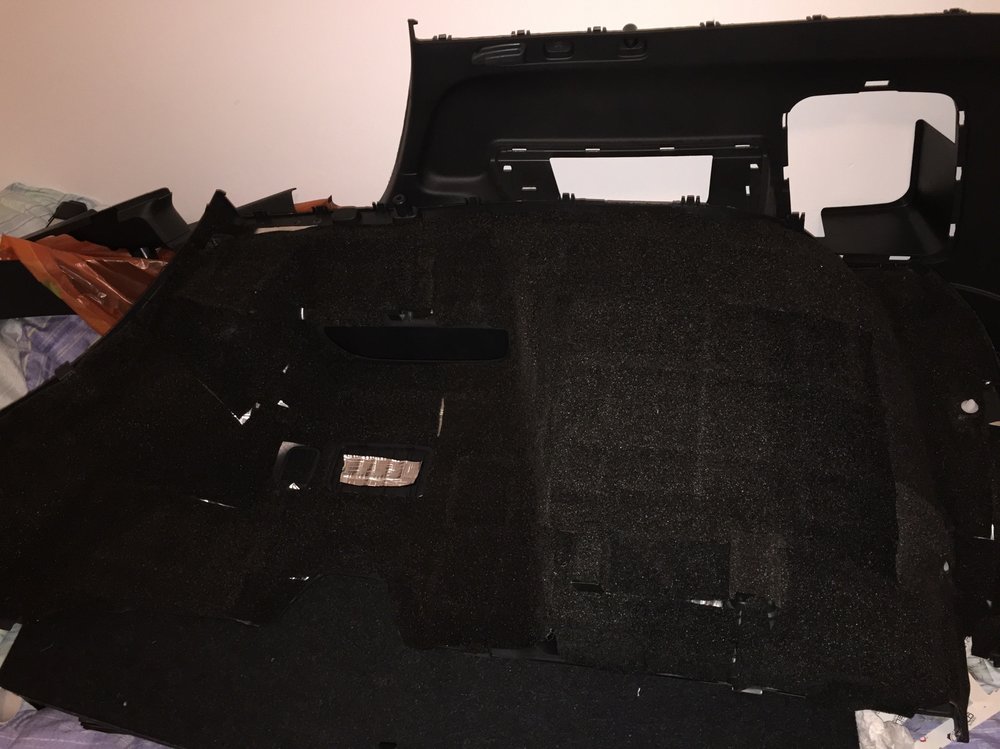

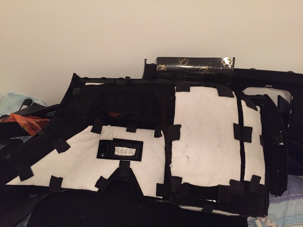

ישמש לחלקים במרכב איפה שלא הספיק הSTP, כי הוא נגמר די מהר.
למעשה ריצפה, כנפיים של התא מטען, ופלסטיקה של תא מטען.
+ דלתות אחוריות (לצורך הוספת משקל) ועוד כל מיני דברים.
יש שם 50sqft יספיק להכל.
חומר דמוי דינומאט, רק זול יותר.
ובעיקר מיועד לעבודה ברכב.
  • תגובות 291

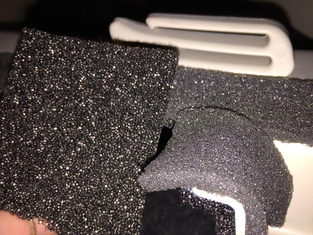

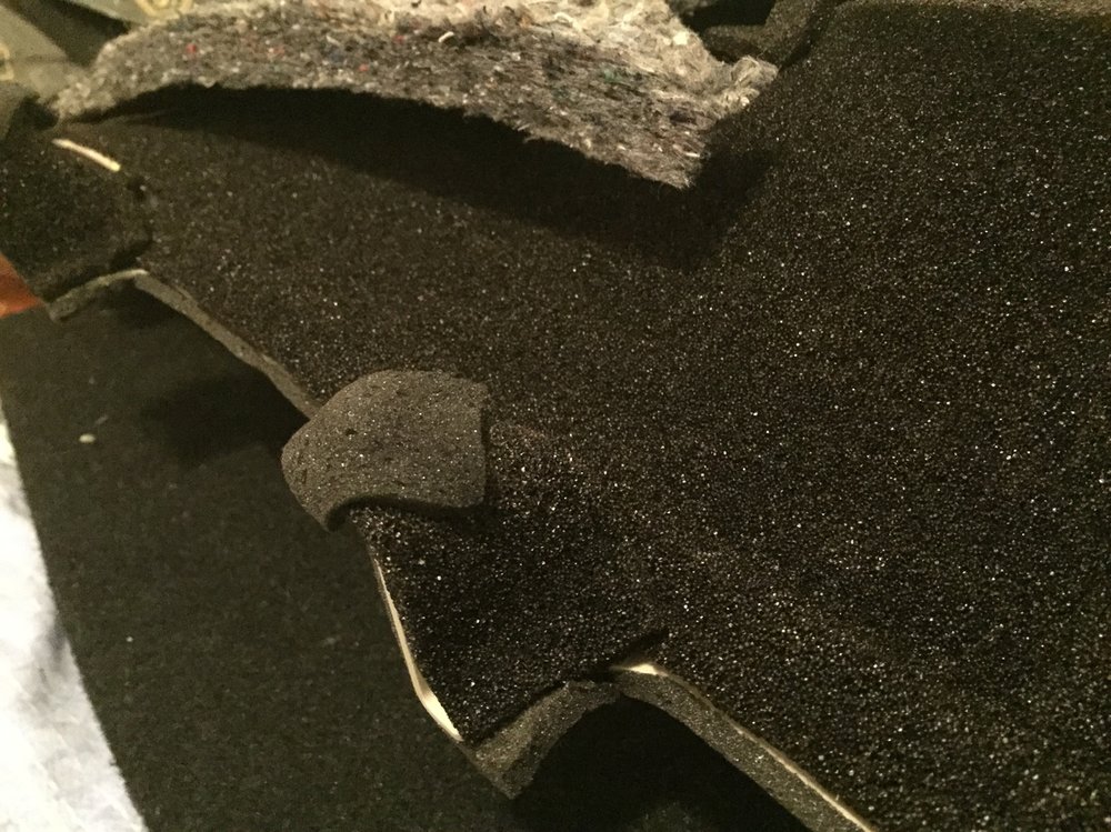

רק עוד דבר אחד קטן לגבי החומר.
לתוצאות הדבקה הטובות ביותר צריך לחמם את החומר לפני ההדבקה.
בגדול מרוצה, בקטן אולי הייתי מחפש משהו שיותר קל לעבוד איתו.
כך גם חשבתי לעצמי.
בסופו של דבר רוב הדברים יש לך STP.

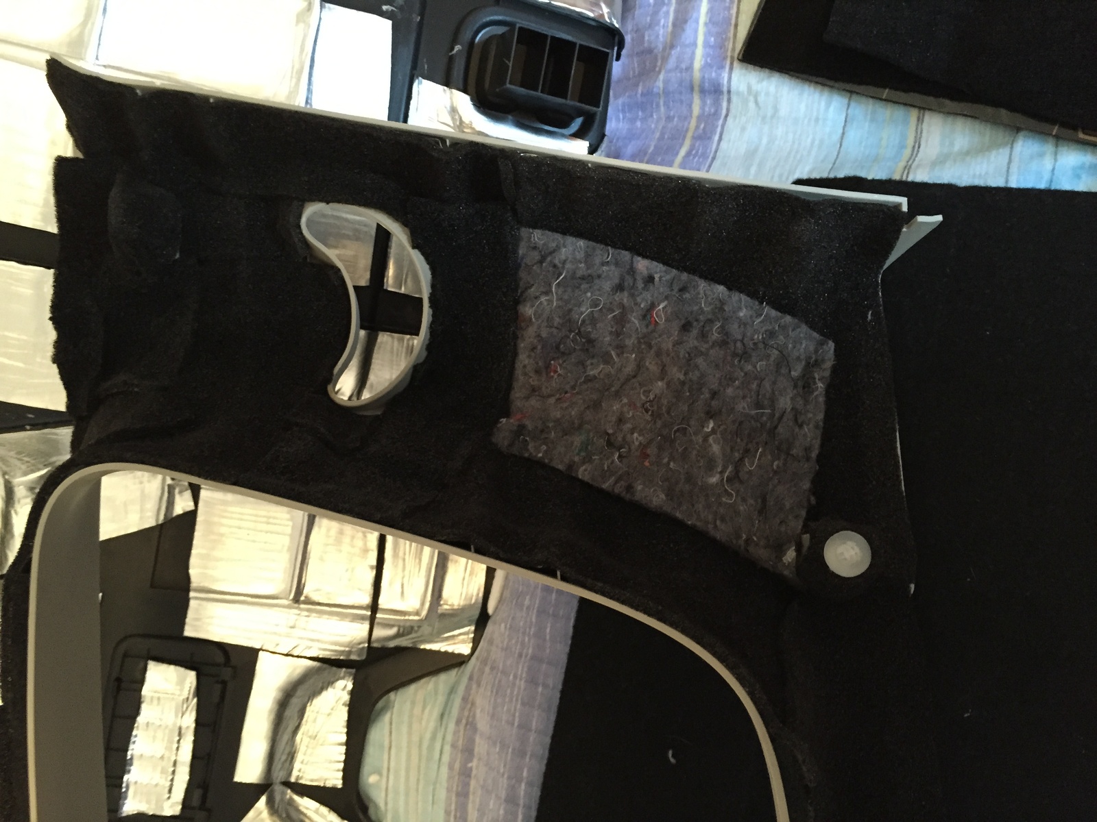

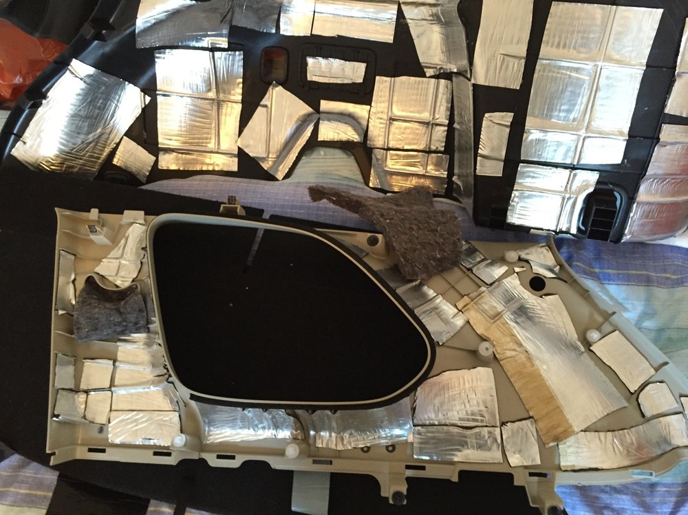

לכנפיים בהחלט שווה להוסיף מסה ובידוד אקוסטי, מקור די גדול של רעש.
למקומות כאלה הייתי לוקח StP Bimast Bomb Premium
או StP NoiseBlock Premium

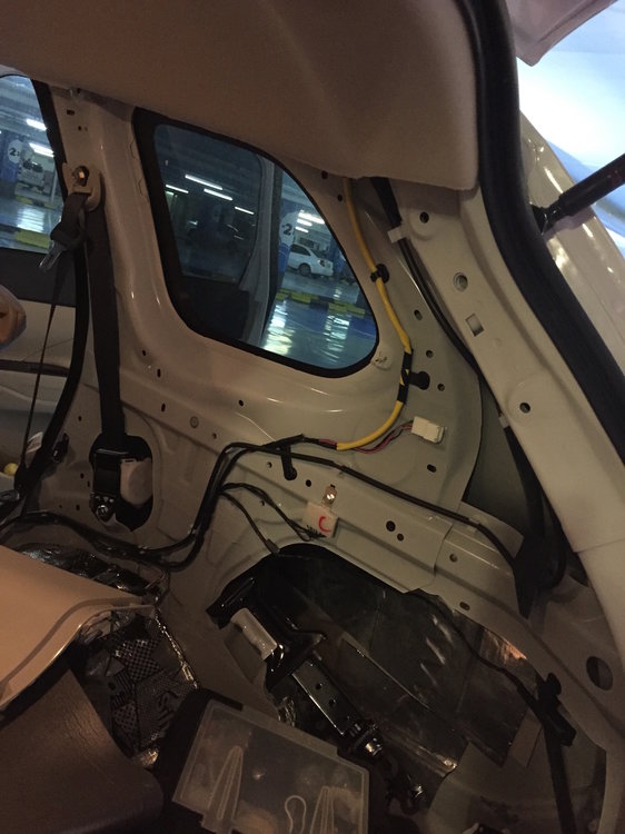

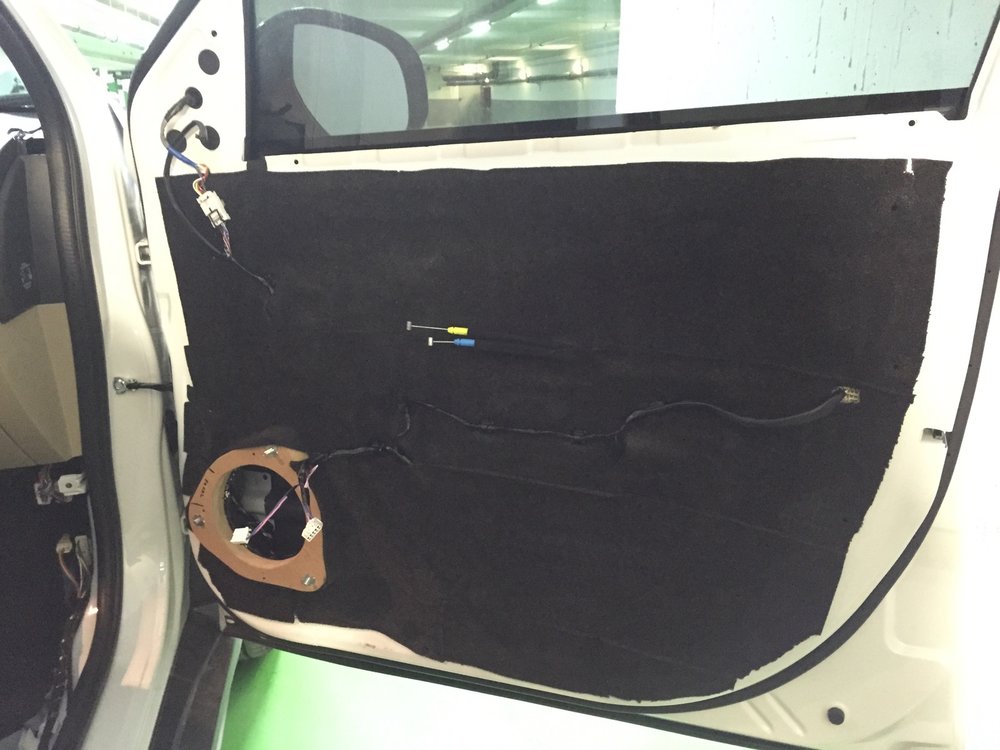

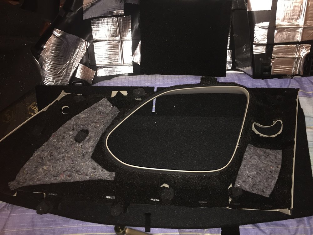

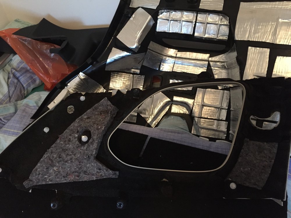

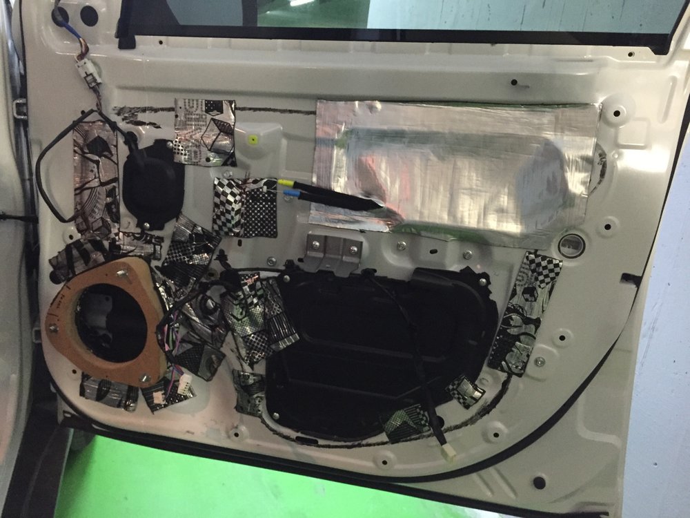

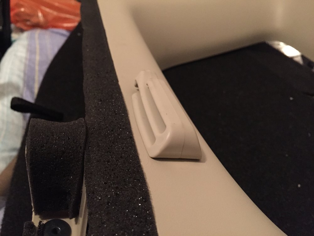

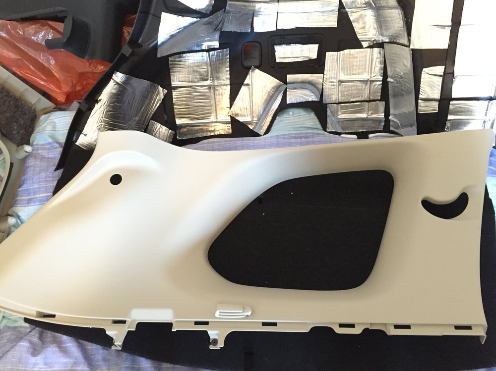

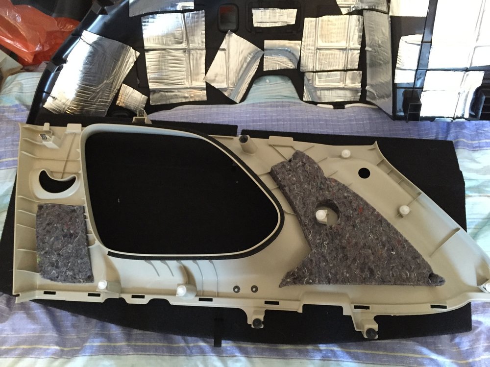

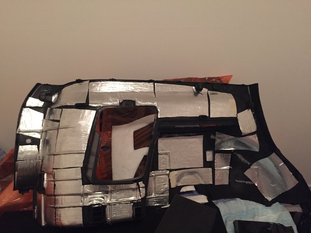

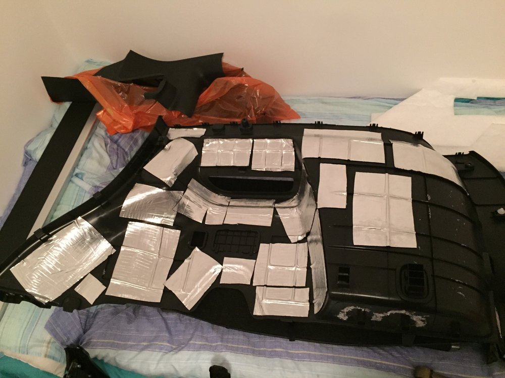

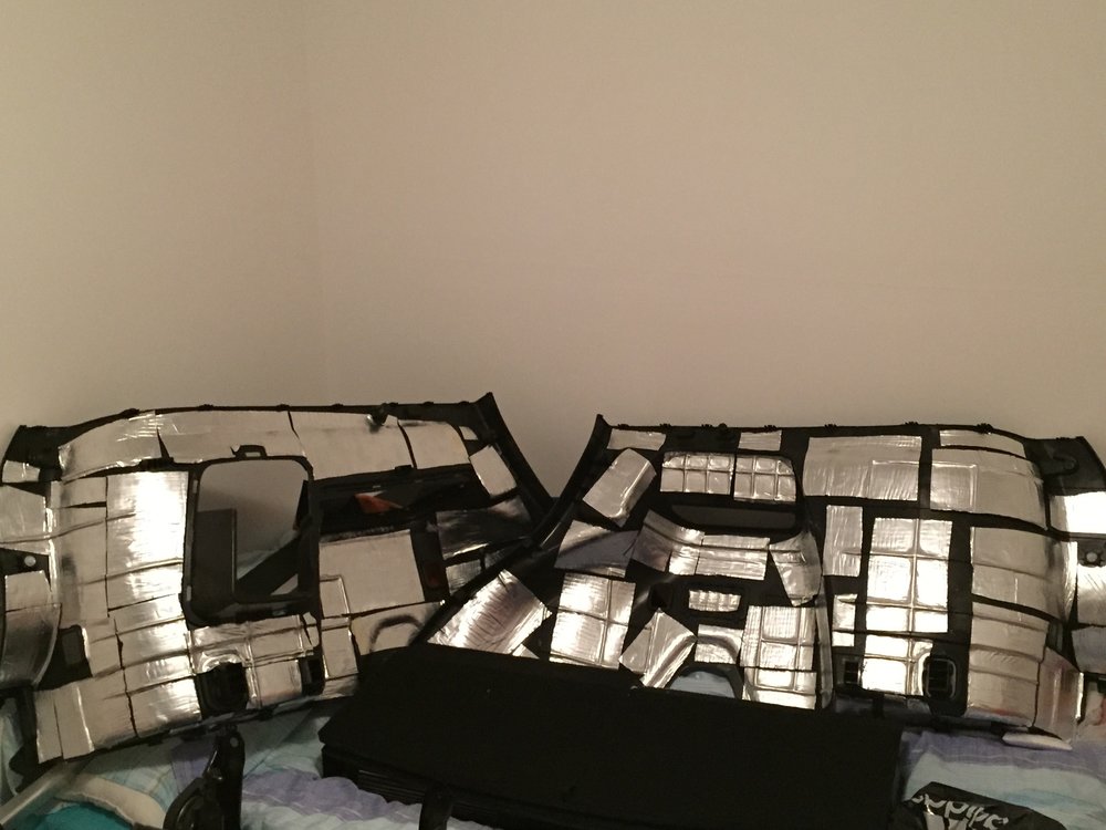

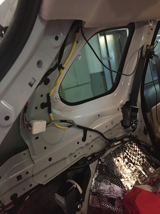

וכרגע אני מתפנאן עם רמקולים בדלתות אחוריות
שבוע הבאה העברת חיווט
פירוק חלקי ובידוד דשבורד
פירוק קונסולה המרכזית ובידוד
איטום ריצפה
סגירת דלתות
התקנת רמקולים
מקווה להספיק לעשות הכל בשישי שבת.
אפשר לאמר רשמית שזו כבר לא מיצובישי אלא גראנד צ'ירוקי עם חצי מנוע :-P
