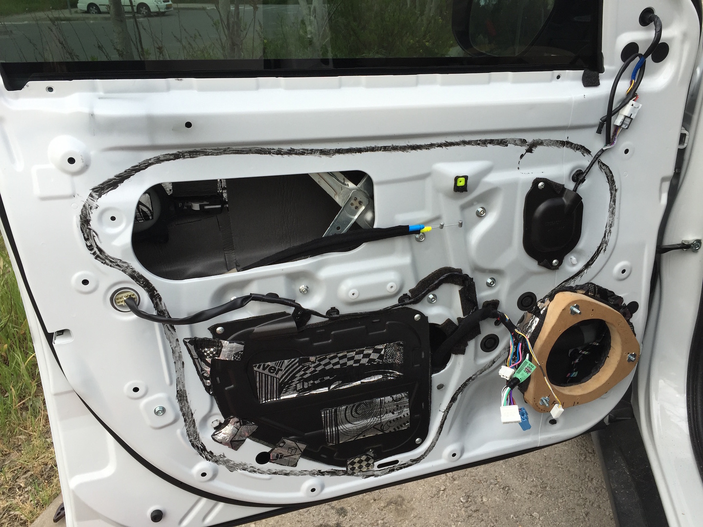

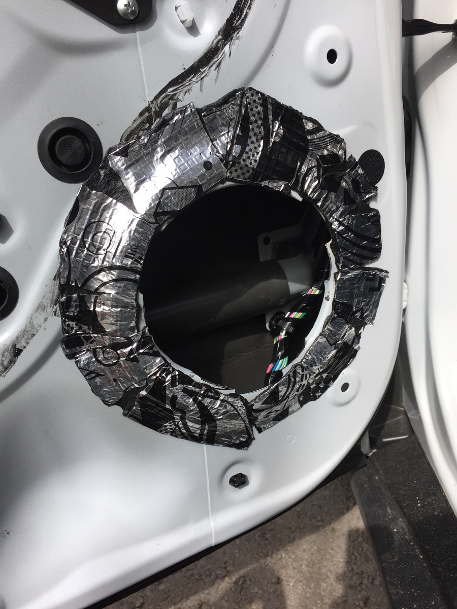

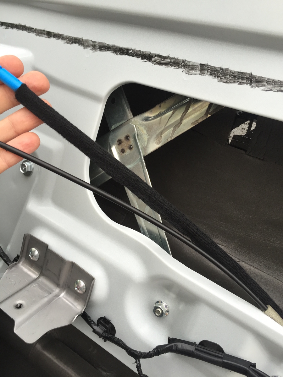

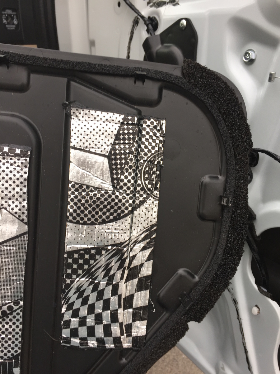

מבחינת בידוד עוד לא התחלתי :lol::lol::lol::lol::lol::lol:
"עשיתי" רק מכסה מנוע, ריצפה של תא מטען, 2 דלתות קידמיות.
"נישאר" ריצפה כולה, בתי גלגלים, קיר אש, (דלתות אחוריות בקטנה בשביל משקל) כנפיים, קורות, איזור גיר, (דשבורד אולי ?)

עבודה יפה, כל הכבוד על הסבלנות והגימור.
שאלה - איך אתה מבצע את העיגולים המדויקים ביריעות הבידוד.
אייל.
עצמאי בשטח - 1 מטר מהצד.
אייל,

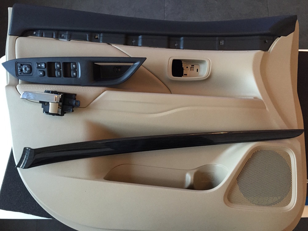

אני חושב שזה הבידוד המקורי במקרה הזה - כאן השאלה צריכה להיות מופנית למיצובישי אבל אני לא אתפלא אם אני אחפש בדיל אקסטרים משהו כמו FABRIC HOLE CUTTER אני אמצא דברים שלא חשבתי עליהם.

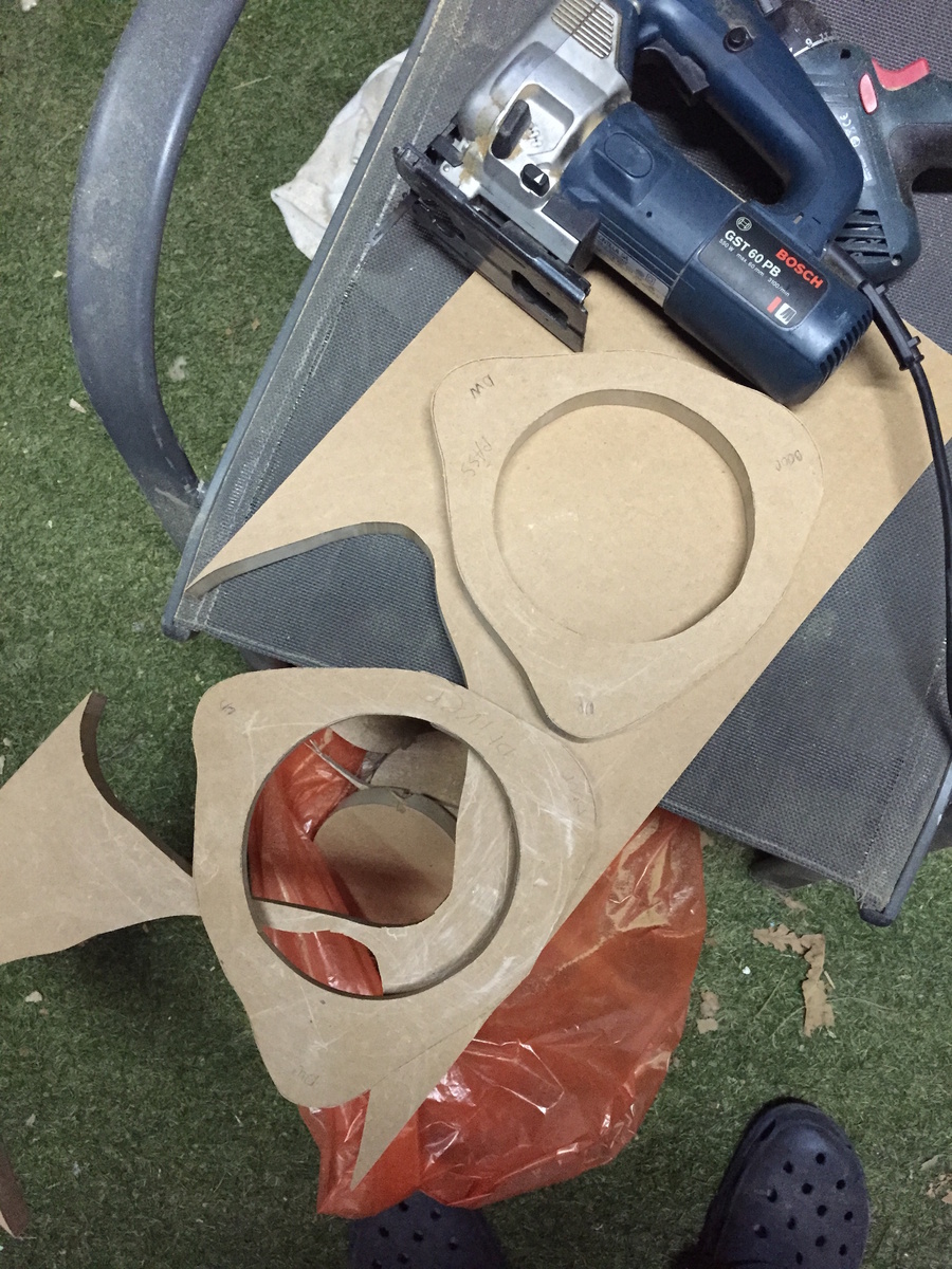

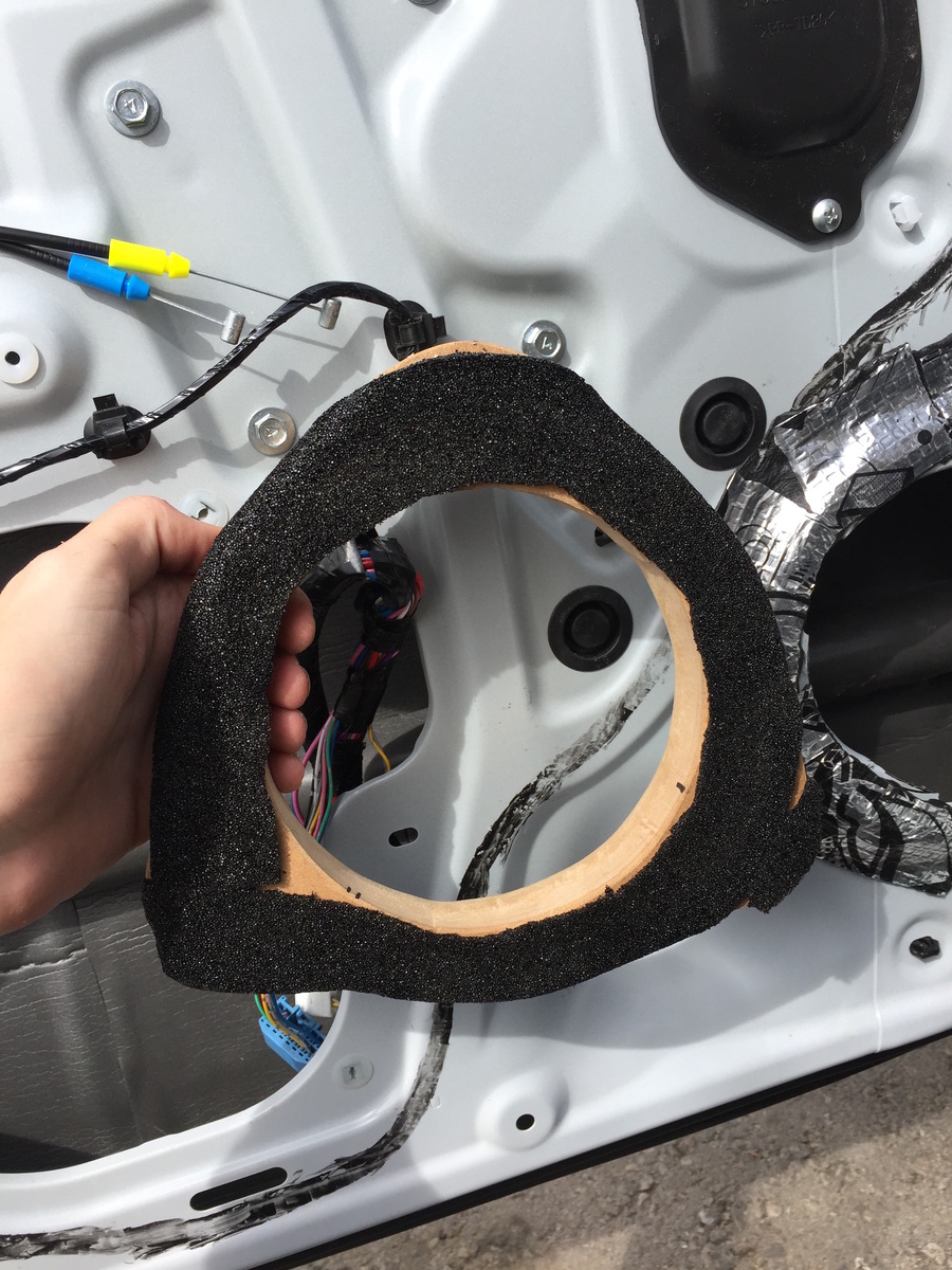

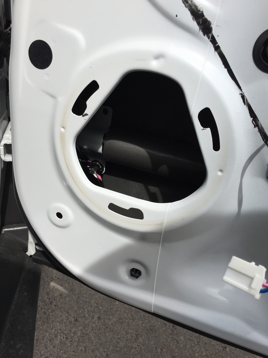

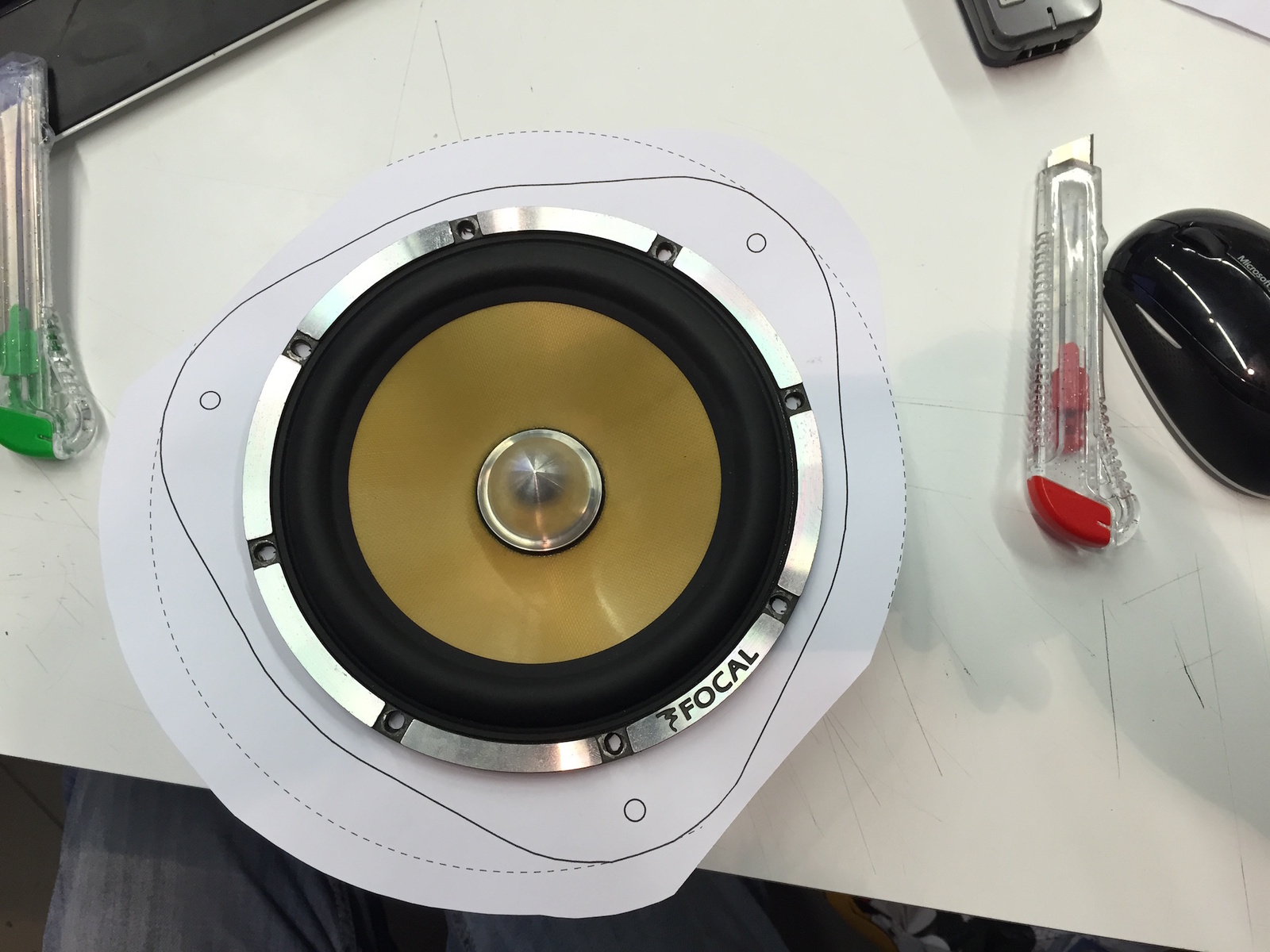

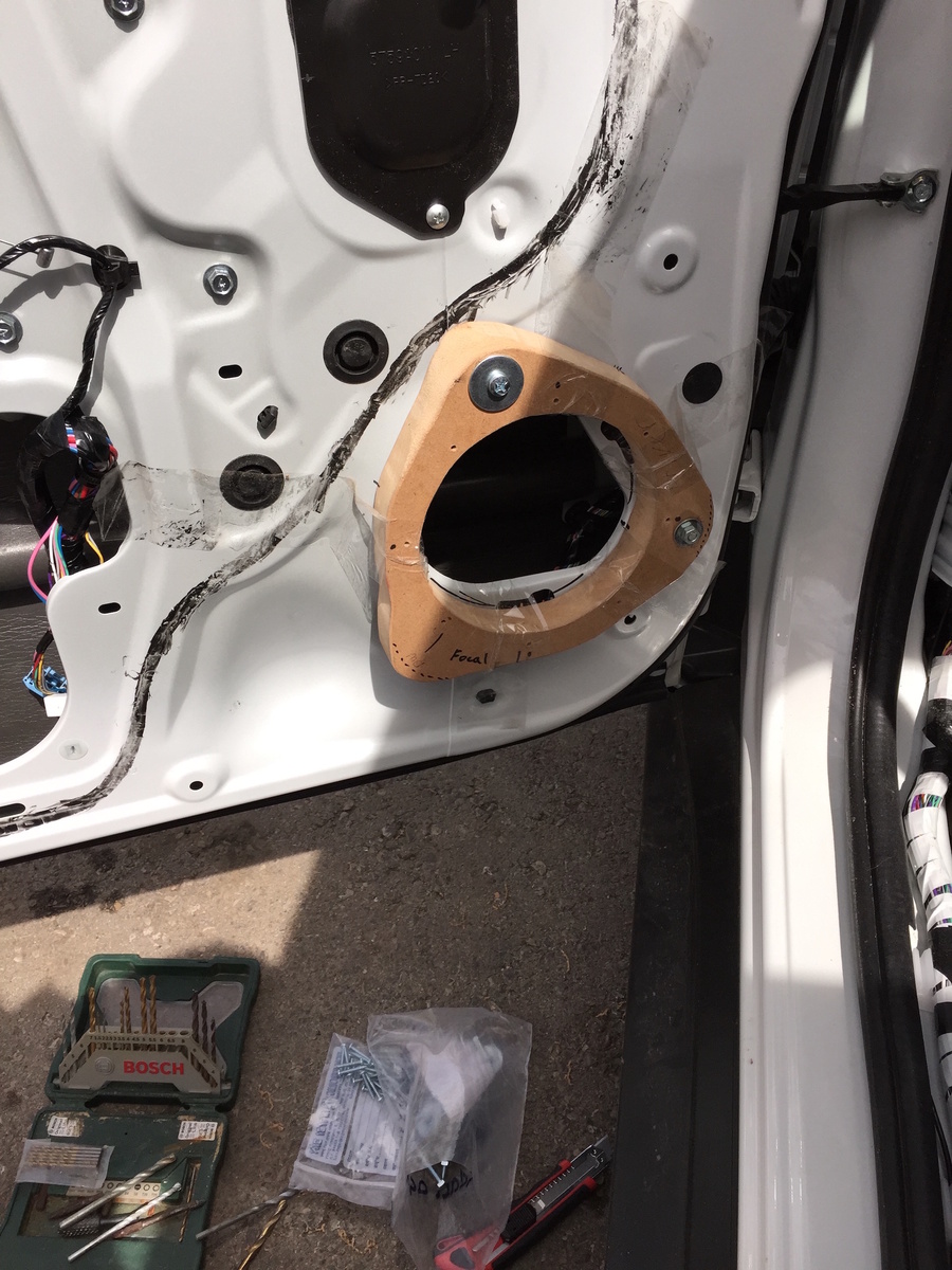

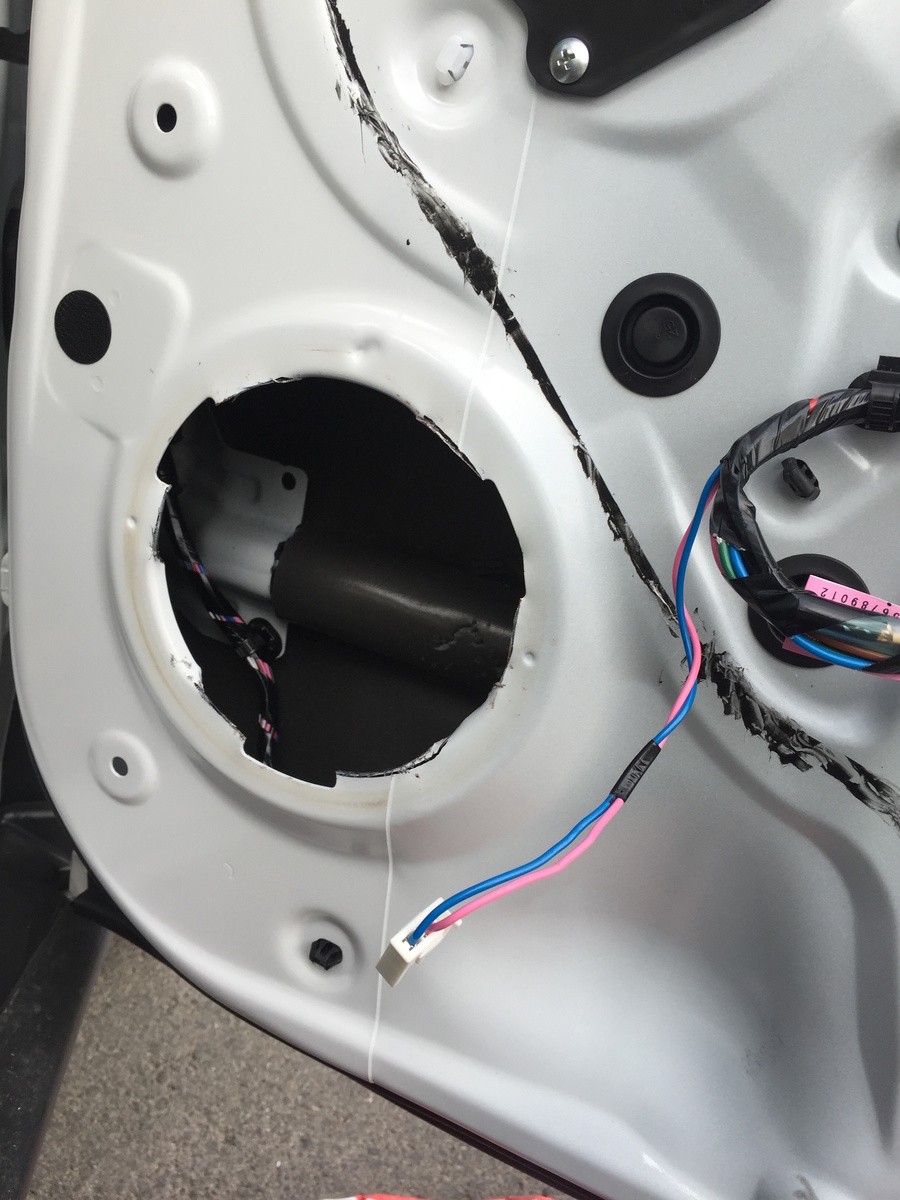

יצא לעבוד היום כמה שעות
וזה מה שיצא

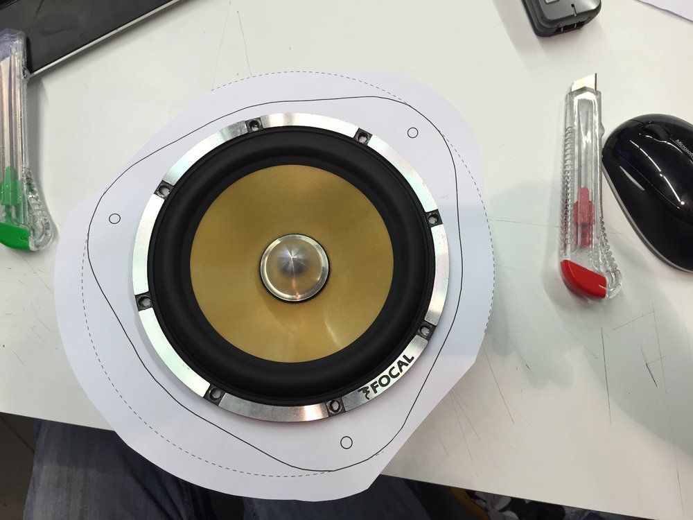

לוקחית מדידות
ומתחילים בעבודות עץ
ויוצאים לדרך

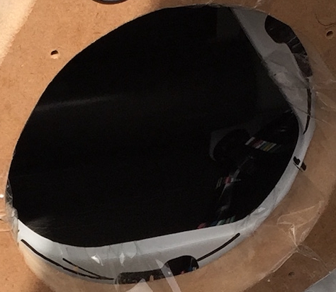

בגלל פתח קטן של הרמקול, נאלצתי לעבור שם עם מספריים
וככה זה נראה אחרי המניקור
אפשר להתחיל בהתקנת טבעות\תושבות לרמקולים
עכשיו כמה פינישים קטנים, וזהו... נגמר זמן הפנוי
וזה הוא למעשה אובייקט העינויים
