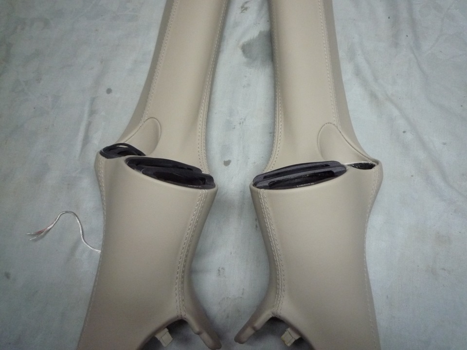

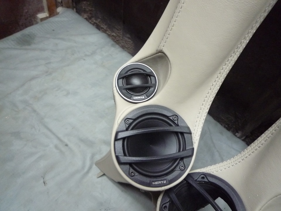

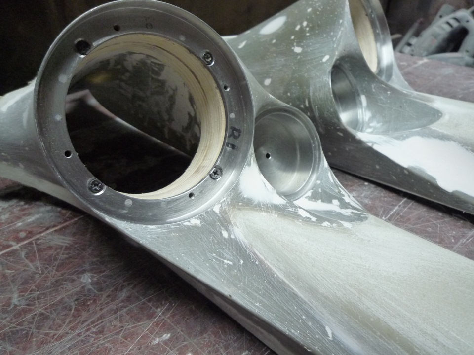

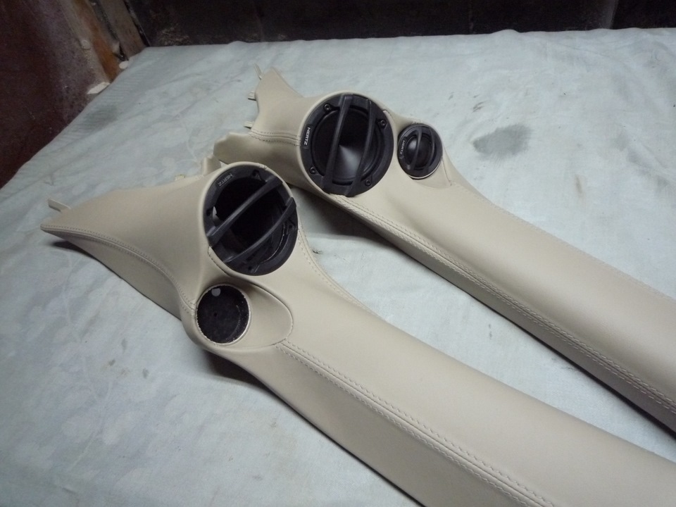

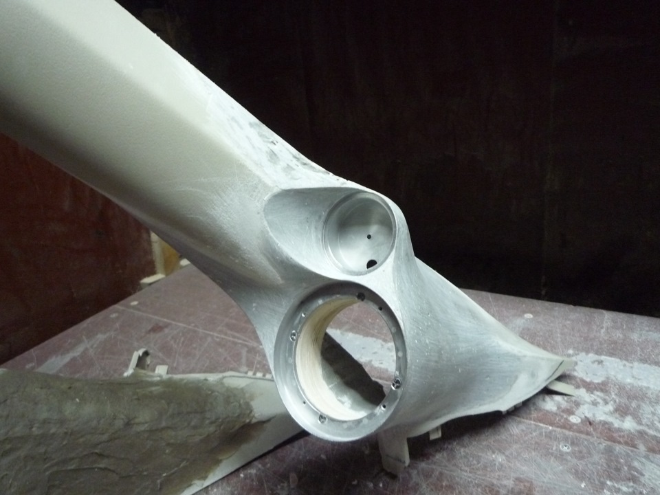

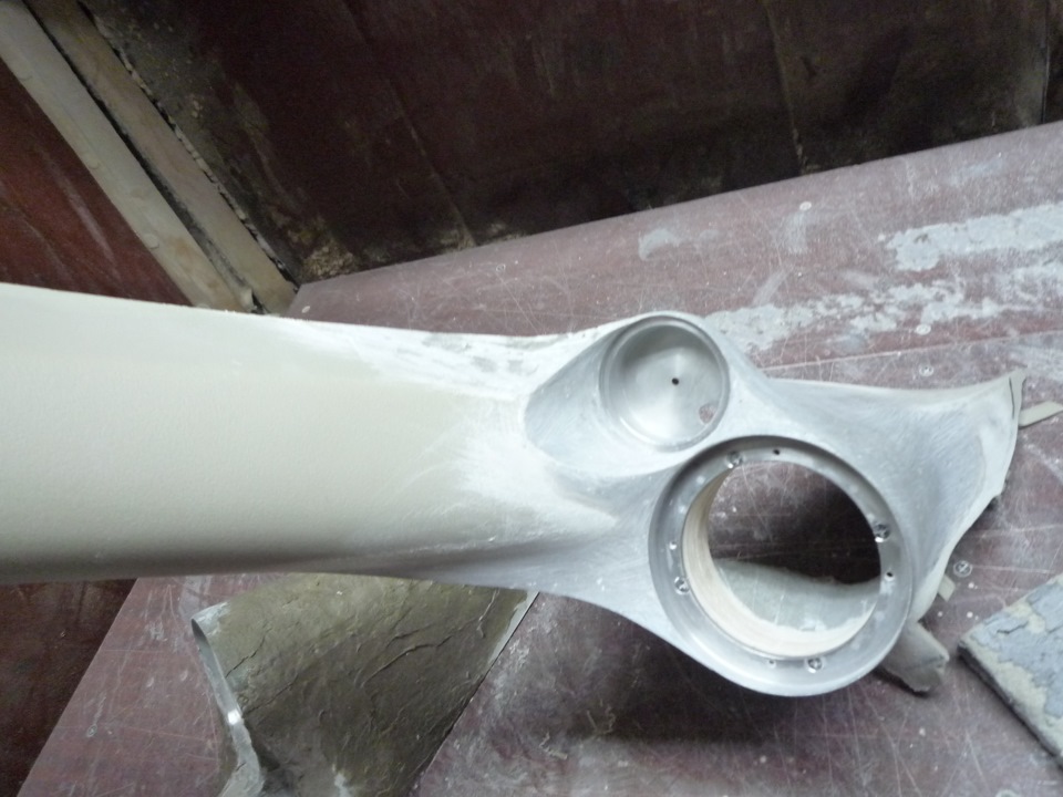

הכל נבנה מאפס, עם עץ, בד, פוליאסטר, שפכתל... ועוד :)

טוב עניינינו, בנייה מסוג זה כמו בתמונות עולה כ3000שח
נראה לי אני ארד מהעץ עליו תיפסתי, ונחזור למציאות :)
ככל הנראה אבנה הכל בכוחות עצמי, ובמקום תפירת עור, אשתמש בפלוק (ראיתי דוגמה איך זה נראה) ממש אהבתי.

הייתי ממליץ לך לעשות ציפוי כלשהו על התושבת MDF של הKRX.האזור הזה מאוד רטוב.
אצלי ברכב עשיתי שתי שכבות של אפוקסי ועל זה עוד יריעות בוטיל.
