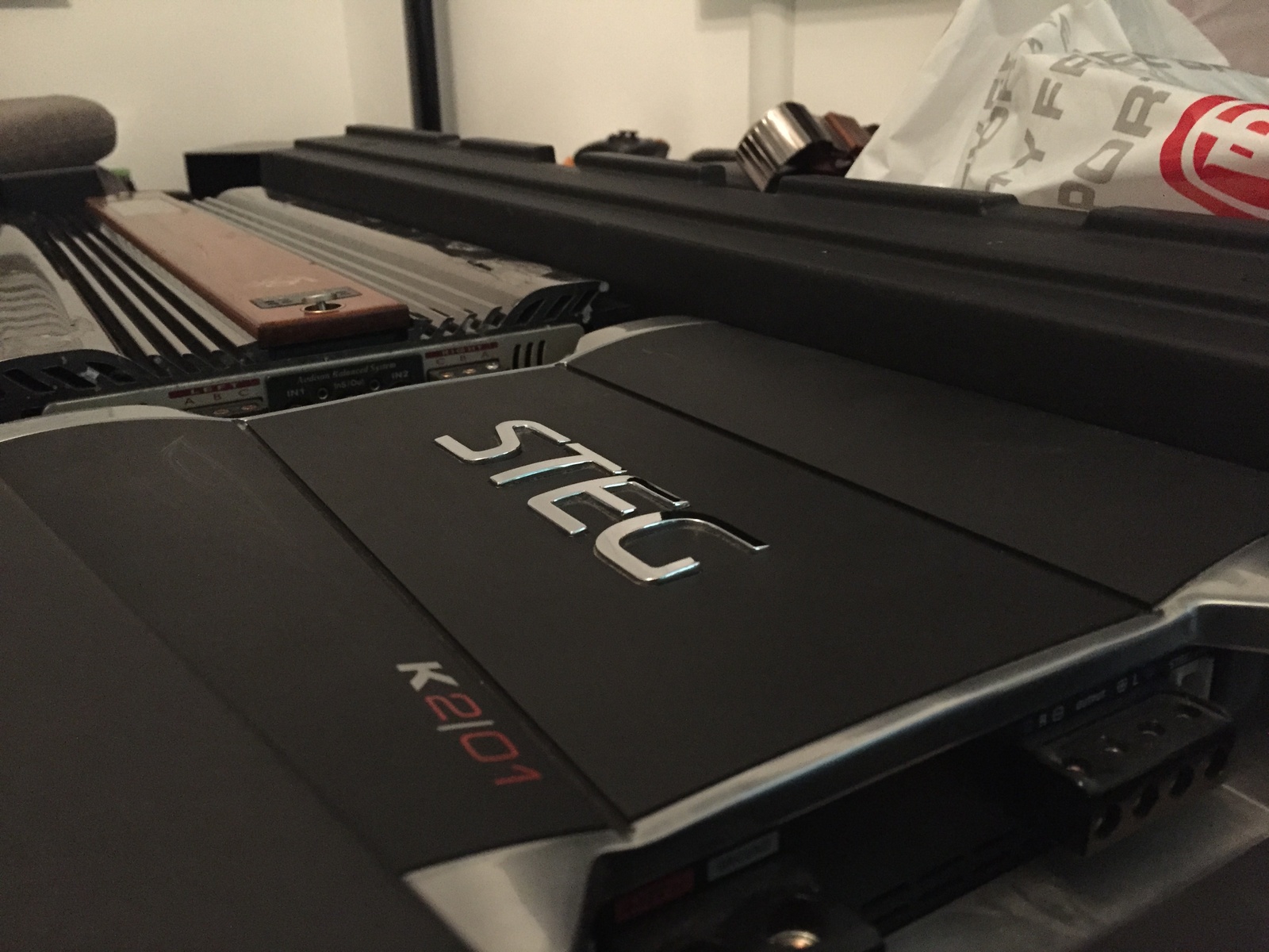

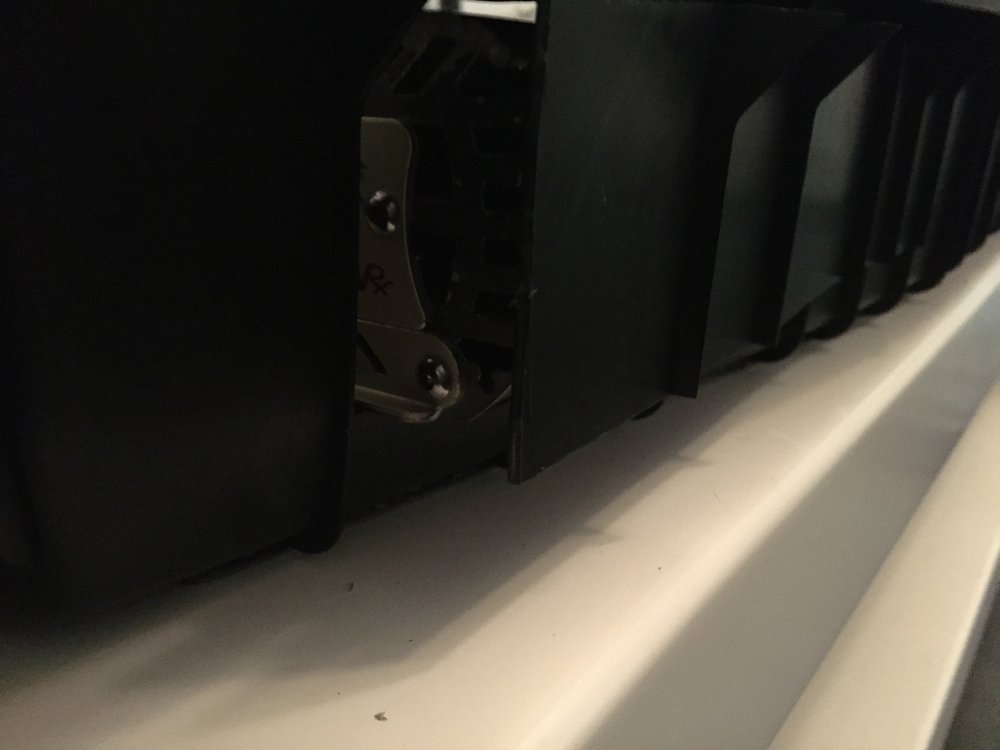

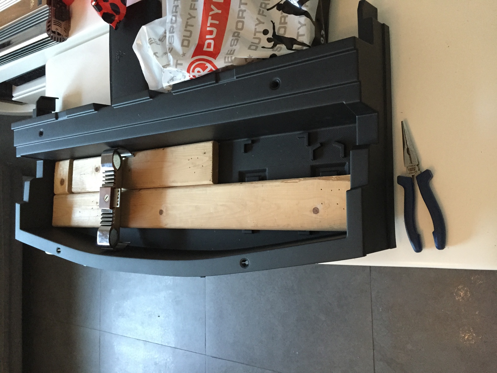

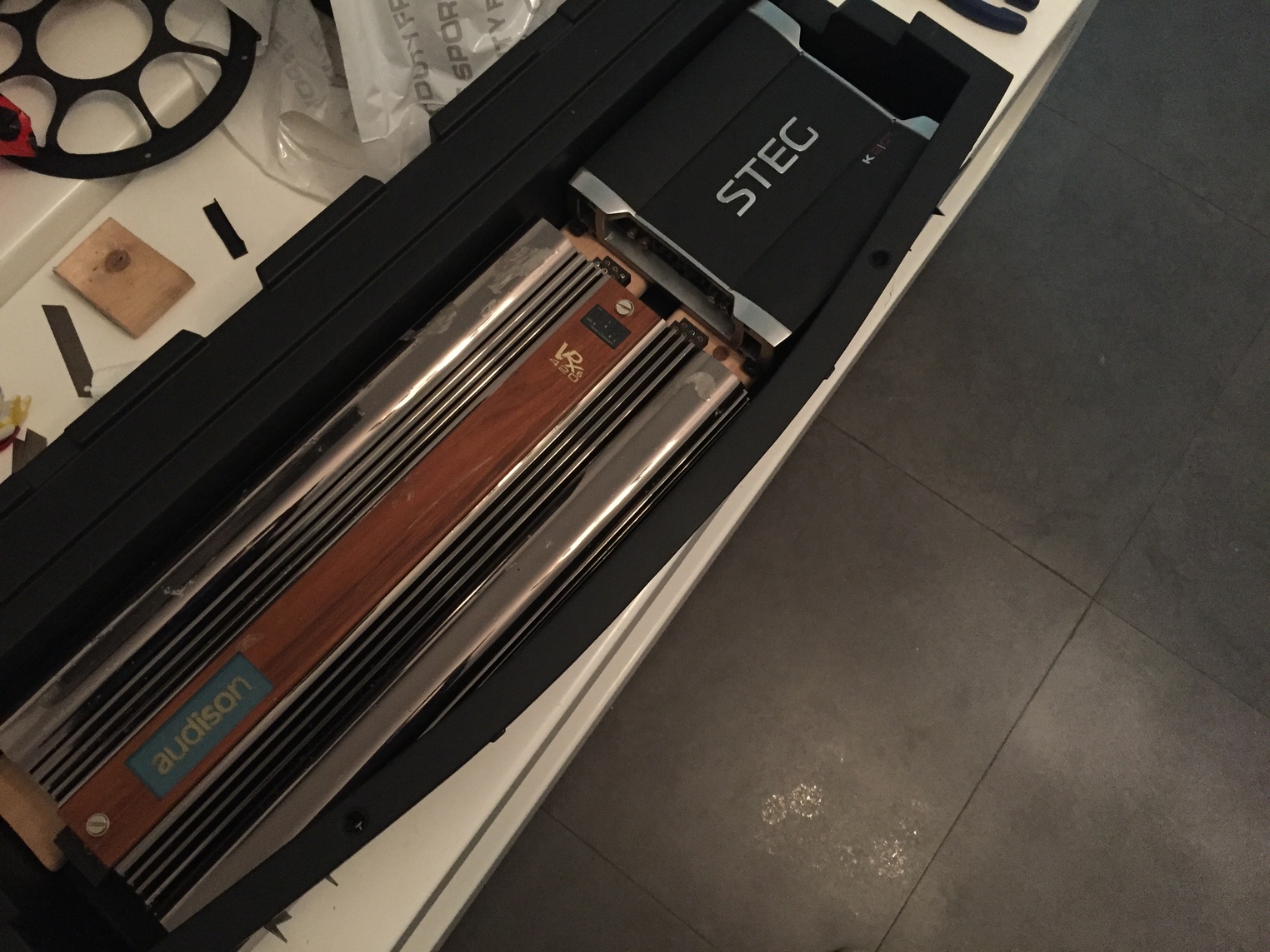

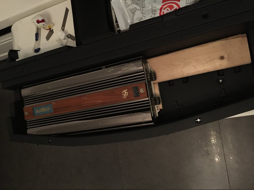

מיקום למגברים:
IMG_0688.jpgIMG_0690.jpgIMG_0691.jpgIMG_0692.jpgIMG_0695.jpgIMG_0696.jpgIMG_0703.jpgIMG_0704.jpgIMG_0705.jpg
אמשיך לעדכן לפי ההתקדמות

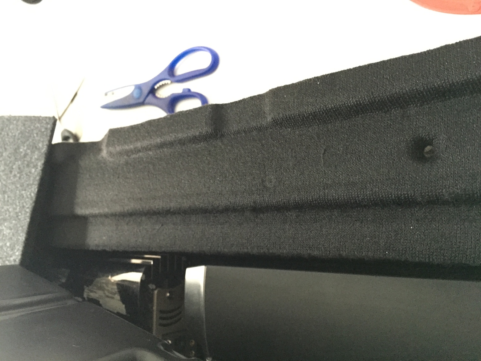

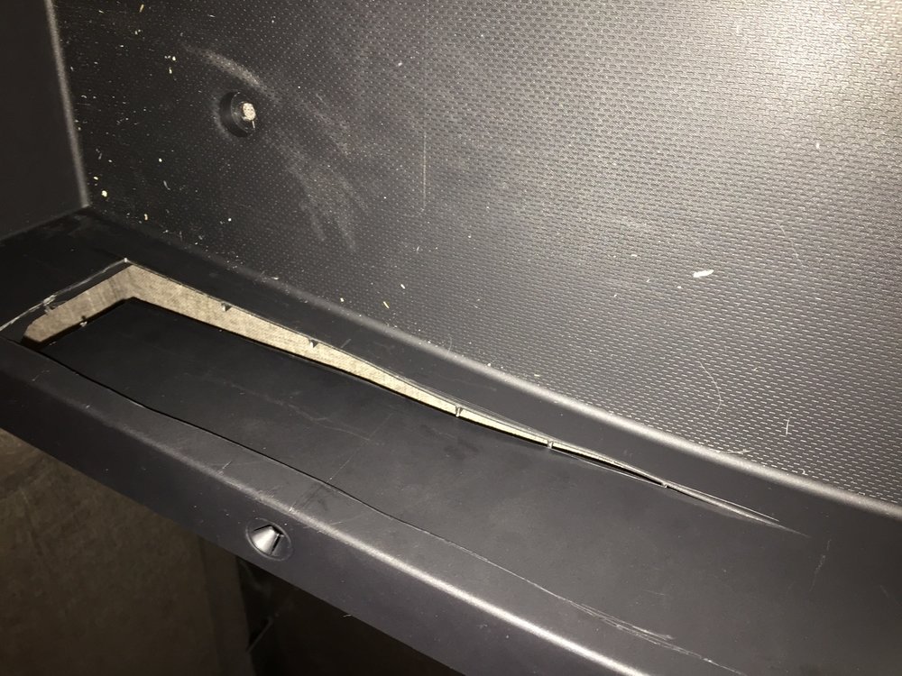

עוד קצת תמונות

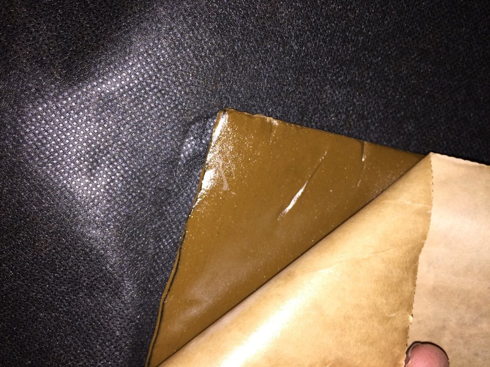

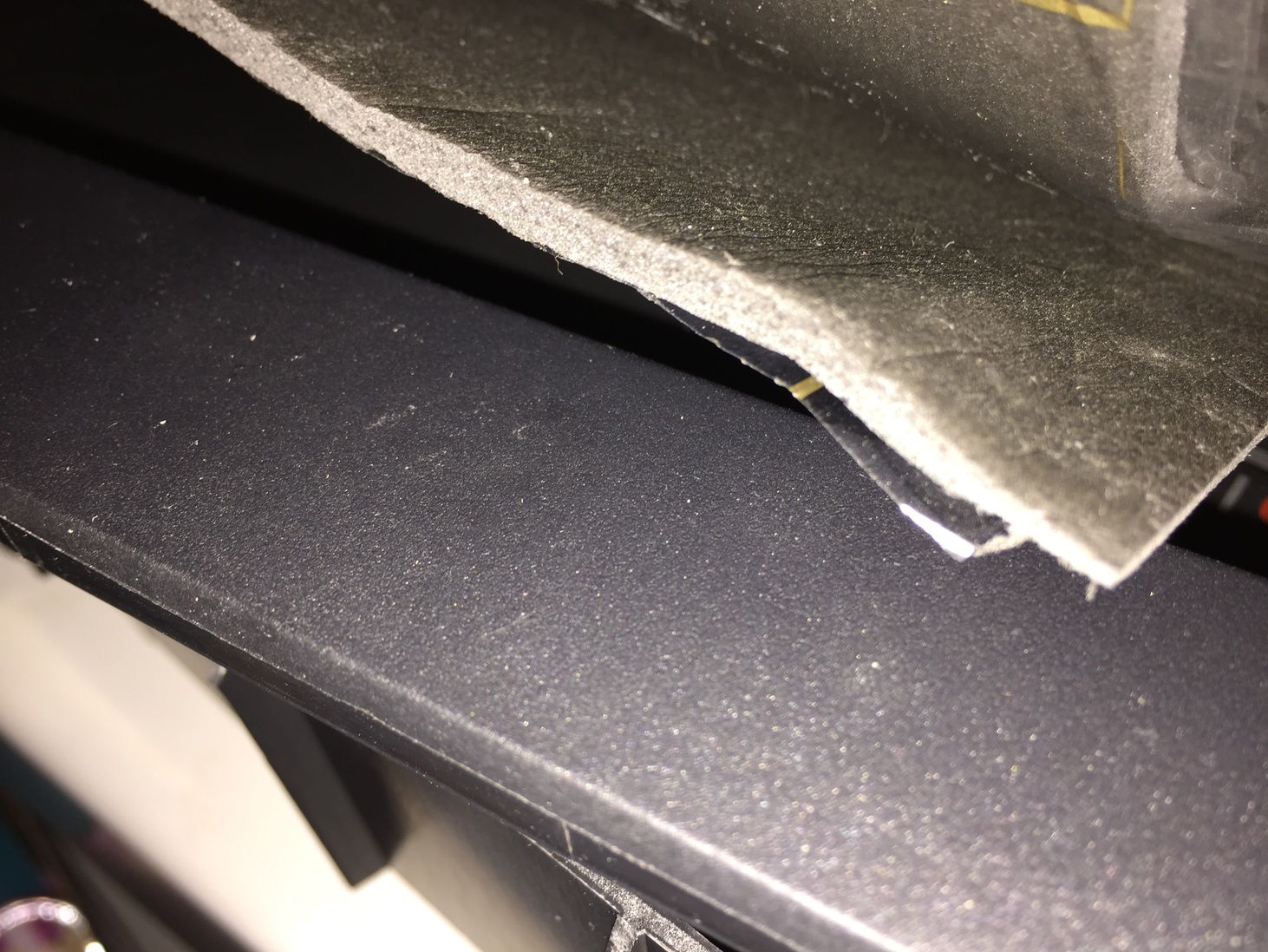

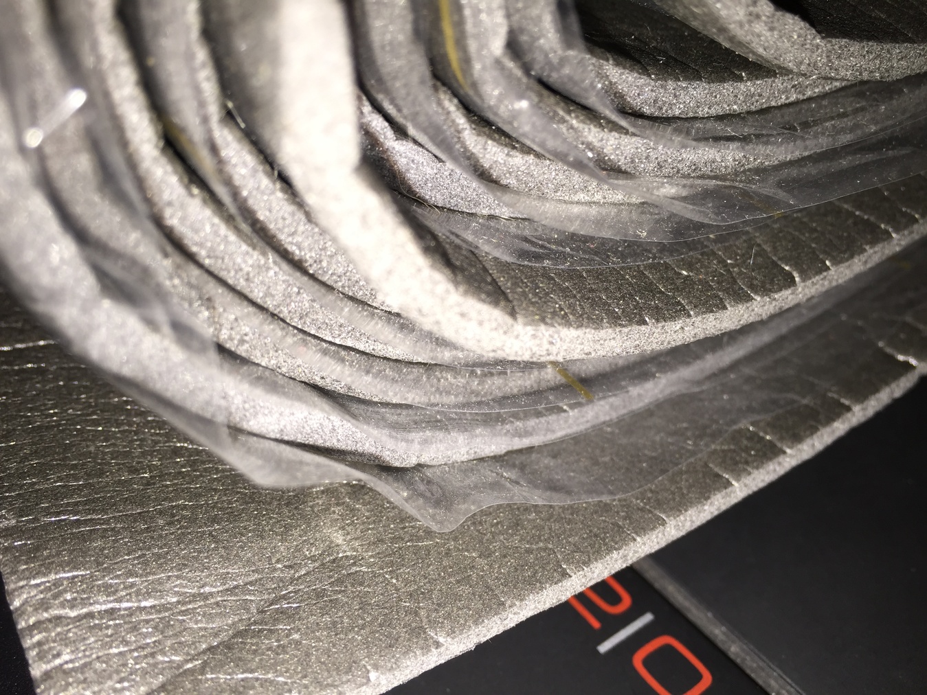

חומרי איטום
הולך להיות מותקן ב
רצפת הרכב, בגאז', קורות, תא מנוע.

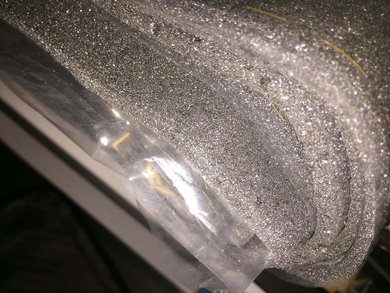

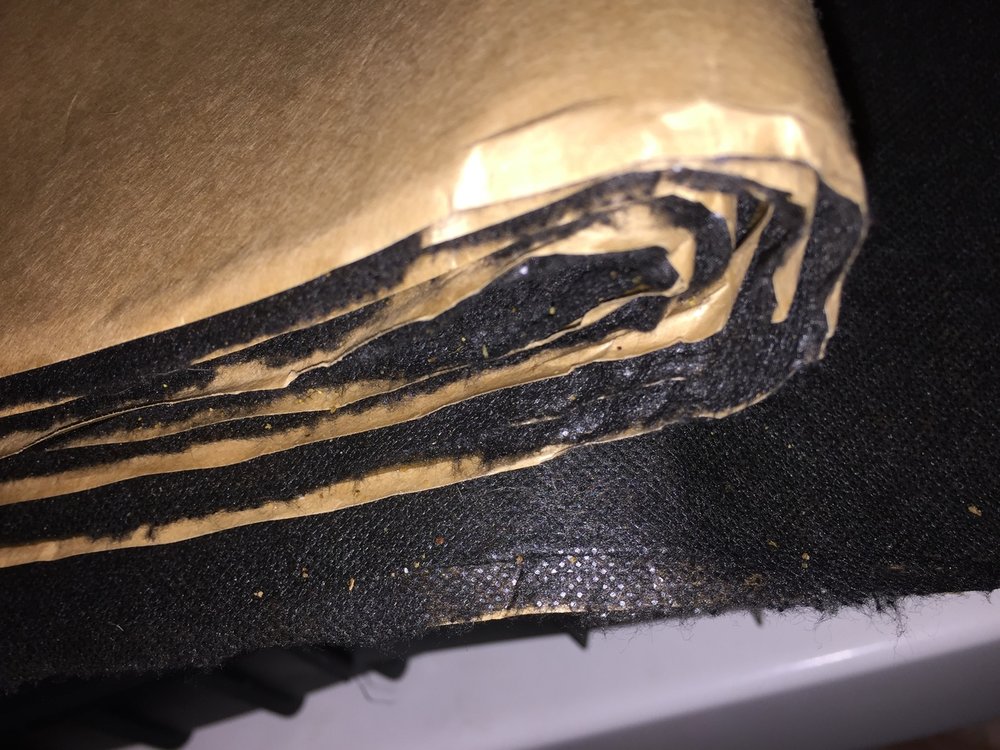

חומרי בידוד
בחומר הזה משתמשים כמעט בכל מקום ברכב כדי לבודד בין פלסטיקה.
בידוד רעשי פלסטיקה
מכירים את הבעיה המעצבנת, שיש פלסטיקים שרועשים בהשמעת המוזיקה, או בכביש מקורצף
יופי, יש לזה פתרון.
החומר הזה דק מאוד, ודביק מצד אחד.
עוברים איתו על הפלסטיקה, מדביקים, ואין רעשים יותר.

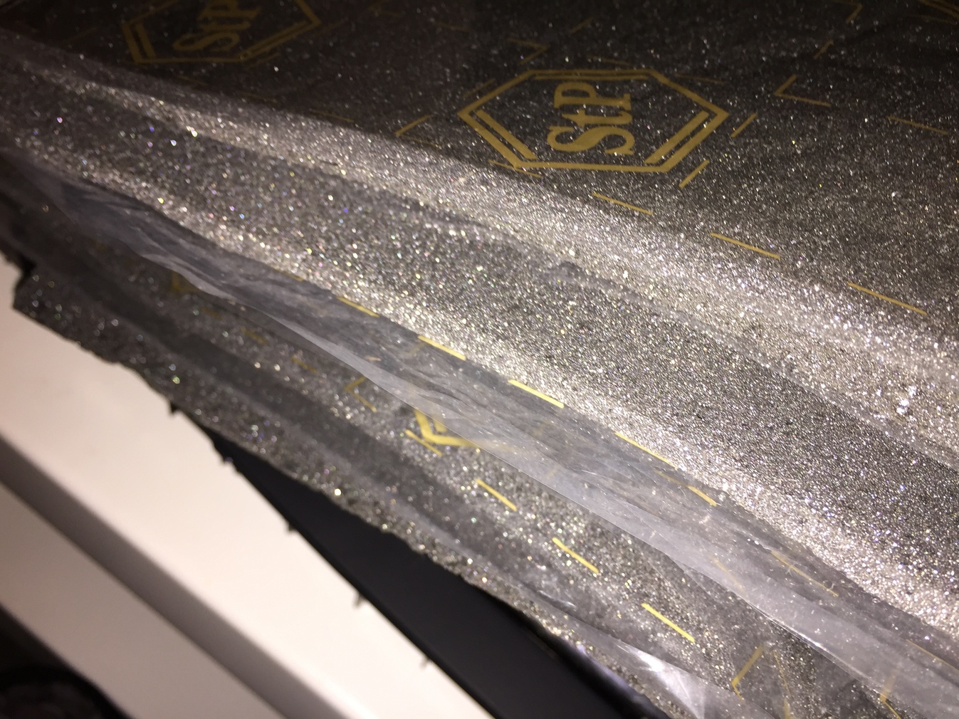

חומר בידוד, מדבקים אותו על החומר איטום (לרוב מאוד שימושי בכיסוי רצפה, ופנים בדלתות.

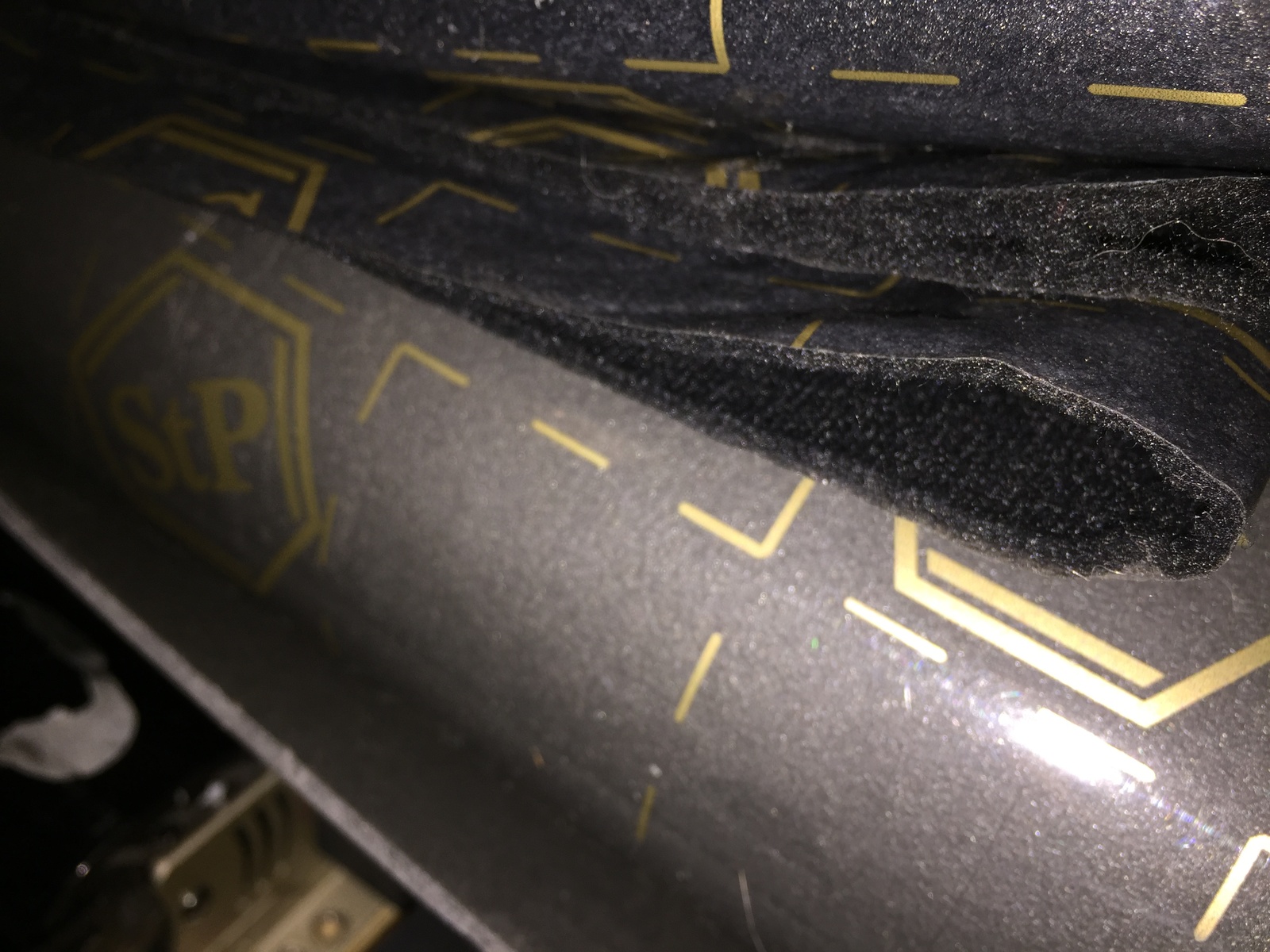

חומר איטום מיוחד
משתמשים בו בהדבקה על הקיר שמפריד בין תא מנוע לתא הנוסעים.
כדי להוריד את רעשי המנוע והגיר.

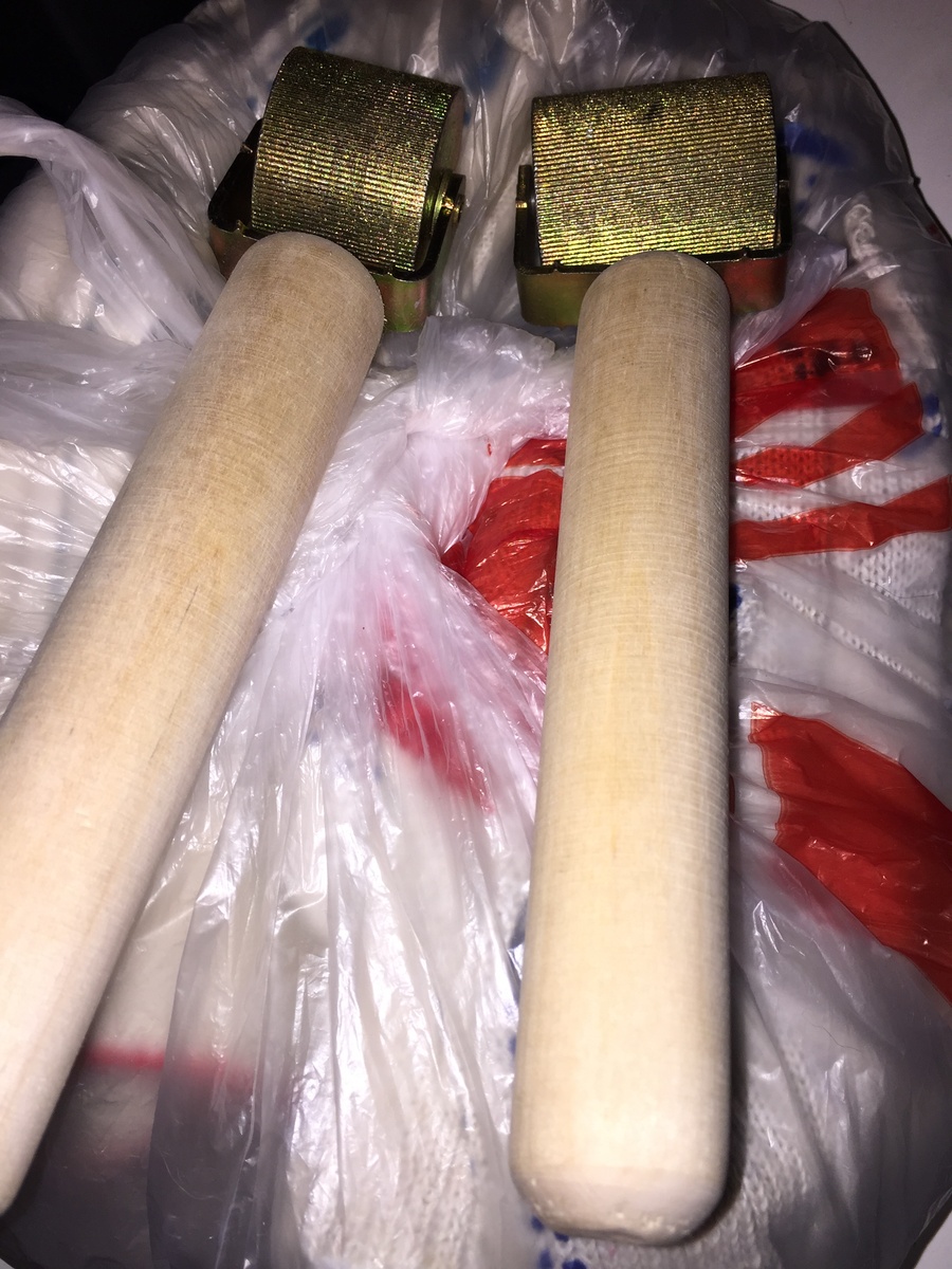

רולרים :)

חומרי הבידוד מעולים ועשית בחירה מצויינת של חומרי בידוד.
אם היית מבודד גג גם הייתי ממליץ על חומר של 3m בשם thinsulate יש להם יריעות במיוחד לרכב, הבעיה היא כמובן משלוח יקר. מעניין עם לstp יש חומר דומה, הוא אחד משני חוסמי רעשים הכי יעילים שיש. השני זה יריעות ויניל.

יופי של חומרים, למה הרכת על ISILVER? מחירים ל GOLD לא הרבה יותר גדולים. אני רציתי לקנות AERO, לא מצאתי באוקראינה אפילו ספק אחד שלהם.
גם MADLEN לא מצאתי לצערי. אם ישאר לך קצת מהחומר, דבר איתי.
נשאר לי עדיין BIPLAST ו ACCENT 10. במחירים כאלה חבל שלא הבאתי איזה מכולה לפה.
