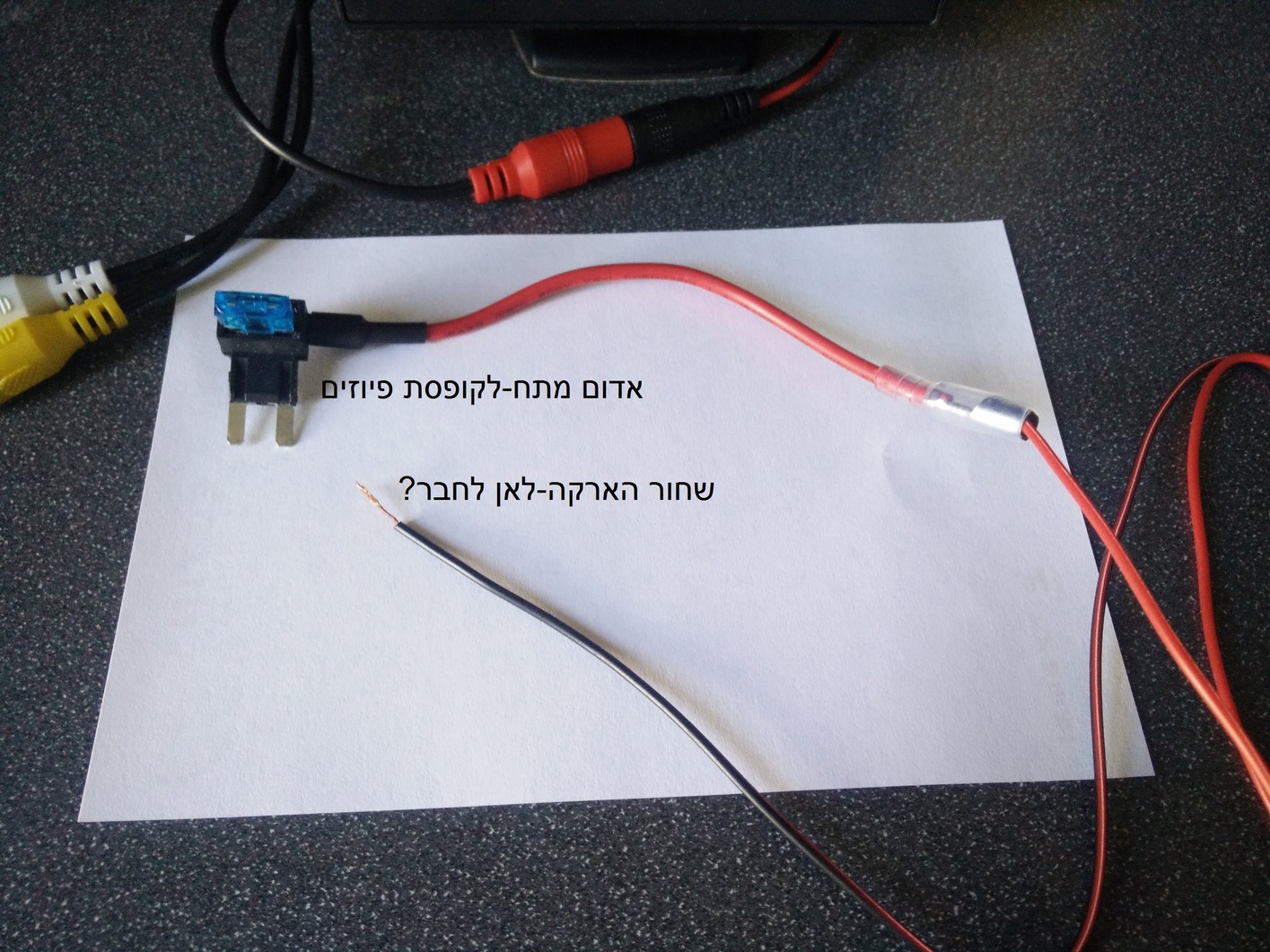

אני רוצה לחבר מסך ע"י פתיחת מעגל (port) חדש מקופסת הפיוזים, זה מה שיש לי:
מהמסך יוצא כבל חשמל, את האדום-מתח אני מחבר דרך מתאם מיוחד לקופסת פיוזים (זה מתחבר לקופסת פיוזים ובעצם פותח מעגל חדש מבוקר ע"י גודל הפיוז שאני מחבר להתקן).
השאלה שלי לאן לחבר את השחור הארקה? אני לא רוצה להתעלק על מעגל קיים (לכן מלכתחילה אני משתמש בהתקן שפותח מעגל חדש).
תודה,
לכל בורג שמתחבר לשלדה.
לא כתבת באיזה רכב מדובר, אבל בד"כ יש כמה כאלו באיזור תיבת הנתיכים.

1. זאת בדיוק השאלה שלי: בתיבת פיוזים אמור להיות מעין מקום מיוחד (במקרה הזה ברגים שמתחברים לשלדה) בדיוק בשביל מקרים מהסוג הזה?
2. אשמח לדעת מה הבעיה עם פיוז-טאפס: אם זה לא טוב אני לא הולך בכוח לעבוד איתם...
תודה
זה לא "מקום מיוחד". אבל תראה בהרבה מקומות שיש בורג שמתברג לשלדת הרכב (לאו דווקא בבית הפיוזים. יש רכבים שיש בהם כאלה גם מאחורי הרדיו. ובטוח שתמצא כאלה באיזור הפנסים, ובתא המנוע. בעקרון- כל שלדת הרכב היא "מינוס". (זו הסיבה שלא כדאי שיסתובבו חוטי "פלוס" חשופים ברכב :-P). אתה יכול "להצטרף" לבורג קיים (כמובן עם נעל כבל עגולה) או לקדוח בורג חדש (מיותר, אלא אם ממש אין לך שום דבר בסביבה)
לגבי הטאפ-א-פיוז- זו בעיקר מחלה פרטית שלי. לא יכול לראות שמתיבת הנתיכים משתלשלים חוטים מהצד שבו "באים" הנתיכים.
כשאתה בא לבדוק משהו, אתה צריך לפלס לך דרך ביער של חוטים לא קשורים.
באמת שאין עם זה בעיה בטיחותית או משהו. סה"כ, מכל האילתורים שכבר יצא לי לראות, הוא סביר טכנית.
אני עושה ברכבים שלי קו חדש מקו הכניסה לתיבת הנתיכים (או מכל קו UNFUSED אחר) ובונה לי תיבת נתיכים נוספת להתקנות שלי.
אבל זו מחלת נפש. באמת שאין צורך שתצטרף. :-P
