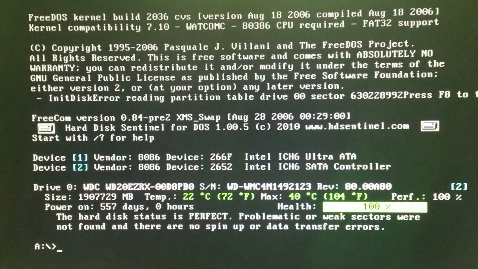

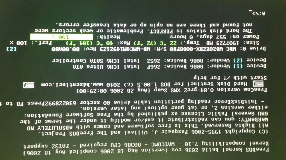

מחשב די קשיש, אבל תחנה גרפית (GPU קאודרו, וכאלה). WIN7.

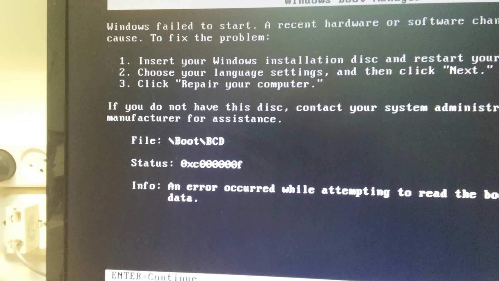

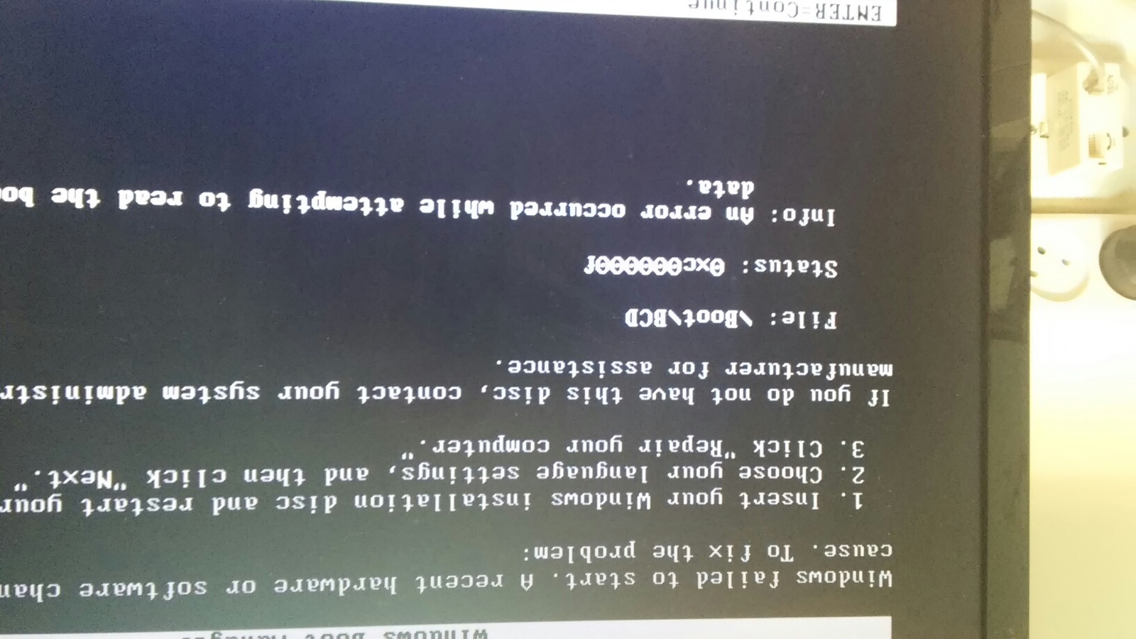

הפסקת חשמל בסערה האחרונה, והUPS לא החזיק. המחשב כבה ומע' הפעלה לא עלתה מאז.
("מערכת ווינדוס לא הצליחה לתקן את בעיית האתחול באופן אוטומטי" וכשמאשרים המחשב כבה).
יש מצב שהHD היה עם ראשי כתיבה על המשטח (היה רינדור פעיל).
המחיצה של הOS פורמטה, מע' הפעלה הותקנה מחדש.
במהלך הריסטרטים של התקנת דרייברים ותוכנות, אותה התקלה בדיוק חזרה.
א. אני לא בטוח שהתקלה קשורה לנפילת המתח. הרי גם כשהתקנתי מחדש, הנבלה עבד עד הריסטרט השלישי...
ב. לפני שאני רץ לקנות HD חדש (וUPS:evil:), הייתי רוצה מידה מסוימת של וודאות שאני לא מחליף סתם.
אני מפספס איזו בדיקה נוספת שאפשר לבצע, או לעבור בKSP בדרך הביתה?
תודה מראש.

כמעט שכחתי רמז חשוב.
לפני הפירמוט, בזמן ניסיונות ההחייאה הכושלים התקבל המסך הבא:

הבדיקה הכי טובה - תעלה את המחשב עם LIVE CD של לינוקס - למשל UBUNTU ותוכל לראות אם הבעייה בדיסק או ברכיב אחר במחשב.
אתה יכול להעלות אותו עם CD או עם דיסק און קי. אני מעדיף את הדיסק און קי כי משם זה עולה מהר יותר וקל מאד להתקין קובץ ISO על זה עם תוכנה שנקראת RUFUS.
על הדרך הייתי מציץ בלוח האם ומחפש קבלים שהתנפחו, במיוחד אם מדובר במחשב קשיש כמו שאתה מתאר.
עריכה אחרונה על ידי martines
יש ברשת המון סוגים שונים ומשונים של דיסקים שכל יעודם הוא דיאגנוזה. יש כאלה מבוססי ווינדוס, יש מבוססי לינוקס ויש אפילו מבוססי דוס.
על כל אחד מהם יש תוכנה כזו או אחרת שיודעת לסרוק את פני הדיסק ולאתר סקטורים פגומים.
זה הדוגמא הראשונה שקפצה לי בגוגל. יש עוד אלפים כמוהו.
תוריד image של דיסק כזה, שפוך לדיסקאונקי או דיסק (אני יוצא מהנחה שיש לך עוד מחשב\לפטופ בבית) ותעלה את המחשב ממנו
