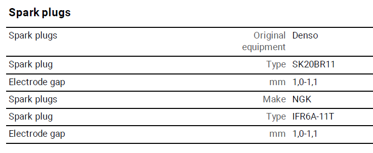

מישהו יכול להגיד לי בבקשה איזה פלאגים אני צריך?
טויוטה אוונסיס 2002, דגם AZT220L-AEPEHW, דגם מנוע 1AZ
רשום בספר רכב שני דגמים - DENSO SK20R11, NKG IFR6A11
אבל בטיפול האחרון הוצאתי אחד כדי לבדוק וזה היה דגם אחר!
האם זה חשוב לשים רק את הדגם שבספר הרכב או שיש הרבה תחליפים?
תודה אסף.
המספרים טיפה שונים אבל נראה לי שזה מתייחס לאותו הסוג.

הפלגים שאסף רשם לך הם הנכונים.
הפלגים שמצאת בקישור לא מתאימים לך בכלל בשום צורה.
למה לא מתאימים? זה אותו מספר, לא? לפחות לפי מה שרשום בספר רכב.
יש הבדל באמת בין מה שרשמתי למספר שאסף מצא?? (
SK20R11 ו-SK20BR11 )
