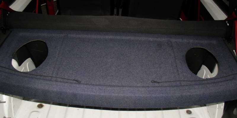

חברה אוקי קניתי ממישהו פה בפורום פגו 205 יד ראשונה במצב דנדש עכשיו רציתי לדעת מה גודלם של הרמקולים בדלתות הקידמיות ברכב הנ"ל?..

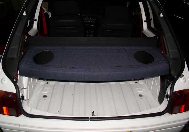

כמו כן האם זה סיפור להעביר חוטים להכנה ל 6X9 מאחורה במגש? וכמה כסף זה יכול לעלות לי הסיפור הזה[העברת חוטים+עשיית חור בגודל 6*9]? תודה!

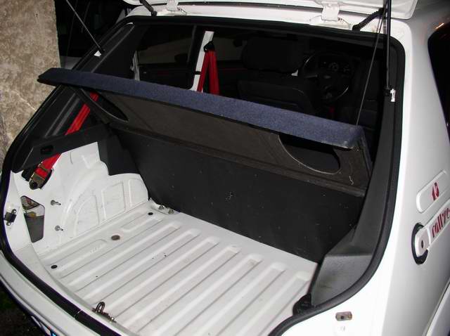

איך המגש האחורי ברכב ? , נשלף ? אם כן לדעתי זה ממש לא בעיה לעשות חורים של 6X9 .
בד"כ שקונים את הרמקולים מקבלים בקופסא אפשרות גזירה שיוצאת בדיוק בגודל הרמקולים .
תוכל לקחת את זה ולגזור את המגש לפיהם
לגבי החוטים תוכל ללכת למתקין , אני לא מאמין שתהיה בעיה ...

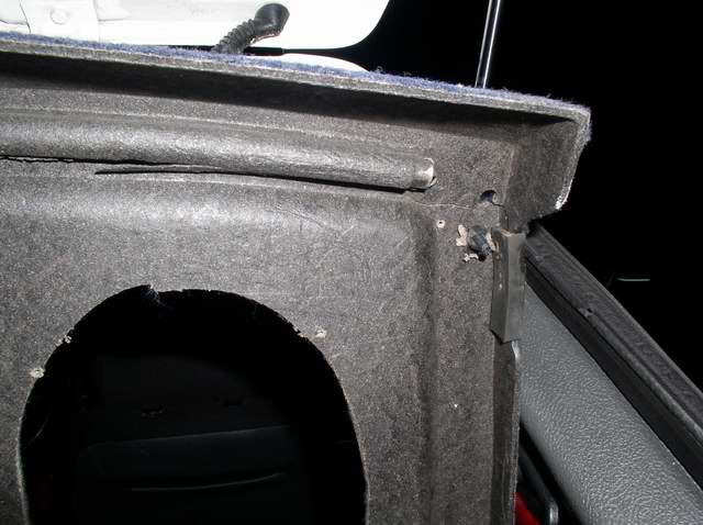

דבר שלישי אכן יש לי מגש נישלף ברכב [מן הסתם רכב מיני ...] השאלה אוקיי לא בעיה לסמן תגודל אבל העבודת חיתוך היא עדינה כיוון שהמגש הוא מן קרטון דחוס , לא כזה עבה וקשיח ככה שאני מפחד שהוא יצא מגעיל -החיתוך, או שפשוט ישבר באמצע החיתוך ויתחרבש..מבינים בכל אופן עם מה לחתוך אחד פה אמר לי מספריים וחלק אמרו לי ג'קסו[מסור חשמלי] חלק אמרו לי אם מסורית קטנה מה לעשות?? עם מה לבצע את החיתוך??
דבר שני שוב לגבי העברות של החוטים מקדימה לאחור ל 6*9 זה לא יענו לפרק חצי אוטו [פלסטיקים וכדומה] בישביל להשחיל 2 חוטים מנאייקים..אני צודק? ושוב כמה אמור לעלות לי רק העברת החוטים לאחור+התקנה של רדיו דיסק ברכב?

אני התקנתי אצלי ב 205 רמקולים אחוריים וקדמיים.
מקדימה הגדול הוא כפי שכתבו המגיבים מעליי.
מאחורה גם התקנתי 6 על 9 אינץ'. אין שום בעיה עם החיתוך, הפוך, המגש הוא דווקא מאוד נוח לחיתוך.
המתקין(מתקין קבוע שלי, אני מתקין אצלו הכל), העביר לי כבלים חדשים לאחורה, וזה לקח לו לא יותר מ20 דקות וזה כרוך בהוצאת הפלסטיקים שנמצאים אצלך על רצפת האוטו ליד הדלתות והחזרתם למקום.
זה לא לקח לו יותר מ20 דקות.

זה הכי קל בארץ להתקין לבד באוטו הזה
צריך למשוך את הגומי שמונע ממים להיכנס ואז השטיח מחובר אל הפח במין קליפסים כאלה שצריך למשוך.. אה יש פלסטיק אחד שצריך לפרק וזה הפלסטיק שמאחורי החגורת בטיחות למטה אבל זה לא סיפור זה סך הכל 2 ברגים ,אז צריך להריץ את החוטים לחסות אותם עם השטיח לחבר את השטיח לפח עם הקליפסים ולהרכיב שוב את הגומי נגד חדירת מים....
וזה כל הסיפור של הרצת חוטים.... כל זה בהנחה שאתה יודע לחבר את הכל לרדיו דיסק ...
במידה ואתה לא יודע אני ממליץ לך ללכת כבר למתקין שייעשה לך הכל.... זה לא אמור לעלות הרבה כסף... צריך לעלות גרושים

יש לך גם 205 אוקיי עכשיו תבטוח שהמגש העדין הזה יחזיק 6*9 ..?...אוקיי
עכשיו אתה אומר שזה לא יענו לא סיפור ההתקנה..אוקיי

דניאל תודה בכל אופן אך מהסיבות שציינתי לפניך בפרטי ,אני יעדיף לעשות חור לבדי [לא קשה קצת סבלנות וכלי מתאים ויש חור יפה] כי פשוט יציק לי לראות את המגש מפוצץ [במקרה שלך.] תודה בכל אופן !
