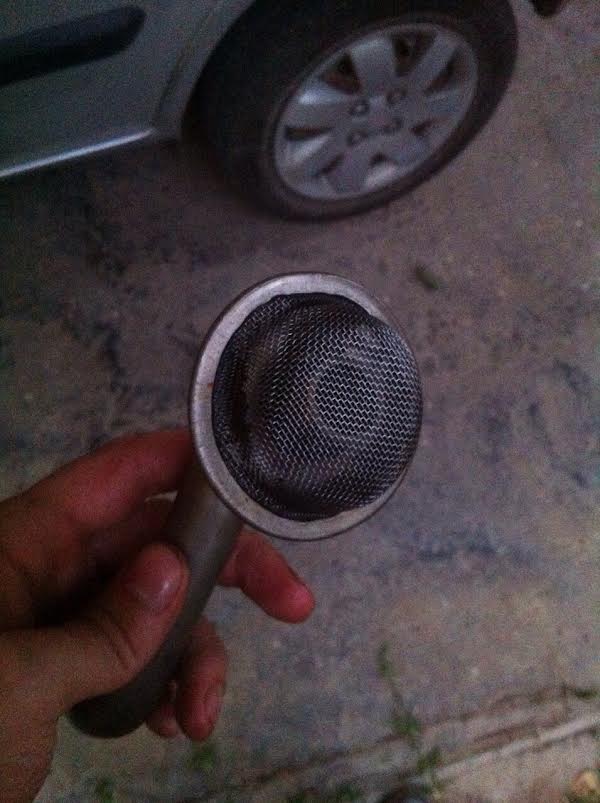

מחזק את מאור ואת אנטון, ואם בכל זאת עושים פלאשינג אז לא להסתפק רק בזה - לפתוח קרטר ולנקות במיוחד את רשתית השמן שבטח תיסתם מכל חתיכות הבוצה שהפלאשינג קילף.
מצורפת רשתית נקייה של גטס, לצערי אין לי תמונה של לפני אבל תאמין לי שהמצב היה קשה:
