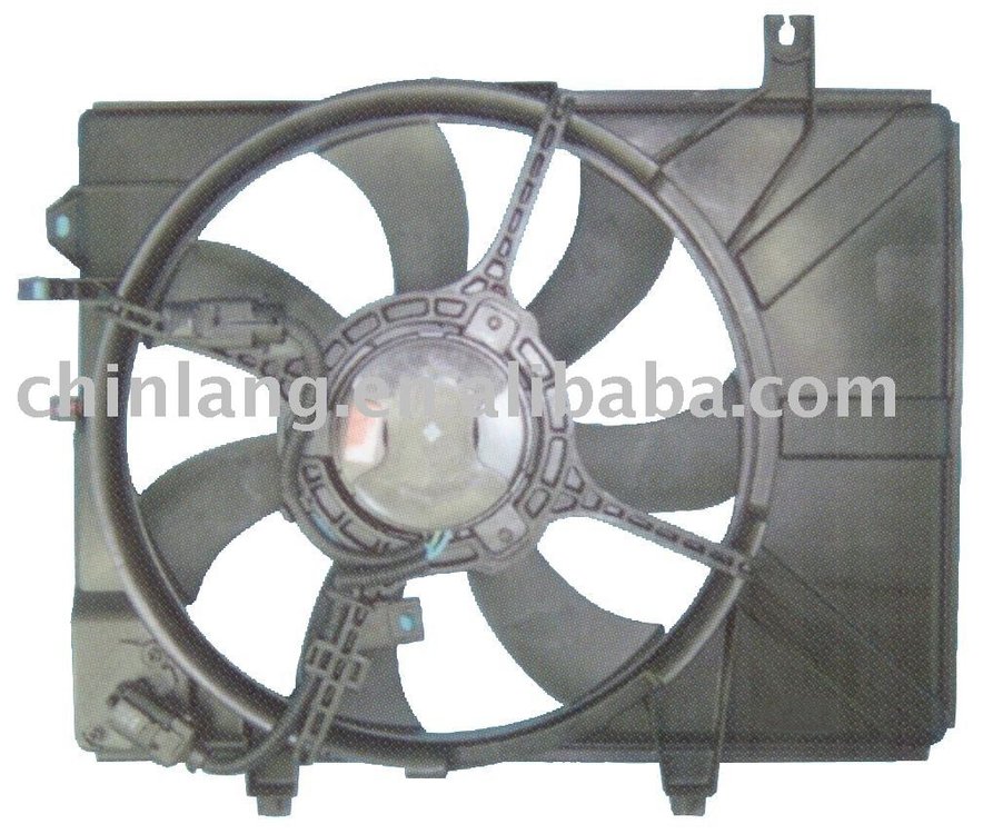

המאוורר רדיאטור משמיע יללה מעצבנת מדי פעם שהוא נדלק. מה שאומר שמומלץ להחליפו. היות שאני תומך ב diy. ארצה להחליפו לבד. פתחתי את המכסה מנוע. יש בורג אחד המרתק אותו לרדיאטור אך יש נוסף בצד המקביל שאני לא מגיע אליו. יש למישהו רעיון או נסיון ויודע להכווין ? חבל לזרוק כסף על פעולה פשוטה כזאת. אודה לעזרה

ירדתי עכשיו לבדוק אצלי,
אין שום בעיה להגיע לבורג השני עם מאריך לראצ'ט.
הבעיה היא מיכל העודפים שכנראה יפריע בשליפה של המאוורר למעלה. הבעיה השנייה היא שהבורג העליון של המיכל לא נגיש לפני שמפרקים את כל ה"גשר" העליון.
אולי אפשר להכניס שם ראצ'ט 1/4, צריך לבדוק. בוא נמשיך בה"פ.

זה מה שחשבתי האמת, באמת עושה רושם שצריך לפרק את הגשר העליון על מנת לאפשר גישה למיכל העודפים, שם מתחת לגשר יש בורג נוסף שמשחרר את המיכל, כמו כן הסתכלתי שוב , יש שם שני ברגים ממש מאחורי המיכל שכנראה אחד מהם זה המקביל של המאוורר.
הנקודה המעניינת, הינה איך שולפים את המאוורר מבלי לפרק חצי רכב.
במקביל אני מחפש מאוורר חלופי לרכישה במס' פירוקיות, אני משער שתוך יומיים שלוש יהיה בידי ,
חדש לא רלוונטי לרכוש, המחיר שדורשים אסטרונומי מדי (רק המנוע אלפיה וקצת)

למען אלו שבעתיד לבטח יחפשו מידע על תקלה זו. השגתי מפירוקיה מכלול שלם של המאוורר. בשיחה עם בעל המקום אמר שניתן לשלוף ולהכניס מכלול שלם מבלי לפרק את הגשר או מיכל העודפים. יש לדבריו לפרק את הברגים התופסים של מכלול המאוורר להרים כס"מ על מנת שהקליפסים התחתונים יצאו מהמגרעת ושליפה תוך משיכה לשמאל (לכיוון הפנס הימני קדמי למעשה) תוך כדי הטייתו לגובה והוא יצא החוצה. הכנסת השני הינה באותה דרך הפוך.
