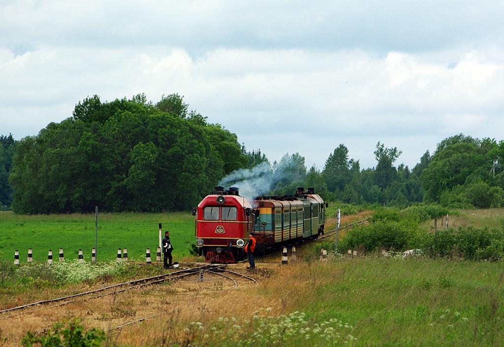

כל הרכבות שנמצאות בשימוש אצלינו להסעת נוסעים הן למעשה חשמליות, אבל מנוע הדיזל מסובב את הגנרטור שמספק את החשמל (בגלל זה כאשר הרכבת מתחילה לנסוע שומעים את המנוע עובד על סל"ד גבוה יחסית כי אז דרוש הכוח הגדול ביותר, משהו כמו 900סל"ד זה הרבה למנוע דיזל ענקי ששוכן שם). זה למעשה שילוב יתרונות פרקטיים של מנוע חשמלי שמספק מומנט גבוה על סל"ד נמוך ומנוע שתי פעימות ואז אין צורך בגיר, ואפשר להתקין מנוע בכל גלגל של הקטר.
קטר דיזל-חשמלי הומצא כדי להמנע בשימוש בתמסורת, בקלאץ' או בממיר מומנט ובתיבת הילוכים.
אם היה מדובר בתמסורת מכאנית, היה צורך בהילוכים עם יחס הפחתה מאוד רציני לזינוק, כמות גדולה מאוד של הילוכים והפסדי אנרגיה בכל החלפת הילוך.
תמסורת חשמלית - כלומר מנוע דיזל שמסובב גנרטטר + מנועים חשמלים לכל גלגל או לכל סרן או לכל עגלת סרנים פותרת את הביעה הזאת.
והנה תמונה של קטר דיזל-חשמלי 2 פעימות (של שנות ה 60, אבל הם עובדים עד היום במדינות שונות) עם ענני עשן "דו פעמיתי" אופיניים מאוד:
