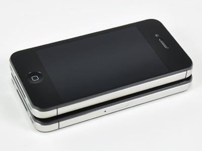

שלום.
קיבלתי מחבר אייפון 4 ששכב אצלו בארון וכרגע הוא לא בארץ
ולצערי אין לי אפשרות לשאול אותו אבל אני לא מוצא היכן התא של הSIM.
האם זה יכול להיות שאין לו SIMCARD?
לא מצאתי פתח מהצד או משהו בסגנון
תודה.

לצערך זה אייפון 4 בגרסת VERIZON שעובד על רשת CDMA.
אצלנו בארץ בזמנו פלאפון עבדו על הרשת הזאת. היום כבר לא, ולכן האייפון שלך הוא בעצם אייפוד.
(עריכה: יש מצב שיש עדיין תשתית CDMA שתומכת במכשירים ישנים, אבל אני מניח שפלאפון לא יכולים/רוצים לחבר את המכשיר שלך היום)
