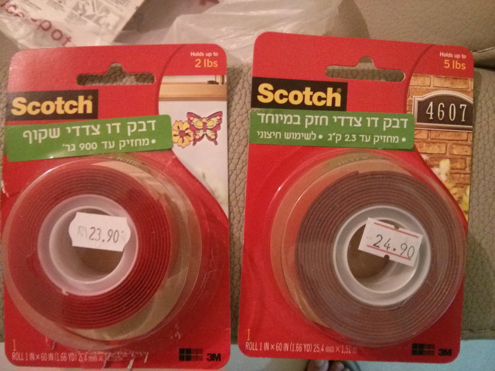

טוב אז קפצתי היום להום סנטר וקניתי שם את הדבק, היה רק אפור לא היה שקוף. נראה לי שזה יספיק לניסוי.
תודה על העזרה.

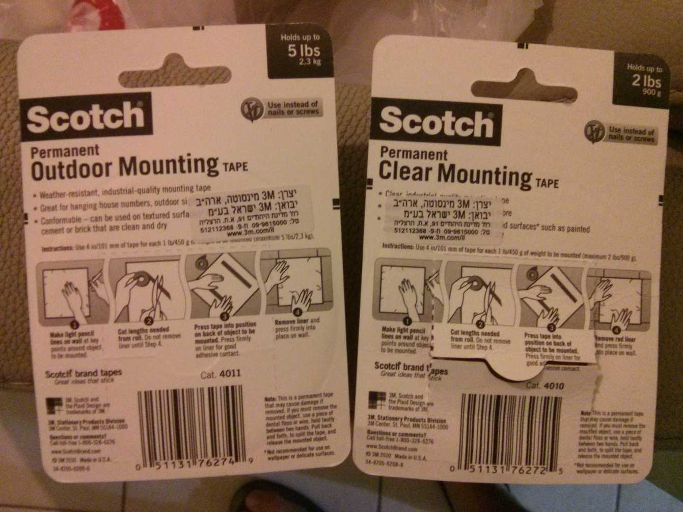

יש לי את ה 4607 ולפי מה שנאמר לי מפורומים בחו"ל הוא פחות מומלץ מאשר ה VHB, הוא חזק אבל אומרים שמתאים לתלייה של דברים, אולי לרכב הוא גם סבבה אבל אני לא ניסיתי.
הזמנתי שקוף כזה
10 Meters Strong Adhesive 3M 7302 Double Sided VHB Acrylic Gel Tape Clear EJ 2 | eBay
וכזה
3M VHB 5952 Double Sided Acrylic Foam Adhesive Tape Automotive 3 Meters Long | eBay
