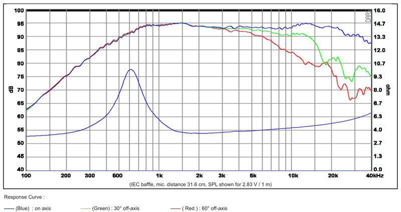

בפועל, גרף ההתנגדות של רמקול אינו קו ישר ונראה דומה לקו הכחול התחתון כאן (למעשה ההתנגדות משתנה ע"פ התדר המנוגן):
והמספר שקבוע בנתונים של הרמקול הוא גם נתון נומינלי/ממוצע בטווח התדרים היעיל של הרמקול.
[ATTACH=CONFIG]416400[/ATTACH]
כך שיכול להיות שבפועל עם רמקולים כאלו בחיבור לר"ד, אין נזק מיידי, אבל זה גם לא הכי בריא למגבר הפנימי שלהם לדעתי.
