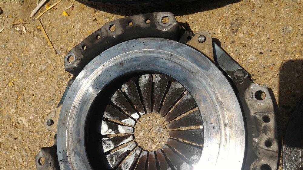

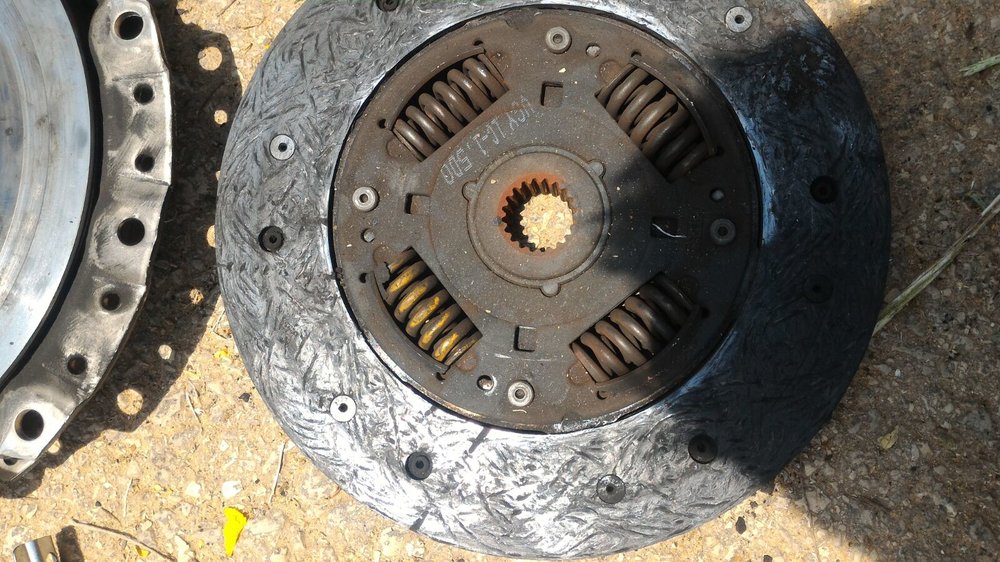

הגעתי עם יונדאי אקסנט שהגיר מחליק באופן קיצוני, בכל הילוך וכלהזמן... לא היה ניתן לנסוע מעבר לכמה מטרים ספורים.
שלחתי הודעה לאסף ואחרי אבחנה שלו הוא אמר לי לקנות קלאץ' של VALEO וכל שאר הטיפול עלהכנופיה. השארתי את הרכב בחניון.

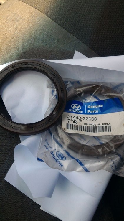

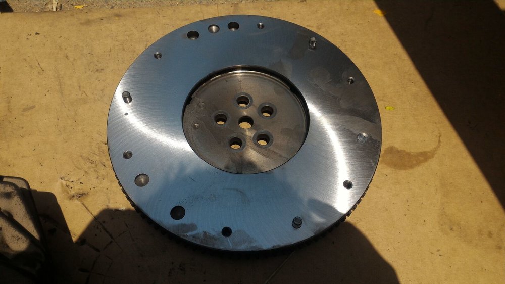

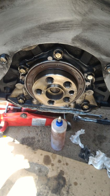

אחרי שאסף ראה את המצב הוא קבע שצריך גם לחרוט את גלגל התנופה ולהחליף מחזיר שמן (כמובן מקורי)
כל העסק של החריטה, הקניה של המחזיר והעבודה הייתה באדיבות חברי הכנופיה !
מדהים איך שהחבר'ה עובדים בצורה מקצועית ועונים לכל שאלה שעולה ברצוןללמד ולא עושים טובה שעונים כמו בהרבה מוסכים שיצא לי לבקר ...
נשים רגע בצד את הכסף שחסכתי (ומדובר בהרבה כסף, עבור עבודה בלבד שלהרכבת קלאץ' קיבלתי הצעה של 900 ש"ח) יצאתי בידיעה שהרכב שלי קיבל את הטיפולהכי טוב שאפשר ! מכל הלב ובלי לחסוך בזמן או בחלפים.

  1. קלאטץ, של VALEO – 400 ש"ח
  2. מחזיר שמן מקורי – 60ש"ח
  3. חריטה של גלגל התנופה– 200 ש"ח
  4. עבודה – חינם גם אחריהתמקחות לא הצלחתי לשלם ...
