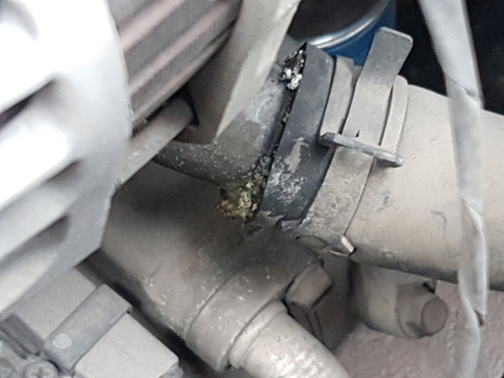

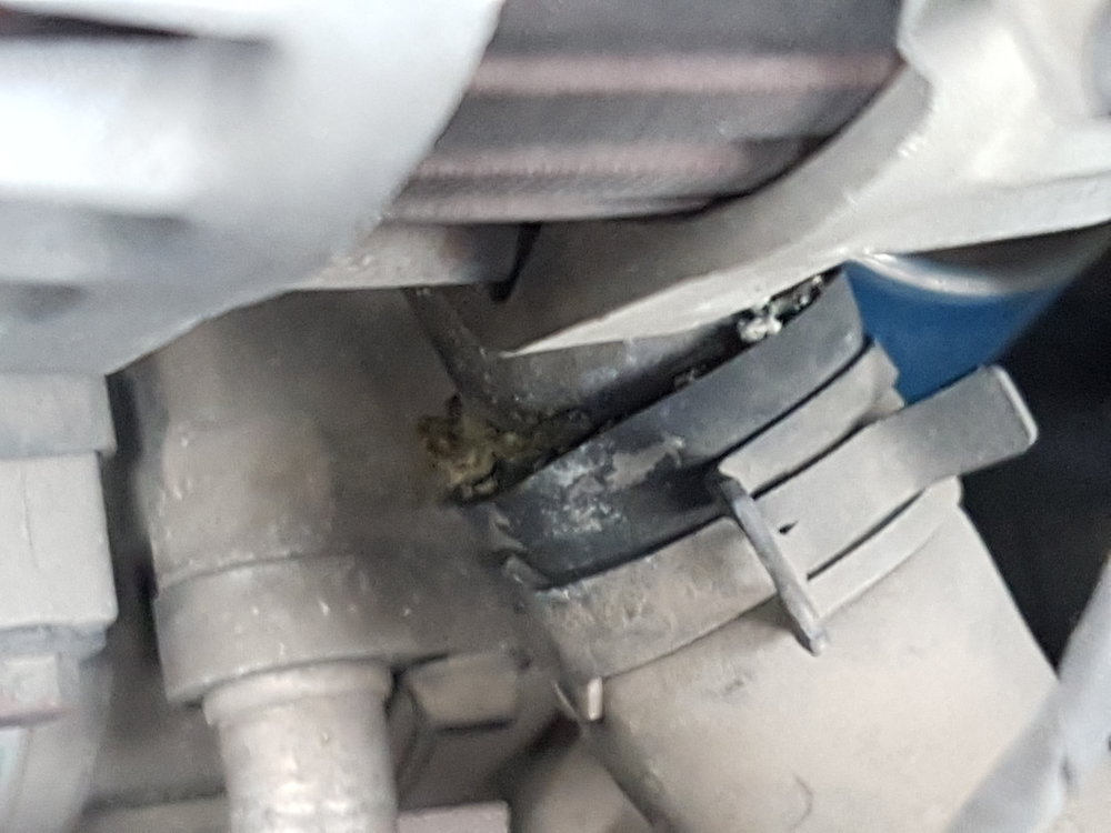

מגיע בודק ומגלה שהחיבור העליון של הראדיאטור נשבר:
אמרתי, טוב מה נעשה - צריך אוטו, ניכנס למוסך.

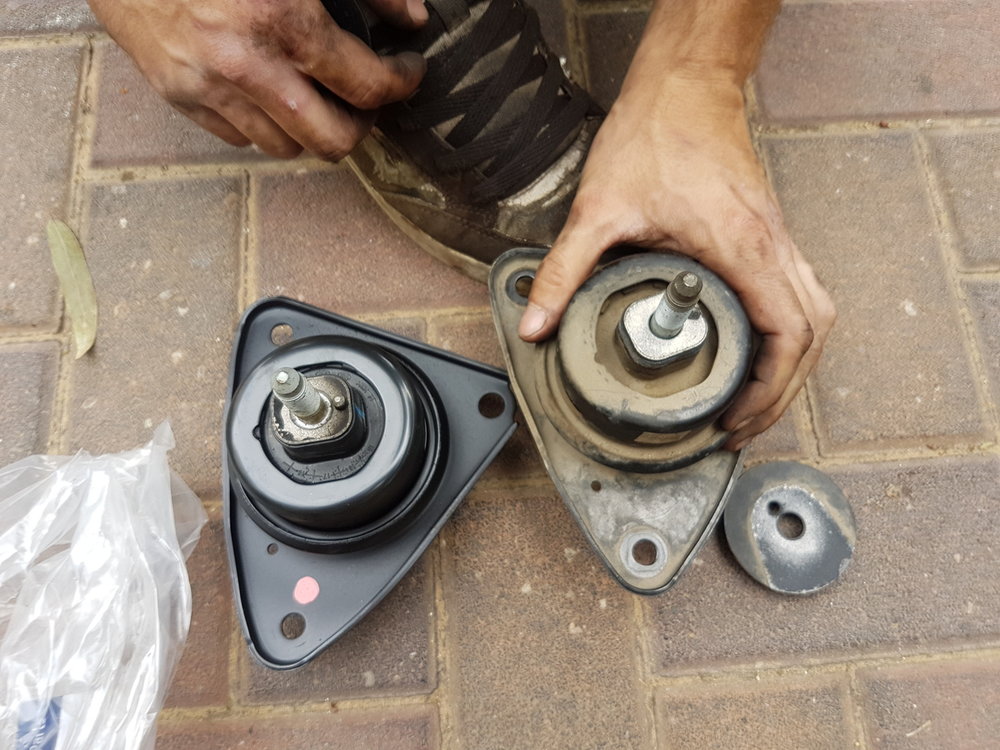

אז גם אני זכיתי להכיר את אסף ואת יגאל, בטיפול בנושא רעידות (אפשר לראות פוסטים רלוונטיים כאן וגם כאן) וצינור תחתון מהרדיאטור עבור יונדאי I30.
נסעתי לרכוש את הרכיבים (תושבת ימנית עליונה, צינור רדיאטור תחתון, נוזל קירור מקורי ומים מזוקקים), קבענו שעה והעבודה החלה.
לצערי, ביקרתי בלא מעט מוסכים לאחרונה (ארבעה במספר) אך עוד לא ראיתי מקצועיות שכזו ורצון להסביר כל צעד תוך כדי התהליך. מסתבר שטיפול בסיסי ברכב הוא לא מדע טילים- וזה עיקר הרווח שלי מכל התהליך. ועכשיו לתמונות ולתהליך עצמו:
עבור החלפת התושבת:
- המנוע הורם בעדינות ובנקודה בטוחה, פורקו הברגים בין המחבר למנוע ובין המחבר לתושבת. התושבת הוחלפה בחדשה, נדרש להרים מעט את המנוע כיוון שהתושבת החדשה הייתה גבוהה מהישנה. לאחר התאמת המיקום, הוברגו הברגים המתאימים בחוזק הרלוונטי, והמנוע הורד.
התושבות הישנה מול החדשה, אפשר לראות עד כמה התושבת הישנה קרסה פנימה לעומת החדשה:

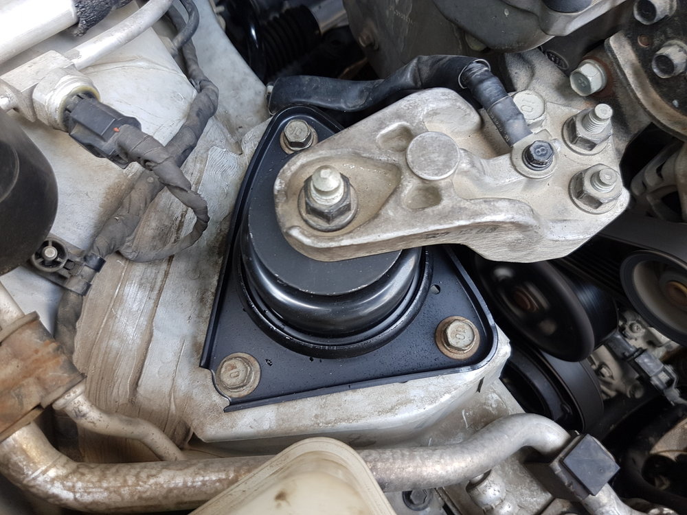

התושבת החדשה מורכבת במקומה (צירפתי גם את המק"ט הרלוונטי):

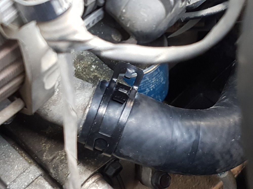

עבור החלפת הצינור:
- תחילה הצינור שוחרר ובצע ריקון של נוזל הקירור. המחבר המתכתי נוקה משאריות הנוזל שהתקשה, הוחלף בצינור החדש (אשר הגיע עם הבאנדים והספוג המגן המתאים). לאחר מכן בוצע מילוי בנוזל קירור מקורי מהול במים מזוקקים. בוצע ניקוז אוויר יסודי מהמערכת, ומולא נוזל כנדרש.
הצינור התחתון לפני ההחלפה:

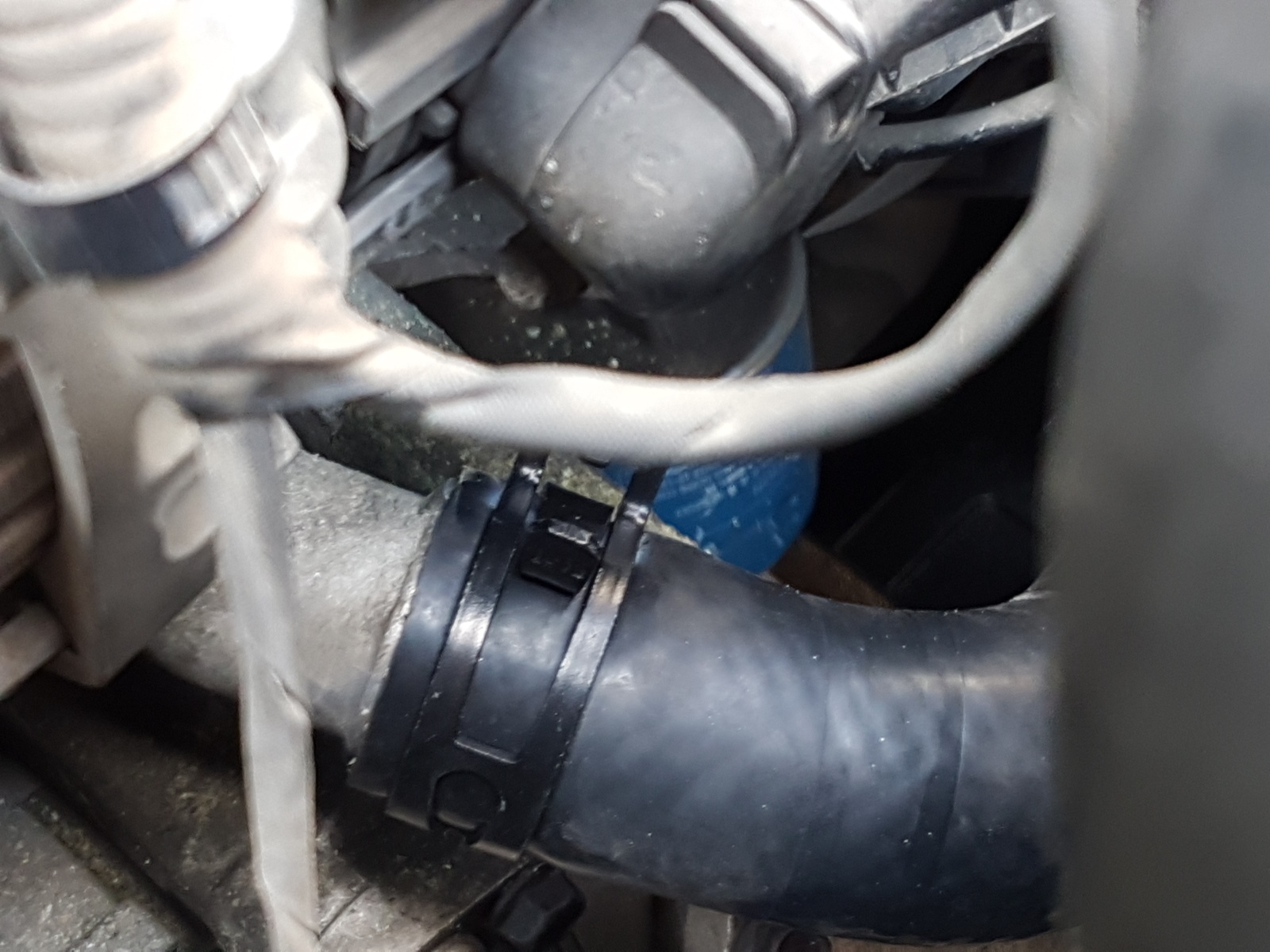

הצינור לאחר ההחלפה וניקוי המחבר:

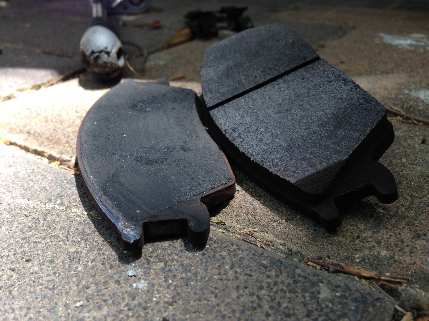

אני רוצה להודות לאסף היקר שהגיע לעזור אתמול במקרה חירום עם היונדאי גטס שלי.
אתמול בבוקר כק"מ לפני שהגעתי לעבודה, נשמע רעש מתכתי מחריד מהגלגל הקדמי בצד הנוסע.
הרעש התחיל כאשר לחצתי על דוושת הבלם וגם כאשר עזבתי אותה ולכן חששתי שאחת הרפידות נתקעה ונשחקה לגמרי.
לא יכולתי לנסוע במצב הזה למוסך וגם לא הכרתי אף מוסך מומלץ באיזור ולכן התייעצתי עם אסף שהציע לעזור.
אסף הצליח לפנות זמן בלו"ז העמוס והגיע בצהריים עם רפידות וצלחות חדשות!!
הגלגל פורק ואכן מה שראינו אישר את החשש שלי. הרפידה הייתה גמורה לגמרי לעומת האחרות שנשאר להן המון "בשר" והדיסק ממש נחרט.
מדובר ברפידות שהוחלפו לפני כשנתיים וחצי ומאז הרכב גמע רק 15,000 ק"מ (10,000 בנסיעה עירונית).
ניתן לראות את ההבדל בין הרפידות (בצד שמאל הגמורה):
אסף חיפש את הסיבה לבעיה ומצא שיש קרע באטם הגומי של המוביל (מונע מאבק ולכלוך להיכנס) ולכן המוביל התלכלך ומנע תנועה חופשית.
ההחלפה בוצעה תוך הקפדה על כל הפרטים הקטנים: ניקוי וגירוז של החלקים השונים ומתן הסברים בכל שלב.
