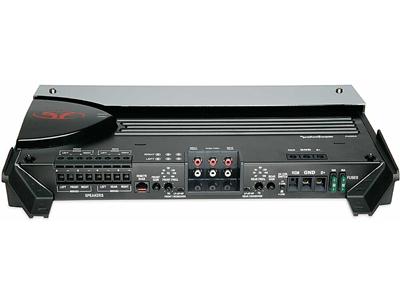

יש לי מגבר של rockford p4004 4 ערוצים ואני רוצה להשתמש בכל המגבר שיפעיל רק את הסב
רציתי לדעת כמה סבים אפשר לחבר עליו? ובאיזה ספק צריך את הסב?
אני רוצה לנצל את כל המגבר מבלי להרוס אותו
ואני רוצה שהסב היה חזק מאוד
ועוד שאלה רציתי לדעת איך הסב שצירפתי בתמונה 12 אינץ
הסאב שהצגת כאן זה רוקפורד P1, סדרת פתיחה שלהם בסאבים.. סאב בסדר לא חזק במיוחד.. אם אני לא טועה איזור ה200-250RMS.
המגבר שלך לעומת זאת מוצהר 200RMS בגישור אך מוציא בפועל קצת פחות מ300.
4 ערוצים, זאת אומרת שתוכל לחבר 2 סאבים בגישור, המגבר יוכל לקחת עליו שכל אחד מהם יהיה בהספק של 300-350RMS.. והוא יעשה את העבודה.
ליאור.

זה לא בדיוק סדרת הפתיחה, הR מה שידוע כסדרת הPRIME זה סדרת הפתיחה של רוקפורד.
מה שיש לך זה PUNCH סדרה 1, הבסיסי ביותר מבין הסדרה.
זוג P1 על המגבר המדובר יעשה לך מספיק באסים.
אל תתן למספרים של הוואטים להדאיג אותך - וודא רק שיש לך כבל מתח מספיק בריא כי המגבר הזה ירצה למשוך חשמל.
